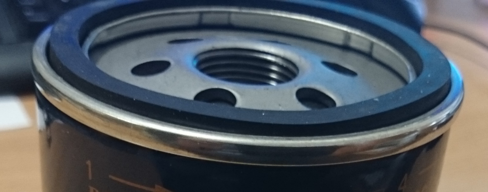

Сообщений: 1,542
Серёга-73, посмотрел букварь "ЗР" - в месте крепления масляного фильтра тосольный контур в теплообменнике никак не пересекается с масляным.
Так при чем здесь пена в охлаждающей системе, как она туда попадает???

Много тем просмотрел на форуме и так и не нашел развернутого отчета по замене масла своими силами с собственными фотками, личным описанием и освещением проблемных моментов в работе, а не выдержки из альбома про ремонт Дастера своими силами от "За Рулем"... так я и сам умею.
Может плохо искал, если у кого есть инфа - поделитесь
