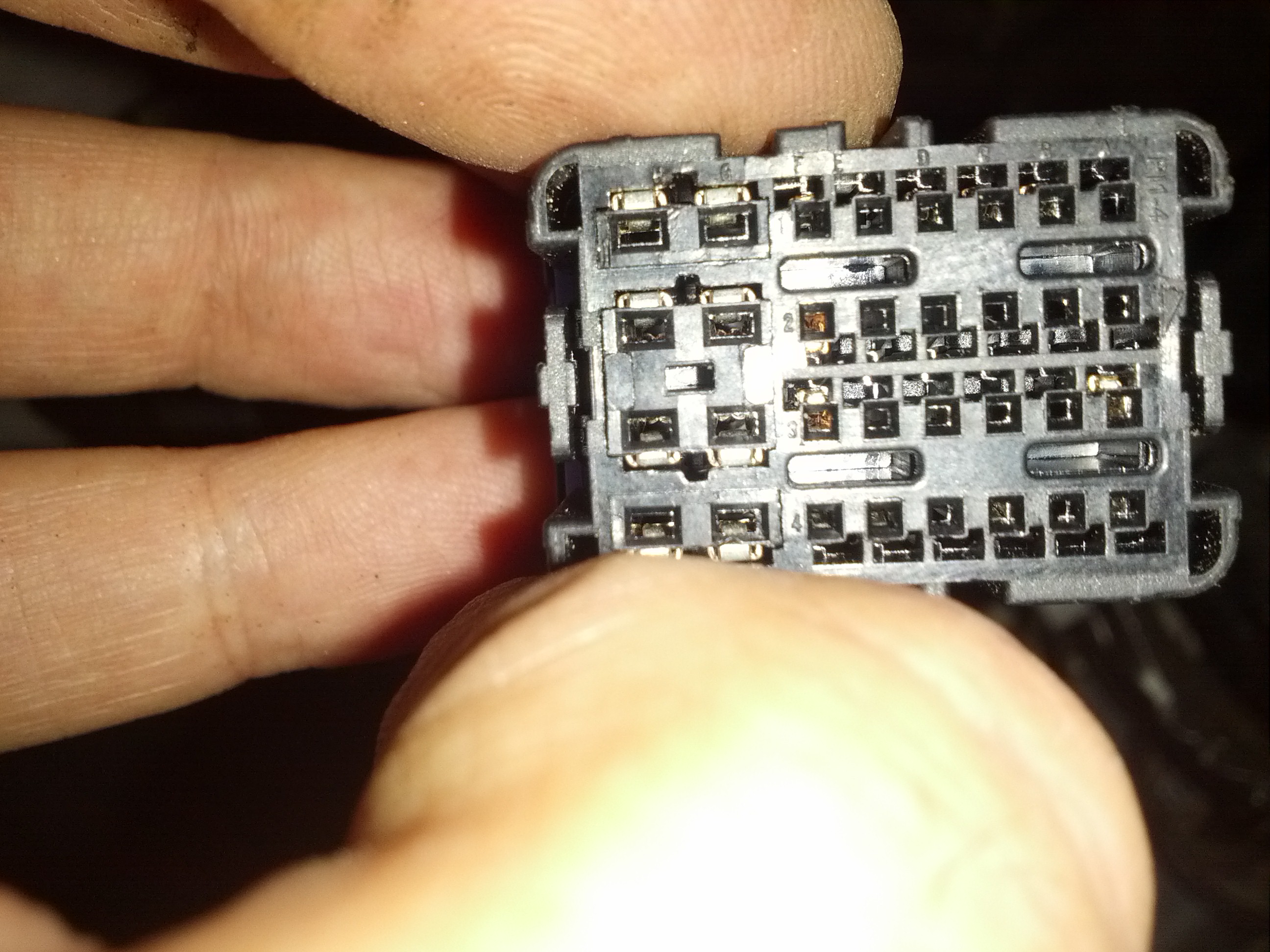

Почитаите сдесь
https://www.drive2.ru/l/3775962/ ,там затраты на сто рублей,хочу сделать так же,но вся засада в проводке кнопки включения круиза,активируется все это дело с помощью пирена за 5 секунд.
Вот достал фишку ведущую к блоку предохранителей,какие пины круиза?

Если дизель, проводки на Экспрессе нет вообще. это фишка от блока цэкбс, а не предохранителей

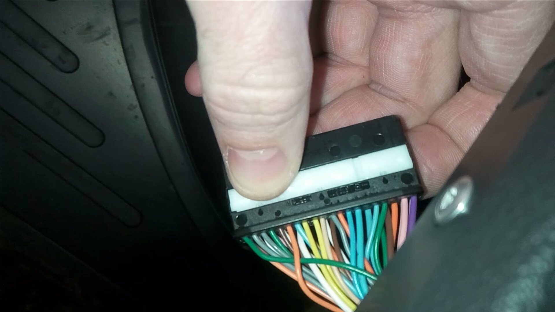

Доброго времени суток, форумчане! У меня бензиновый "Пыльник", двухлитровый, автомат, комплектация Expression. Соответственно штатного круиза не было. Загорелся идеей его сконструировать. Поменял руль на тот что с кнопками, поменял блок подрулевых переключателей, вставил кнопку в штатное место. Как оказалось, проводки под КК в машине нет и я полез в интернет в поисках информации. Оказалось что ее НЕТ. Нашел на форуме схемы распиновки разъемов ЭБУ. Valera подсказал что кнопка подключается к пинам разъема ЭБУ С3 и А2, кнопки руля к D2 и D3. Но там три разъема с подобными обозначениями. Отсюда вопрос: к какому именно разъему тянуть провода? Если можно схемку набросать - вообще огонь! Заранее благодарен!

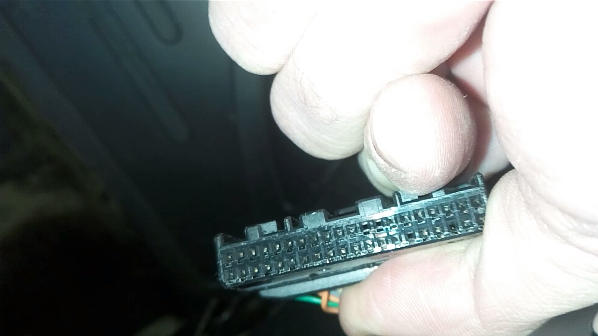

Разъем нижний. Контакты вставляются с задней стороны, для этого разъем нужно разобрать. Я использовал контакты из набора проводов для Ардуино, подходят идеально. На схемах 1081 кнопка включения КК, 331 - руль.

Сообщение от Jerofox Посмотреть сообщение
4 провода в чёрный разъём.

На А1 вроде стоит какой-торазъем у меня.

Разъем А2 вроде стоит разъем , видно металл .
