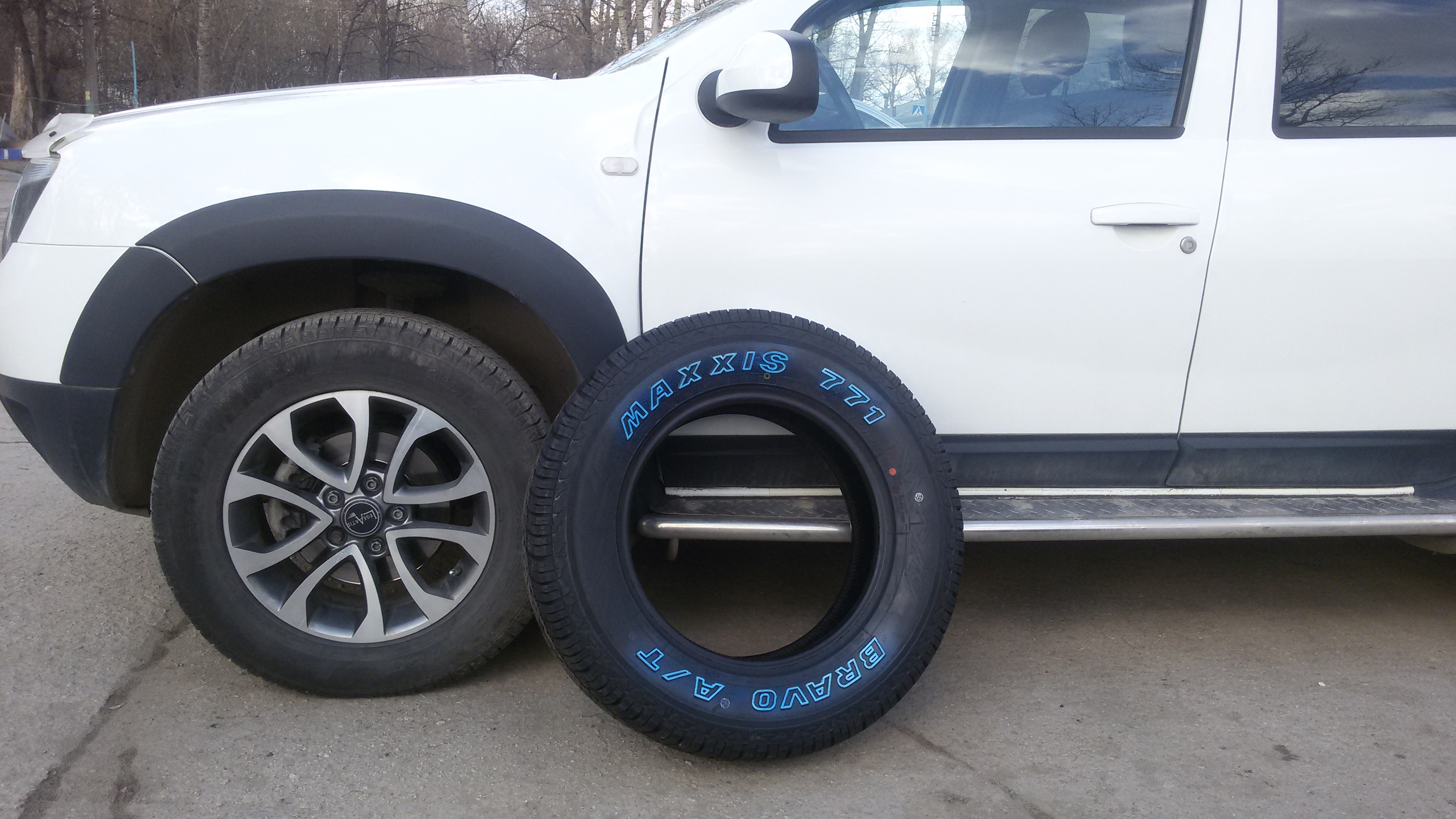

Выбирал долго. С выбором определился: Maxxis Bravo 771 AT. Заказал.Жду.
Старый 22.04.2015, 18:31   #217
alex71tula
Аватар для alex71tula
Адрес: Тула
Сообщений: 435
Сегодня получил заказ. 4 баллона свободно поставил в багажник...Даже не подозревал. Век живи-век учись.
Старый 22.04.2015, 18:32   #218
alex71tula, а размерность какая? По фото, похоже, больше штатной.
Старый 22.04.2015, 18:34   #219
Сообщение от alex71tula Посмотреть сообщение
Только обязательно проверять, чтобы пакеты были хорошо закрыты, у меня до сих пор черный след и лохматость на потолке остались, от первой перевозки новой липучки (пакет был не закрыт).
Старый 22.04.2015, 18:36   #220
alex71tula
Адрес: Тула
Сообщений: 435
Размер 215/70 R16.
YuriyVZ, спасибо.
