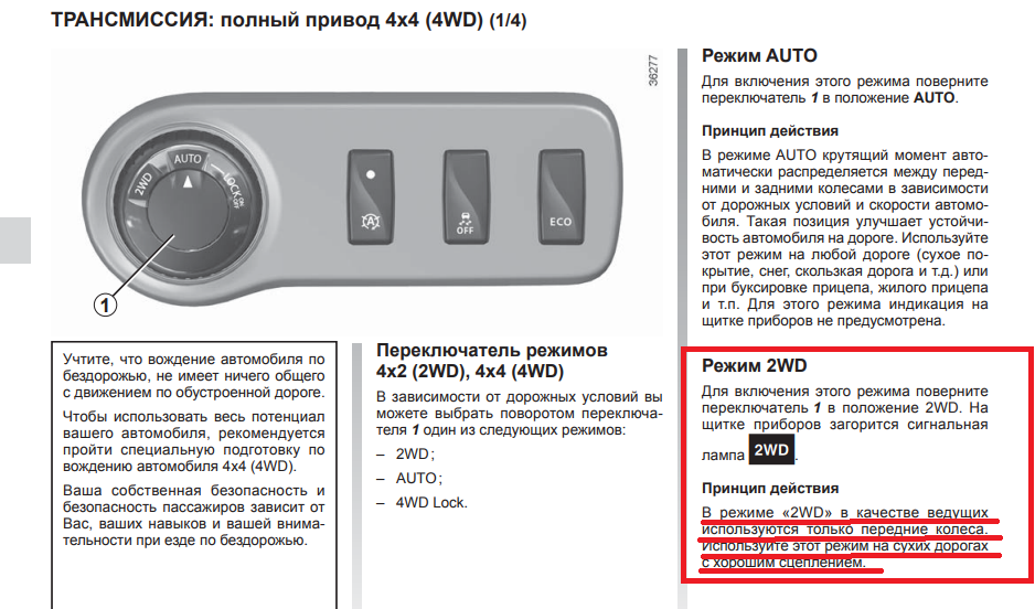

По умолчанию Режимы: 2WD, AUTO, 4WD Lock.
Пишем в данной теме: Какой,когда,где режим лучше выбрать для езды. Делимся опытом. Неисправности и т.д.
Работа муфты.
В зависимости от условий эксплуатации автомобиля водитель поворотом рукоятки может выбрать один из трех режимов работы трансмиссии.
В режиме «AUTO» (надпись на рукоятке совмещена с белой меткой) крутящий момент автоматически распределятся между передними и задними колесами в зависимости от дорожных условий и скорости автомобиля.
При повороте рукоятки в положение «2WD» в качестве ведущих колес используются только передние колеса.
Этот режим рекомендуется использовать на сухих дорогах с хорошим сцеплением. При включении этого режима в комбинации приборов загорается сигнализатор 2WD.
Для выключения этого режима следует повернуть рукоятку в положение «AUTO». В комбинации приборов погаснет сигнализатор 2WD.
Для включения режима «4WD LOCK» следует повернуть рукоятку до совмещения надписи «LOCK» с белой меткой, после чего рукоятка возвратится в прежнее положение. При включении данного режима в комбинации приборов загорается сигнализатор 4WD LOCK.
В режиме «4WD LOCK» задние колеса постоянно подключены. Крутящий момент распределяется между передними и задними колесами в пропорции, оптимальной для движения автомобиля в условиях бездорожья. Этот режим следует использовать при движении автомобиля в экстремальных условиях (грязь, песок, крутые склоны).
Для выключения этого режима необходимо снова повернуть рукоятку, как и при включении. При этом в комбинации приборов погаснет сигнализатор 4WD LOCK.
При скорости автомобиля выше 80 км/ч в режиме «4WD LOCK» система автоматически переходит в режим «AUTO» – о чем свидетельствует погасание сигнализатора 4WD LOCK.
