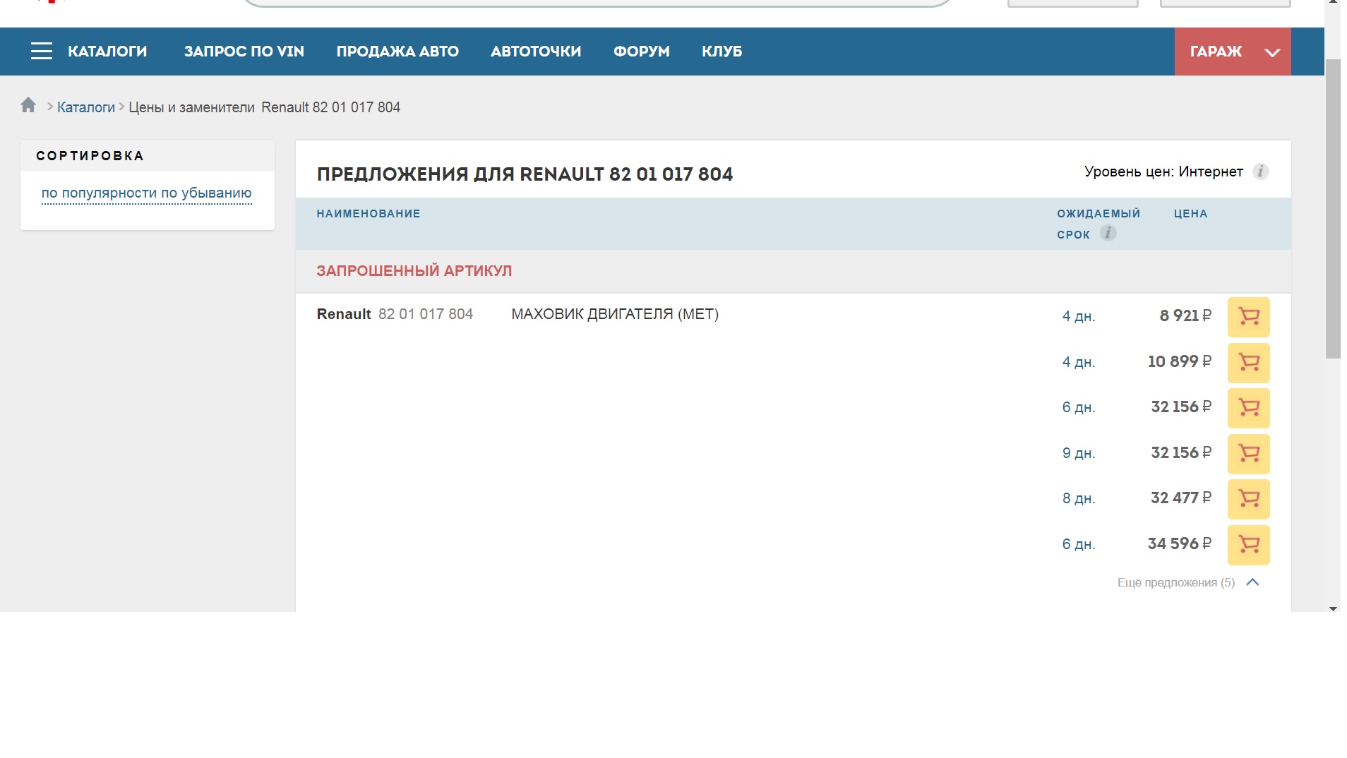

Сообщение от Aluksander Посмотреть сообщение
После двухмассового маховика читать дальше имеет смысл?
Я думаю сейчас уже идут двухмассовые, косвенное подтверждение тому - разница цен exist:

Старый 13.03.2018, 23:08   #1153
Hunter73
Аватар для Hunter73
Регистрация: 14.09.2015
Сообщений: 2,827
Мне кажется он идет только на дизеля дастер II, но никак не на F4R - екзист все в кучу смешал кажется.

А вот поди сейчас разбери.)))
На Меганах-то были двухмассовые и на F4R.
У нас же Рено традиционно любит молчать как рыба об стол, обо всяких технических подробностях.
Старый 13.03.2018, 23:52   #1155
Aluksander
Аватар для Aluksander
Регистрация: 25.10.2016
Сообщений: 923
На лагуне одномассовый был.
Вот фотки:
http://euroauto.ru/firms/renault/8201017804/
Это двухмассовые?
А че - сцепление на форуме никто еще не менял?
Двухмассовый на дизеле.
Старый 13.03.2018, 23:56   #1156
Сообщений: 33,266
Двухмассовый маховик Dacia / Nissan / Renault - 415 0400 10
Старый 13.03.2018, 23:57   #1157
Aluksander
Сообщений: 923
А кто сказал что это на ф4р???
