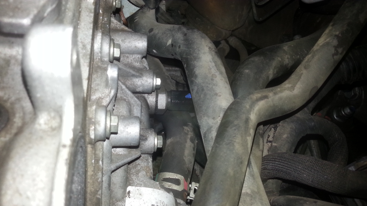

По умолчанию Термостат. Замена.
Пробег 73100.
Заменен термостат. Установлен
Vernet TH6047.89J
Термостат c прокладкой 482 ₽.
Для замены надо снять воздуховод до воздушного фильтра, кронштейны крепления патрубков системы охлаждения. Понадобился инструмент: головки на 8 и 10 мм от "маленького" набора, трещотка и пара удлинителей к ней.
При замене потерял около литра антифриза. Главное сначала одеть прокладку на новый термостат и быстро вынуть старый и вложить новый.
Герметиком не промазывал, вроде не течет.
Собрал, долил антифриз и стал прогревать до включения вентилятора. Прогревал без воздуховода. В диапазоне 2,5-3 тыс. об. была вибрация по кузову. Уже после того как воздуховод был установлен на свое место и машина прошла километров 10, зажегся желтый индикатор неисправности электронных систем. На поведении машины это ни как не сказалось. Еще через километров 5 - лампа погасла.

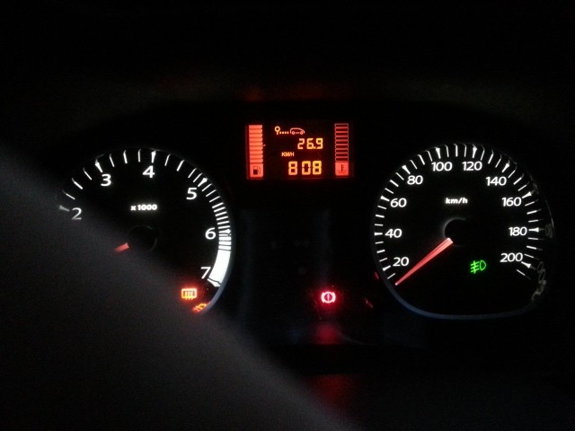

Старый 24.06.2019, 11:14   #2365

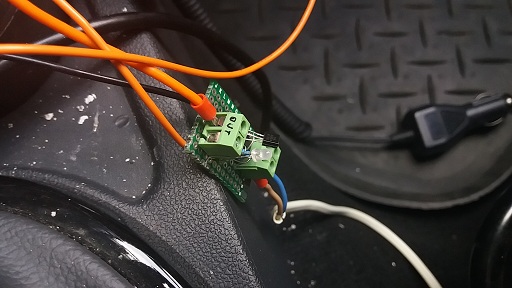

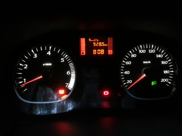

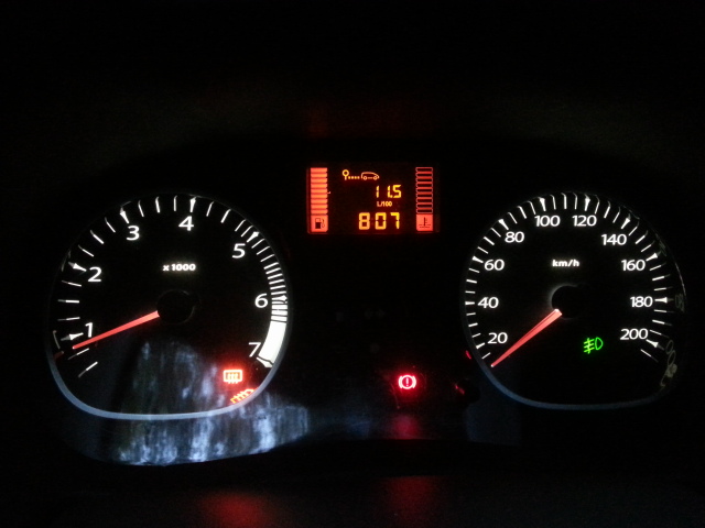

Давно уже пытался к муфте приколхозить светодиод. Не особо прокатывало: то индикация не корректная, то блок ETC в аварию выпал...
Оптрон спас ситуацию.
На приборке, в правом нижнем углу есть незадействованные индикаторы: красный треугольник с машинкой внутри (пьяная дорога) ESP и "распылитель".
Шкурка от дизеля (так, для понимая).
Поимев опыт работа с SMD компонентами, решил самостоятельно впаять светодиоды. Разобрал приборку. Как это делается - тут. Долго не мог снять стрелки - сидят очень плотно. За консультацией звонил коллеге Valera . Выяснилось, что на плате отсутствует светик только на "распылителе", на "пьяной дороге" - стоит, но красного цвета.
И, если "распылитель" идет напрямую катодом на серый разъем, третий с права верхний контакт фишки провода, если смотреть со стороны контактов, то "пьяная дорога" управляется через транзистор. База транзистора выходит на серую фишку, крайний правый нижний контакт этого же серого разъема и там есть провод - серый. Куда он идет в схему, я разбираться не стал. Не стал и перепаивать схему приборки, резанул провод и вывел к переключателю управления задним приводом. Заменил светодиод на желтый и запаял светик на "распылитель". Это так, задел на будущее.
Слева, в ногах водителя подключился к оранжевому и серому проводам управления муфтой.
Схемка согласования с приборкой - через оптрон.
Что показал индикатор? Да, в 2WD задняя ось подключается. Да, в 4WD задняя ось отключается.
Думаю, как кино снять...
