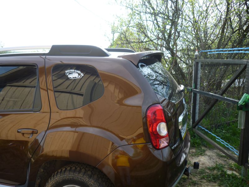

Спойлер был получен из рук Юрия Маслова на клубной мини встрече.
Первое впечатление, после того как упаковка была вскрыта, вещь сделана добротно. Выкрашен идеально. Надо ставить, а инструкции нету... Вспомнил про МЕДВЕЖа, зашел к нему в бортовик. У него ссыль на видеоинструкцию... Сколько времени понадобилось, что бы просмотреть этот ролик через телефон и МТС писать не буду, скажу лишь, что была выкурена не одна сигарета. ![]() Все равно, кое-чего сделал не по инструкции. В комплект входит все необходимое для установки, даже больше: Скотч. Герметик. Спиртовые салфетки. Два кронштейна с винтами. Фото МЕДВЕЖа ))) Скотча осталось много, по этому я наклеил дополнительные полоски и нанес точечно герметик. Можно ставить и одному, но неудобно. Я промахнулся на пару мм в сторону. ((( Поставил кранштейны и закрепил винтами. С одной стороы винт уперается, как и положено, в мастику... А с другой в металл... Подложил кусочки резины, вырезанные из нивского брызговика. ))) Вот что получилось. ps Попробовал оторвать. Держится крепко, не знаю какое усилие нужно приложить, что бы его "свистнуть". pps Спойлер противопоказан тем, кто часто возит на багажнике на крыше длинномерные вещи, доски например. Если погрузили доски, то дверь багажника не открывать! Первым делом в доски упрется спойлер!

![]() Имя: Андрей
Ну вот. Тепереча красота.
Под болтики желания нет поставить прокладочку?

![]() Имя: Дмитрий
Поставил, Андрей, поставил ))) Не сфоткал, забыл.

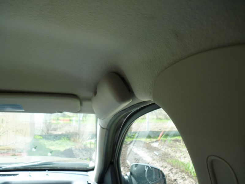

Вместо ручки над пассажирской дверью был установлен очешник (Ящик для очков (плас) 82 00 826 850) для жены. Долго примерял его и размечал отверстия, в итоге:
Если не придираться, то классно получилось, а вот для любителей "фен шуя" - не айс. Вид с заднего сиденья: Вид снизу:
