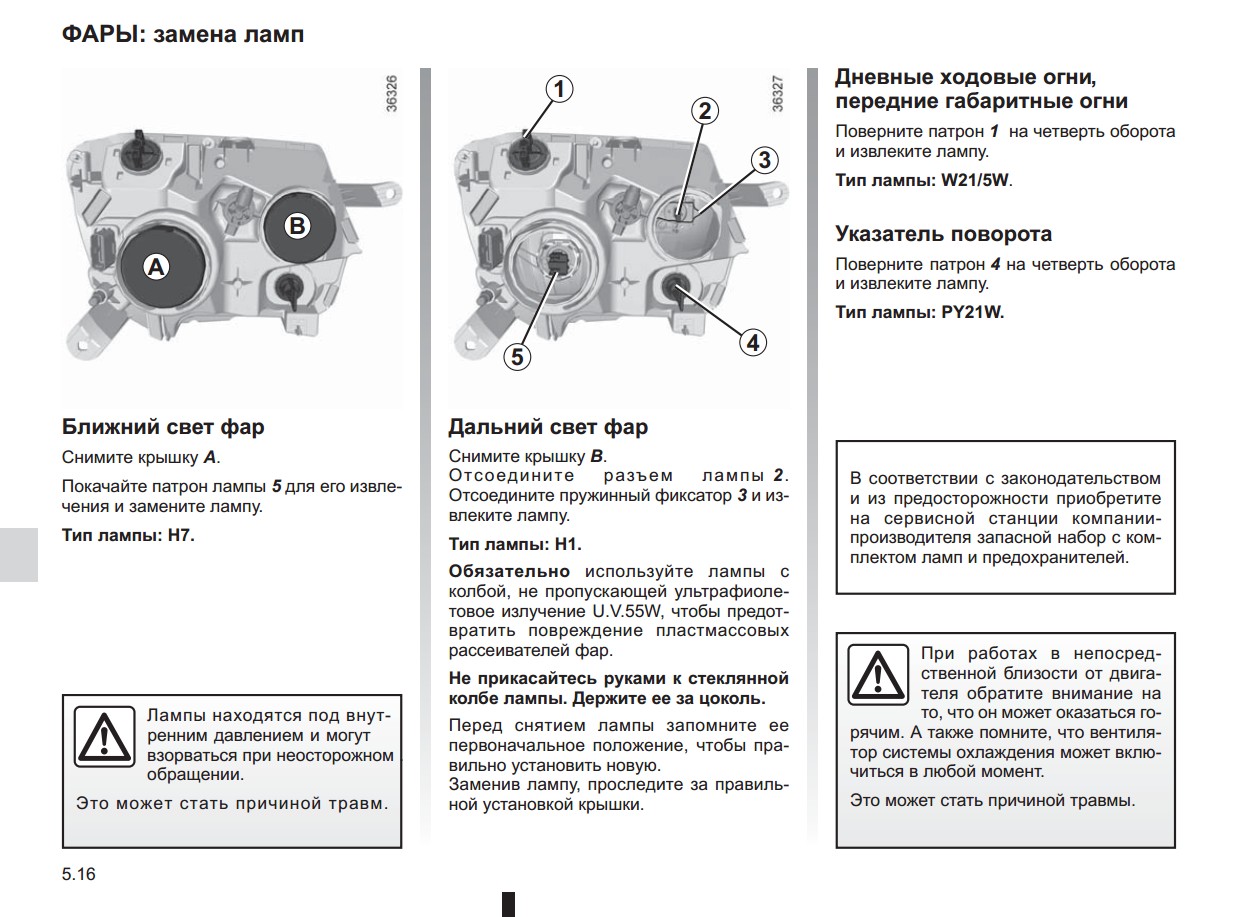

Из мануала: "обязательно используйте лампы с колбой, не пропускающей ультрафиолетовое излучение U.V.55W, чтобы предотвратить повреждение пластмассовых рассеивателей фар"
Что это за колба такая интересно, кто знает?

Внешне - самая обыкновенная. Просто на упаковке должна быть надпись (бывают самые разные варианты) UV Stop, UV Filter и т.д. и т.п..
Стекло колбы имеет в своем составе добавки, не пропускающие ультрафиолетовое излучение, от которого мутнеет (в массе, в самом теле - из-за происходящих необратимых химических реакций, отличие от поверхностных царапин полировкой не лечится) пластик фары.
Лампы известных производителей, типа филипс и осрам, практически все с фильтром

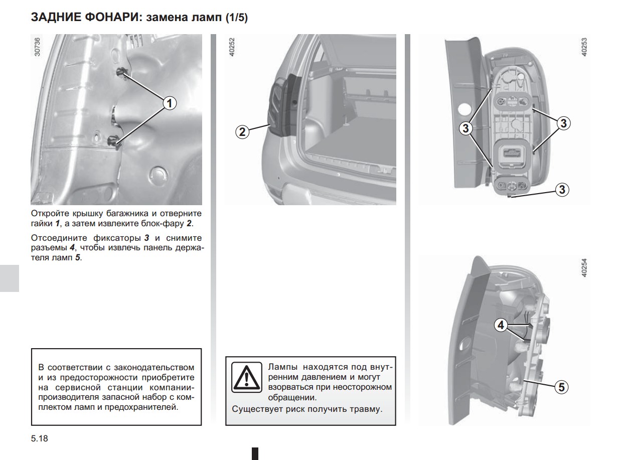

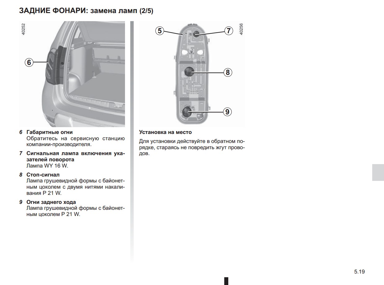

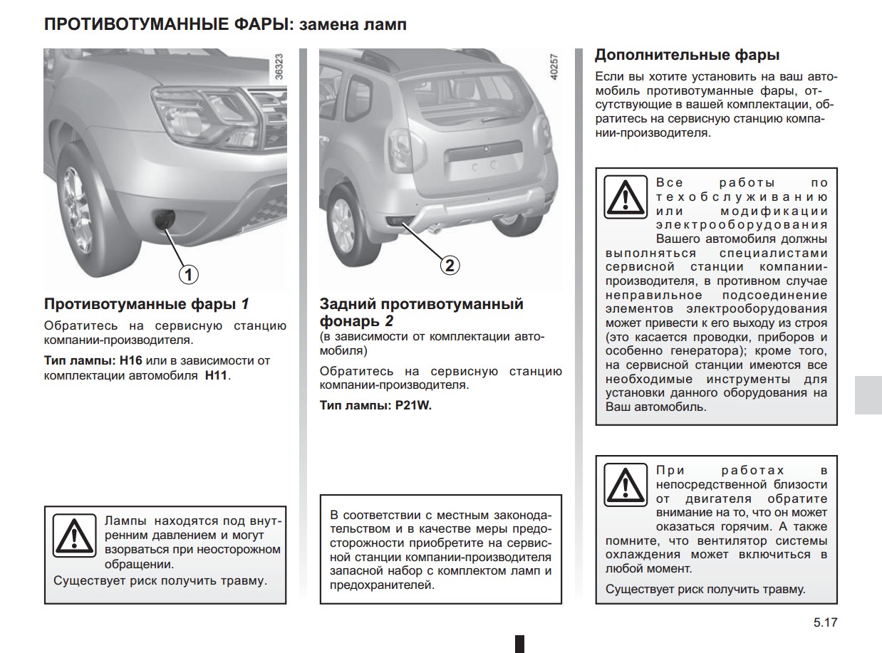

Более качественные картинки о лампах в фарах. Ну и сама инструкция в pdf.

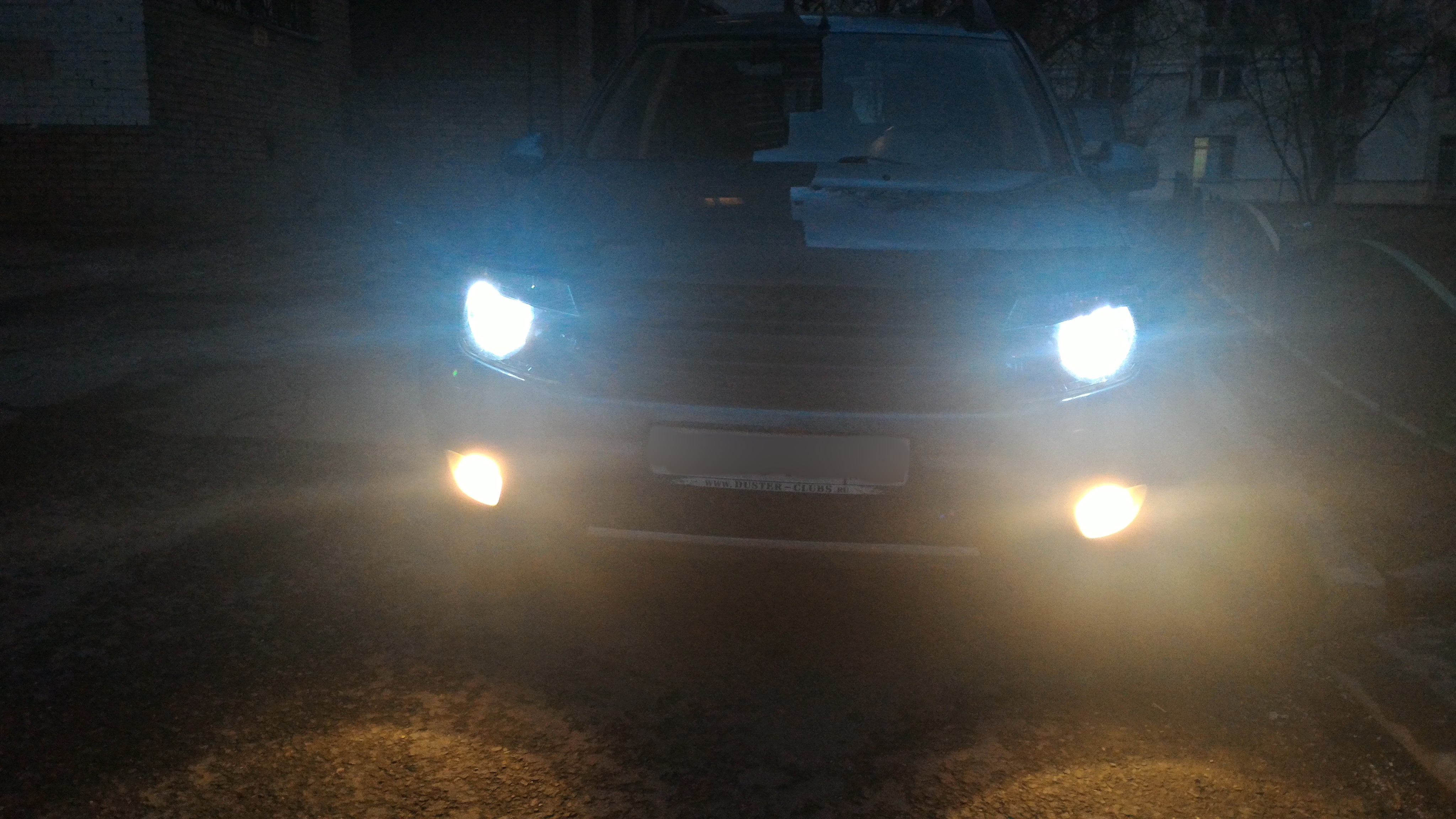

Сообщений: 43
Drug
Нашел в продаже вот такие птф , но вопрос подойдут ли нам.
