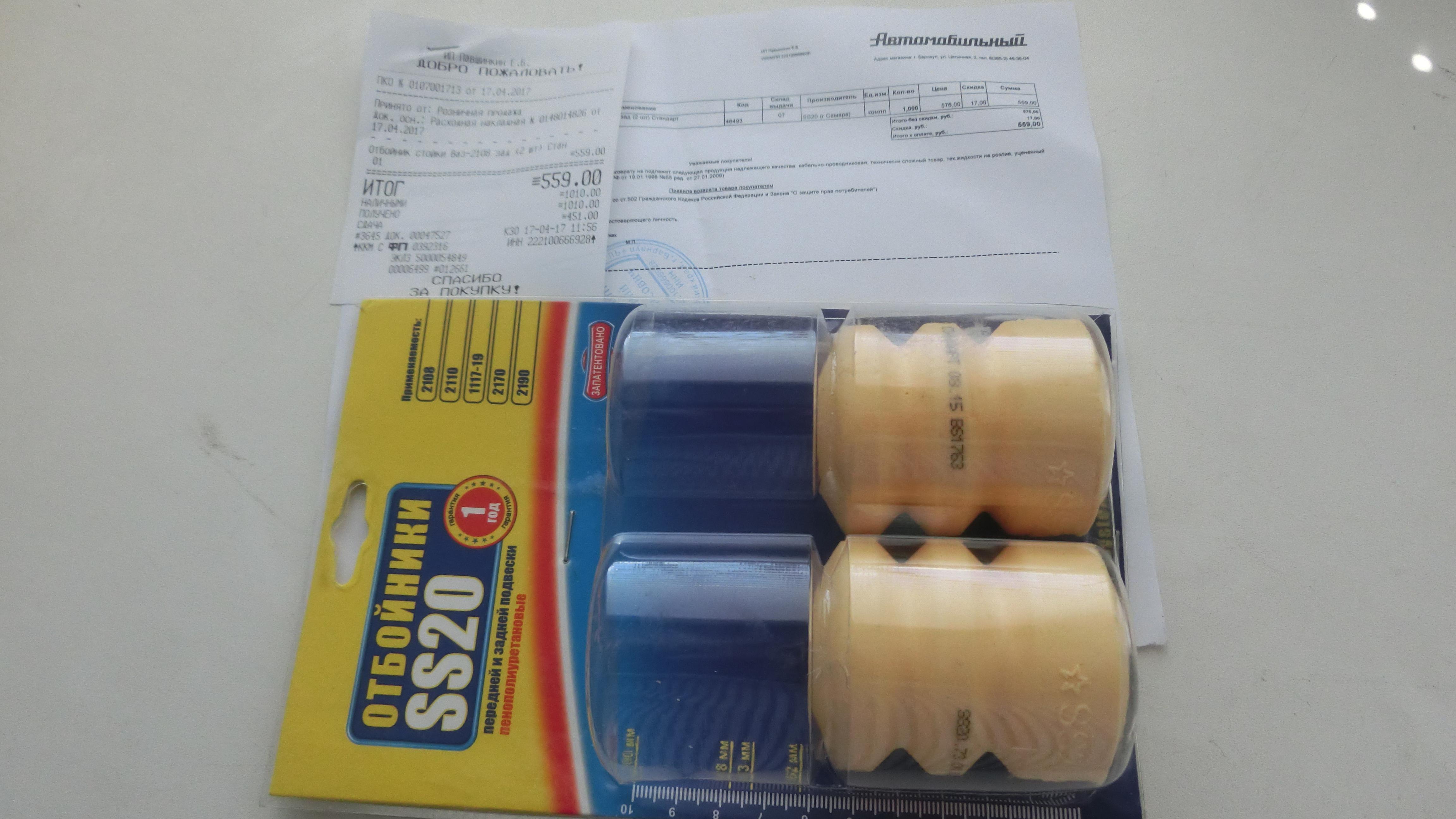

Regas, нашёл нужные отбойники, только они в 2 раза дороже, говорят качественные
ID:	70538   Нажмите на изображение для увеличения

Сообщение от forsaj50 Посмотреть сообщение
Не занимайтесь ерундой! Или Вы собрались перегружать машину сверх меры?

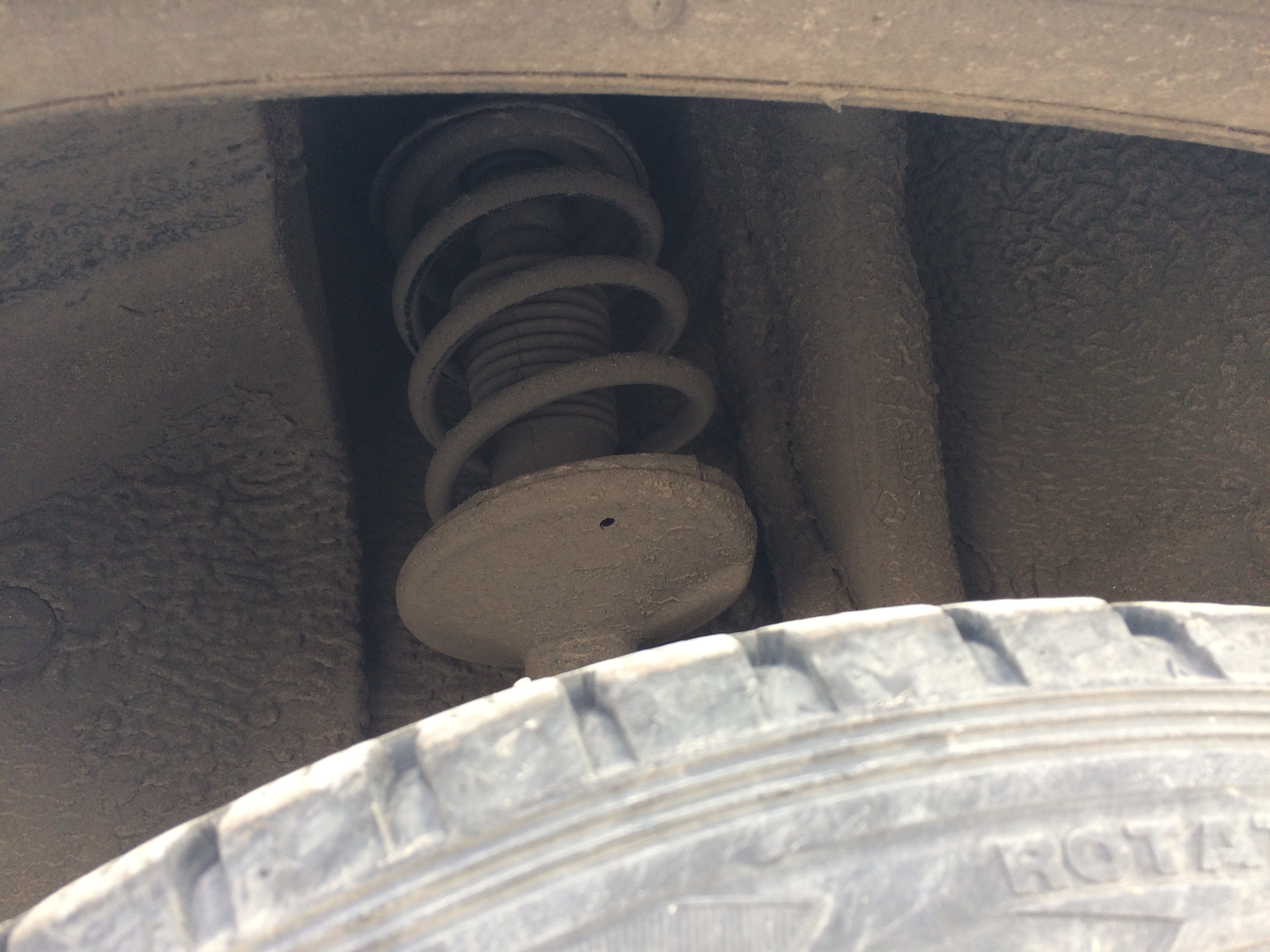

Во первых буфер служит для того, что если пружина сломается, то колесо не будет задевать внутри крыла, и можно будет медленно доехать в нужное место для замены, буфер это страховка при поломки пружины, так же помощник для просевшей пружины.
Во вторых, родной буфер не позволит сжаться до конца пружине.
Наверное тонну нужно загрузить в Дастер и сходу заехать на бордюр в 10см.
Тогда наверное сожмёт пружину до конца вместе с буфером.
Третье есле пишите то покажите нам фото подвески своего Дастера и что пружина у вас сжалась до конца и все витки соединились, очень интересно на это посмотреть?

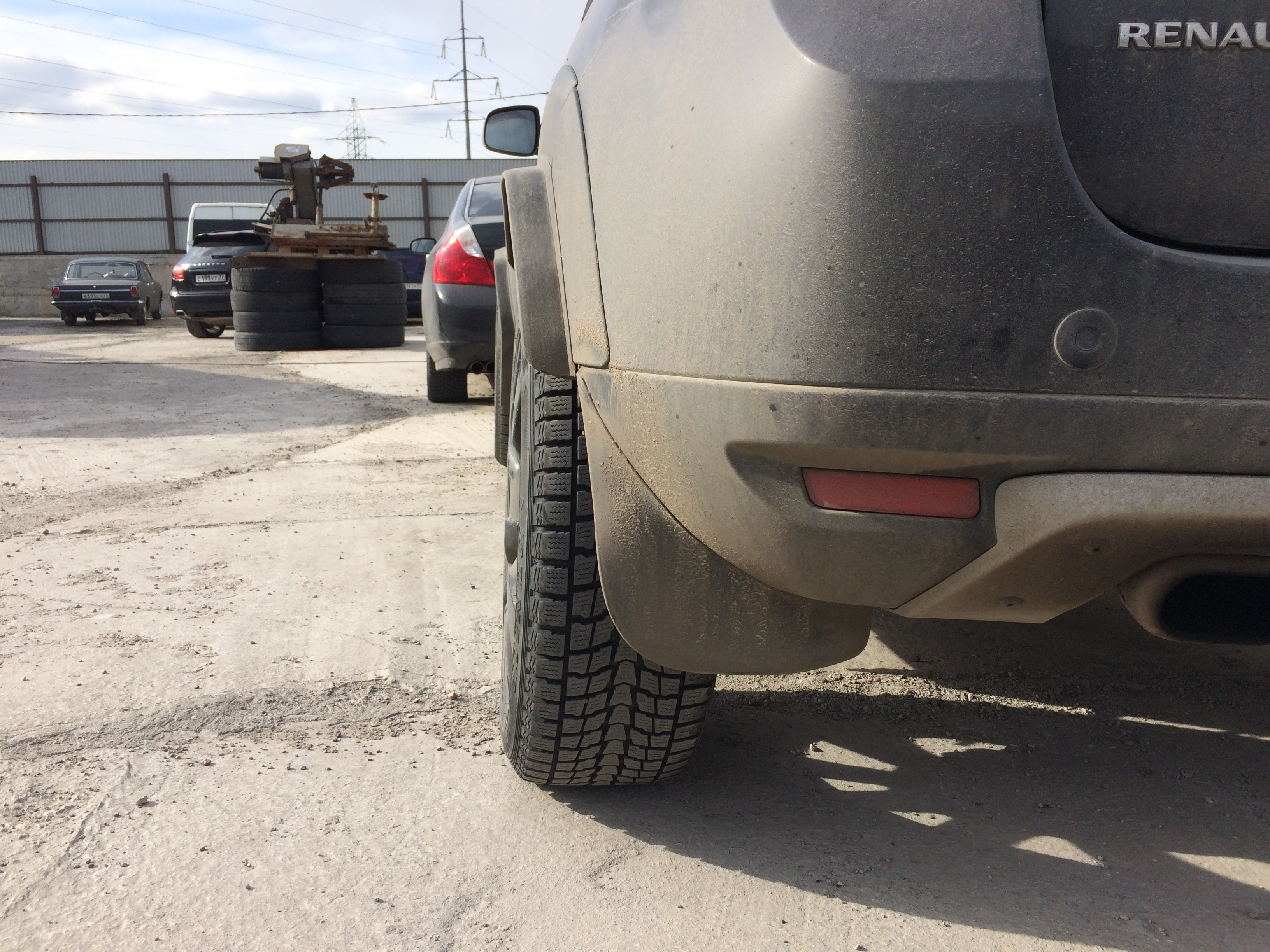

И ещё, колеса лично на моем выперают за арки и не разу небыло, чтоб протектор колеса коснулся крыла с резиновым расшерителем, даже на загруженном Дастере.
При этом резиновые расшерители на моем провисают и не бросается в глаза, что Дастер поднят.
Плюс на моей машине есть реальный ход подвески на 2 сантиметра!
Про увеличенный ход подвески уж в который раз слышим
Старый 19.04.2017, 19:29   #434
Вит67
Регистрация: 05.04.2013
Авто: Duster 1.6 priv 4x4
Сообщений: 144
Вит67
... колеса лично на моем выперают за арки !!!
... на моей машине есть реальный ход подвески на 2 сантиметра!
Разве это не ответ на вопрос , за счет чего увеличился ход подвески?

Да диски от Инфинити 235/55R18, вылет ЕТ 40, зимой и для покатушек 235/60R16,вылет ЕТ 38, плюс колёсные простаки 35мм от Инфинити.
В итоге вылет около ЕТ-0

Сколько раз объяснять!, рычаги опускаются, выглядит вот так, это когда настраивали и локрайт ставили.
Не было необходимости что-то фоткать и мерить.
