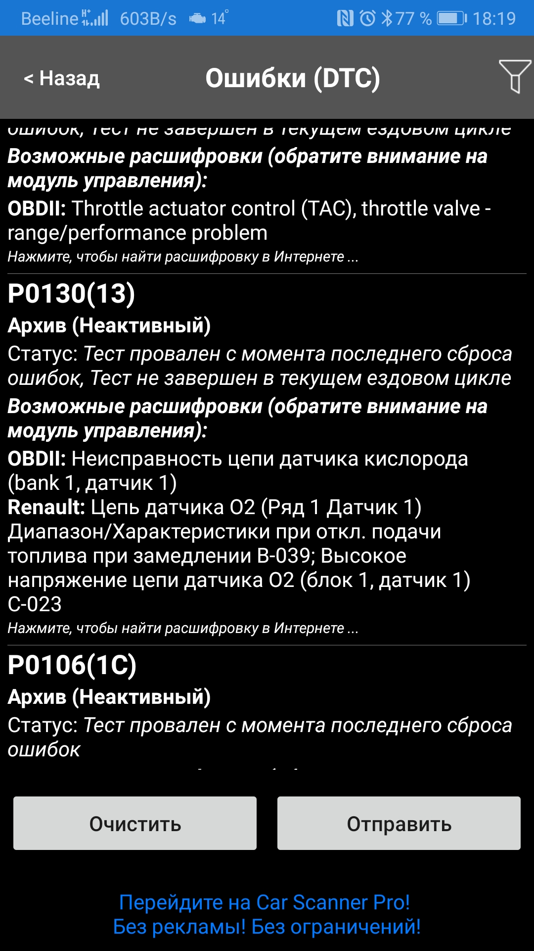

Плюс вот что вижу. По осени была ошибка:
Ошибка P0130 Renault– низкое напряжение цепи датчика кислорода (Bank 1, датчик 1)

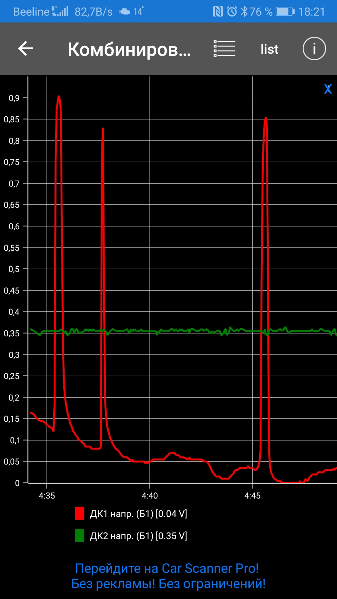

Однако графики что снял сейчас говорят что первая лямда живая и реагирует на педаль газа. Вторая даёт ровное напряжение.

График 1 лямбды плохой. Должен быть частокол перехода из min в max примерно раз в 1-3 сек. Низкий уровень - значит смесь бедная, об этом же говорит коррекция топливная -17%.
Скорее всего и правда подсос. Искать аэрозольным баллончиком очистителем карбюратора. Но скорее всего это уплотнительные кольца впускного коллектора (там где пластиковая часть стыкуется с алюминиевой).

Стоп! С чего такая уверенность, что это лямбда плохая? Он же работает, показания даёт. Пока я склоняюсь к подсосам воздуха. Лямбда пока не под подозрением.

Отвечаю поздно конечно, первая лябда дохлая, она гораздо чаще должна менять период сигнала. А вторая лямбда по моему опыту влияет за забивку катализатора и за ней тоже надо следить.
