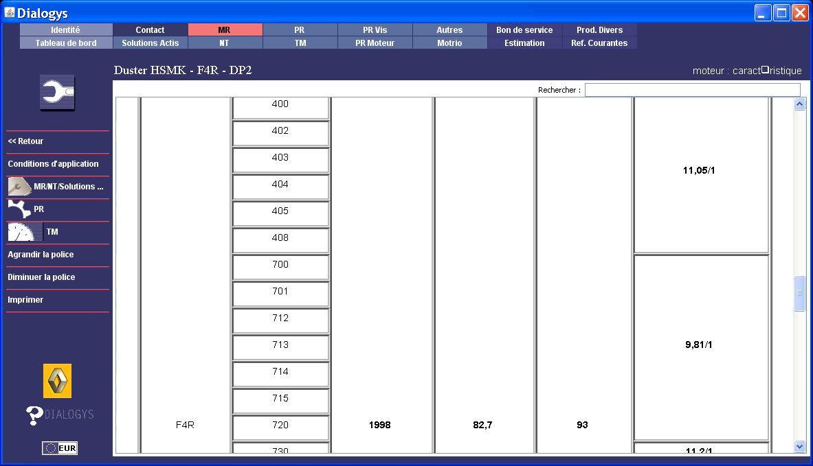

F4R бывают разные, на дастере идет f4ra400, а еще есть всякие разные, и степени сжатия там скачут от 9 до...
По степени сжатия вот картинка из Диалоджиса.. как видите для всей 400-й серии степень сжатия 11,05/1, а это значит бензин не ниже 95-го, на 92-м при малейшем резком возрастании нагрузки двигатель будет "цокать" (саморазрушаться)
