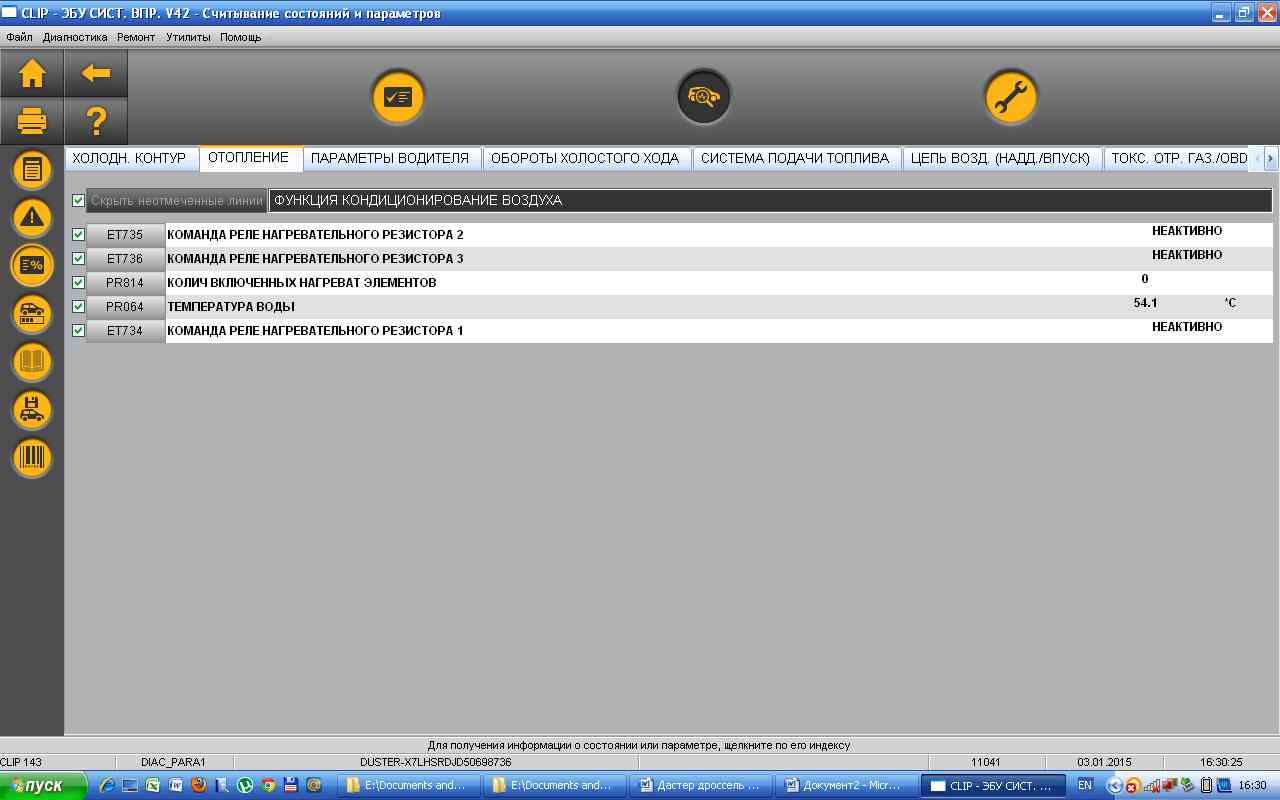

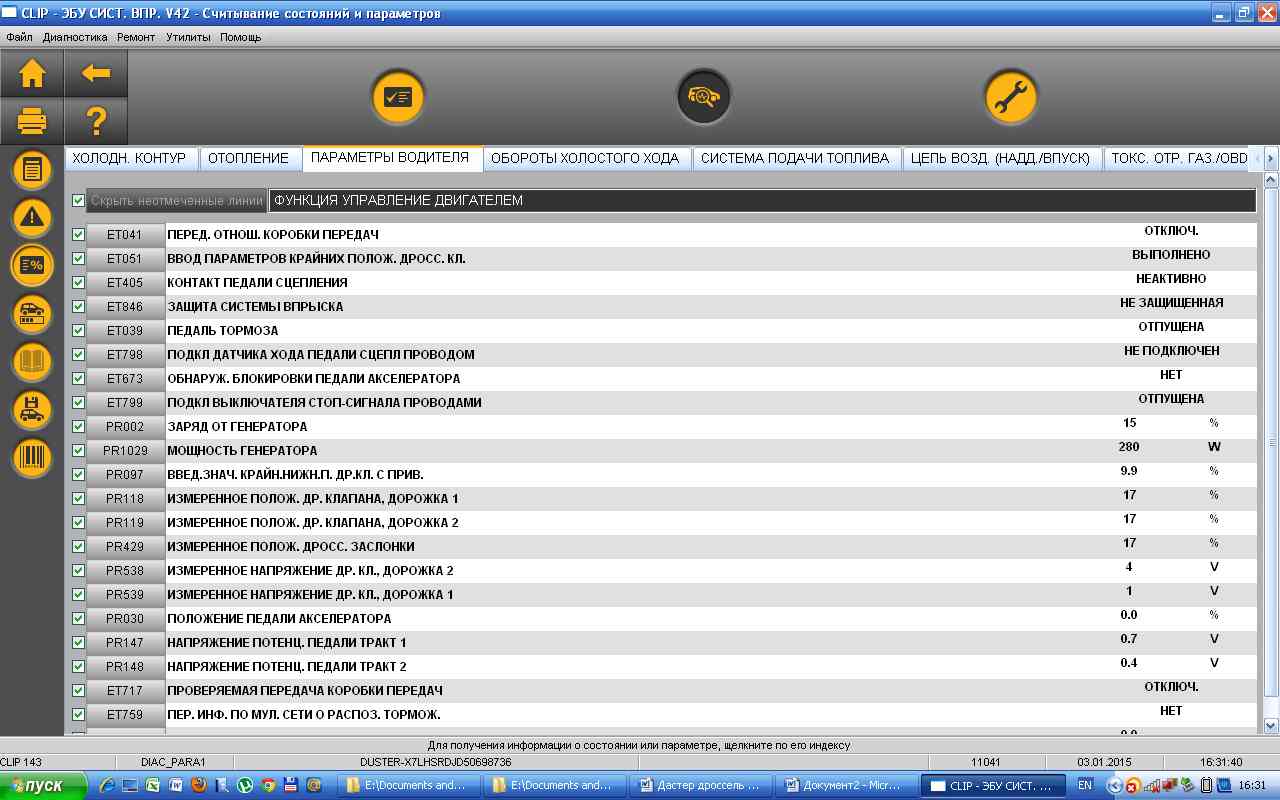

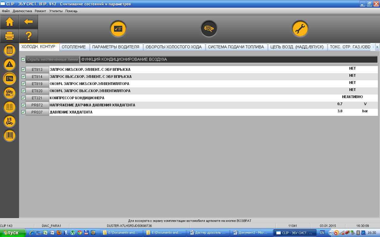

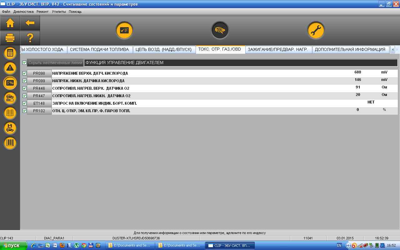

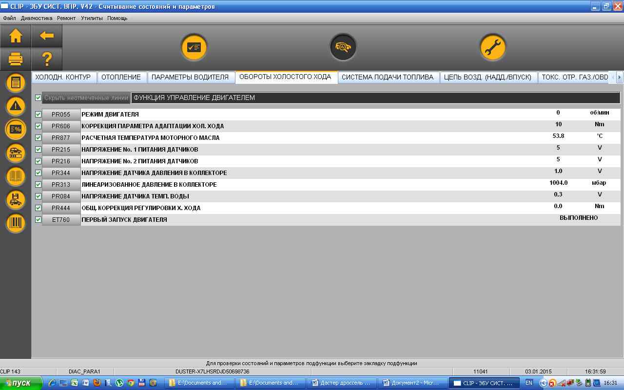

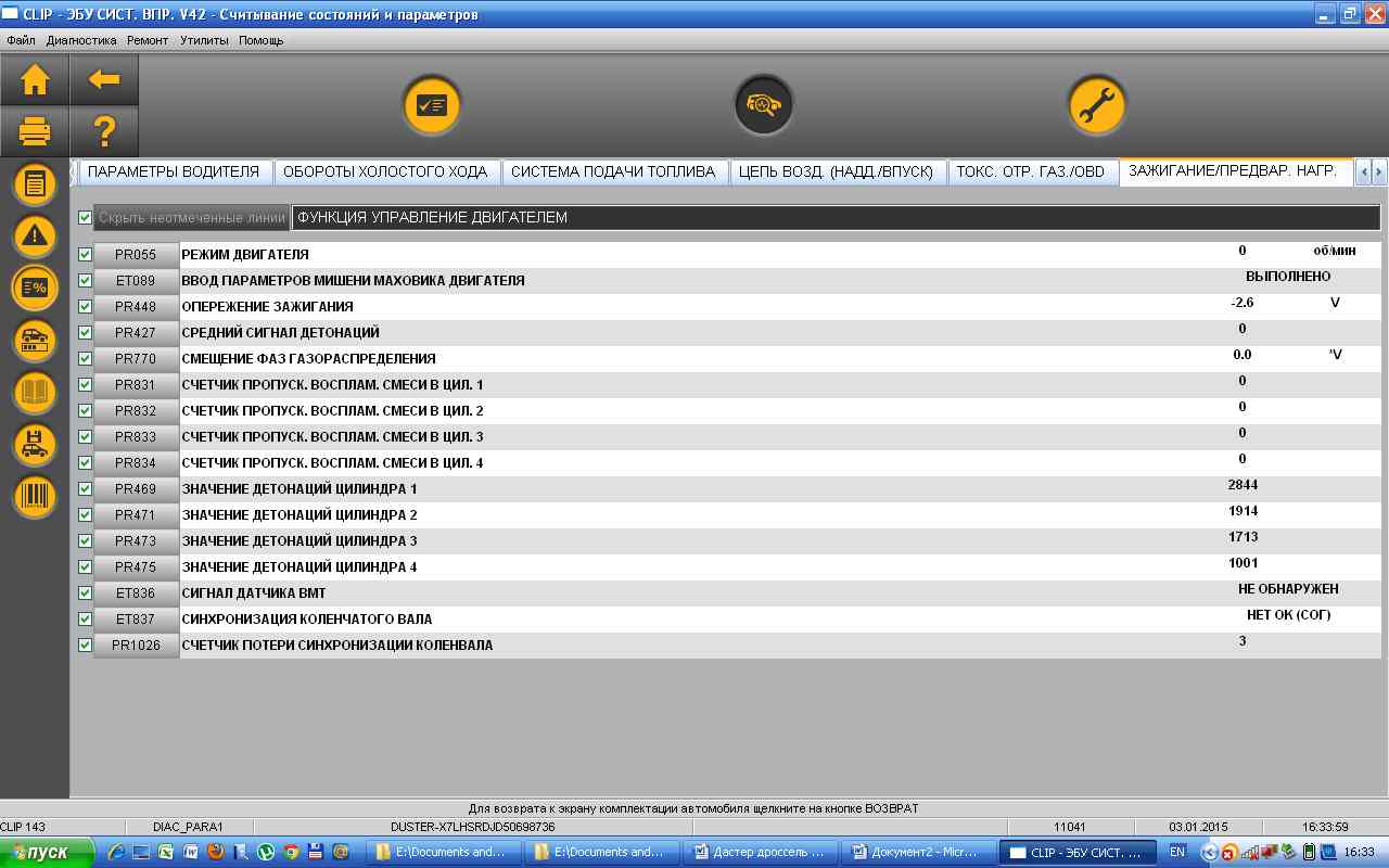

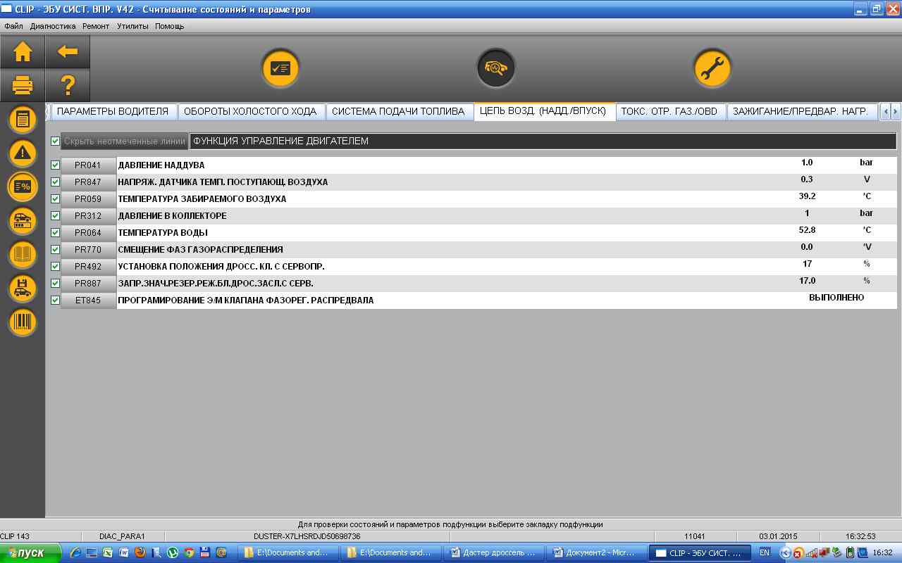

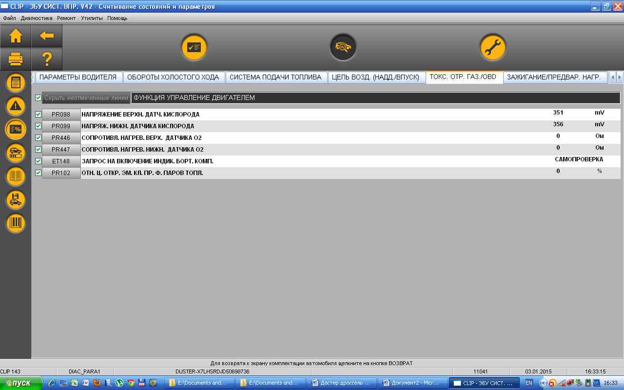

Выкладываю скрины. Единственное они сняты при включении зажигания. На ХХ, только последний. Снимал я. их при пробеге в 1000 км. Длинные коррекции у меня сейчас на ХХ 7,8%, краткосрочная от 2 до 4 % в противофазе с ДК1. Если нужны будут скрины с других режимов, скажите, сниму!

Но, стало еще не понятнней почему PR138-139: не пресловутые 64 < X < 192 ,т.е-128
Эх...1 Что эта цифра теперь отображает ? 1=128 (смесь нормальная,с коэф 1)?Мда...
Коррекция и должна быть в районе 1. А где Вы допуска нашли 64 - 198 . Покажите, пожалуйста. А то сам не пойму, что за цифры?

Привет ребята. Я боюсь конечно сильно лезть в дебри, но
1=128
в редакторе соответствует как бы составу смеси 1/14.7. Тут утверждать ни чего не буду, просто как то попадалось на глаза эта цифра и описание ее в каком то редакторе прошивки. То есть если после сброса всех адаптаций смесь 1/128, это нормальный состав смеси 1/14.7. Могу и ошибаться.
Извиняюсь,пока ограничен доступ к интернету...Отвечу быстро..
Цифры ,и значения...из технички...(64 < X < 192 рабочий диапазон)
Вот и хотел узнать и связать..для ОБД сканера
Значений составов смеси от 0-255, Андрей может глянуть(проверить),в тех нотах что скидывал...
Цифра из текста технички при проверке Клипом, 128-среднее,соответствует нормальной смеси...Что соответствует коэф.избытка воздуха -1,т.е. или составу 1/14.7...

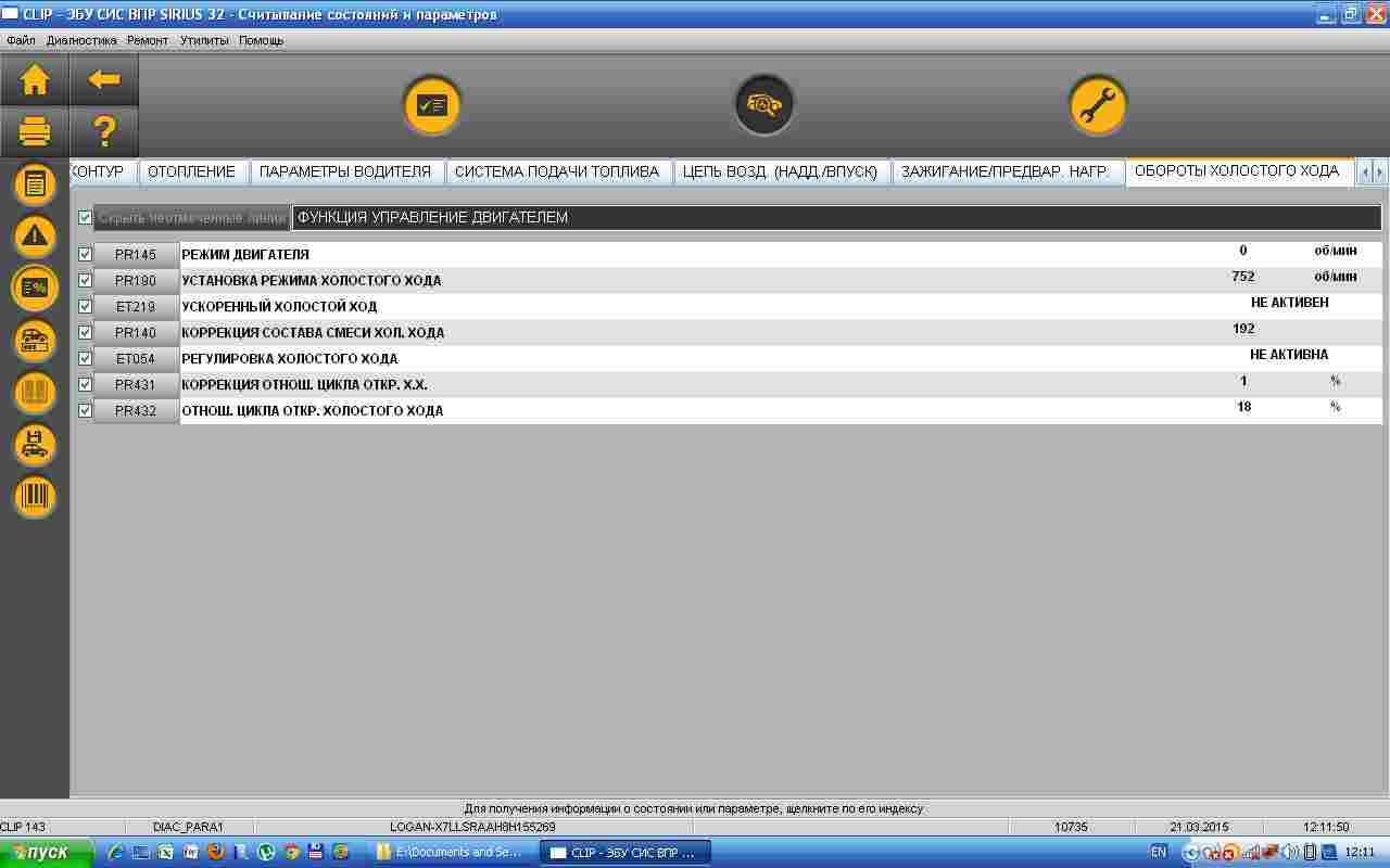

Сегодня был Логан в ремонте. Тут данный показатель присутствует. Фото.Причем ошибка у него была по ДК2. Обрыв. Надо было глянуть коррекции которые ЕЛМ отображает. В общем он еще на прошивку приедет. Там зафиксирую
