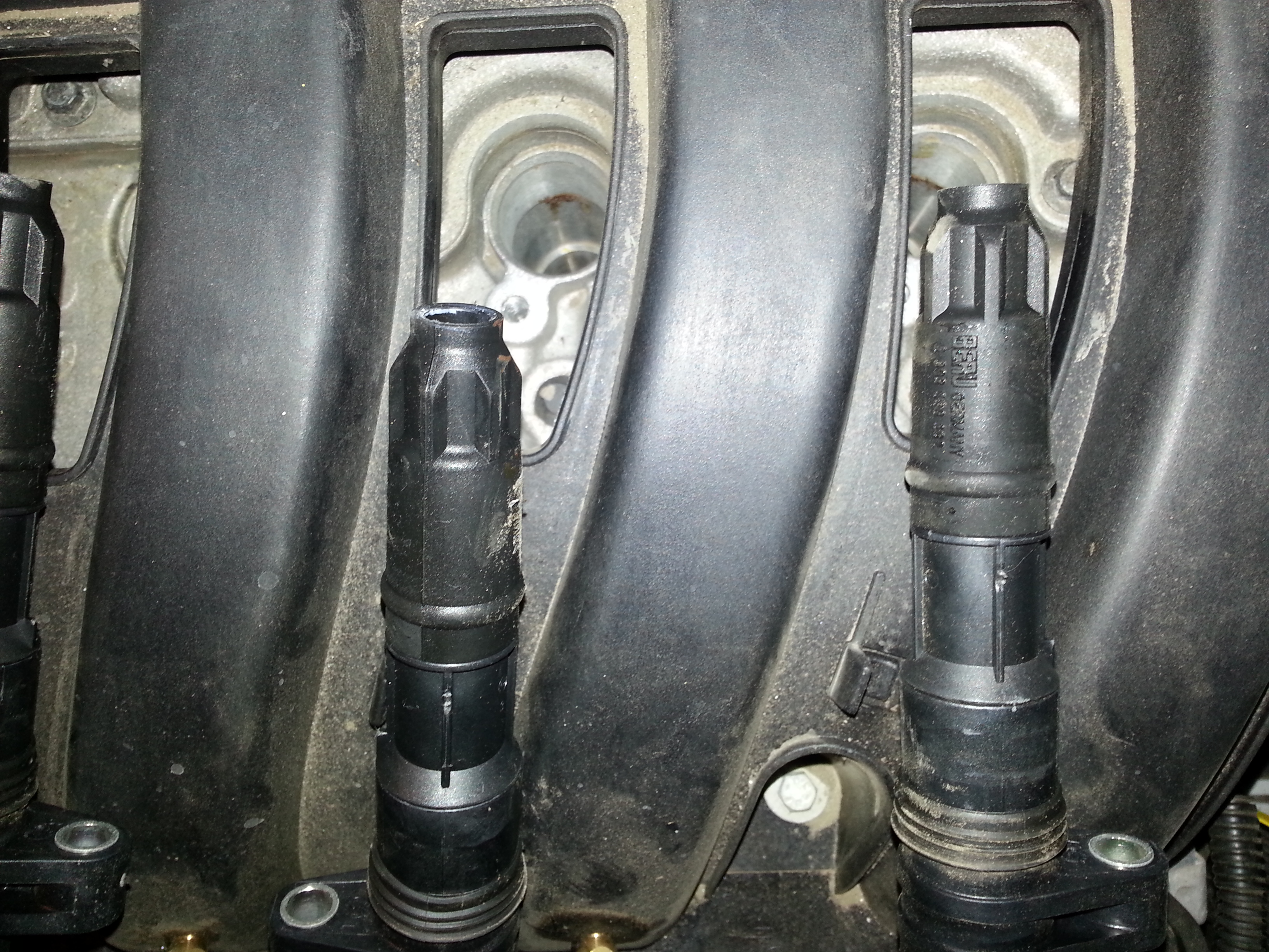

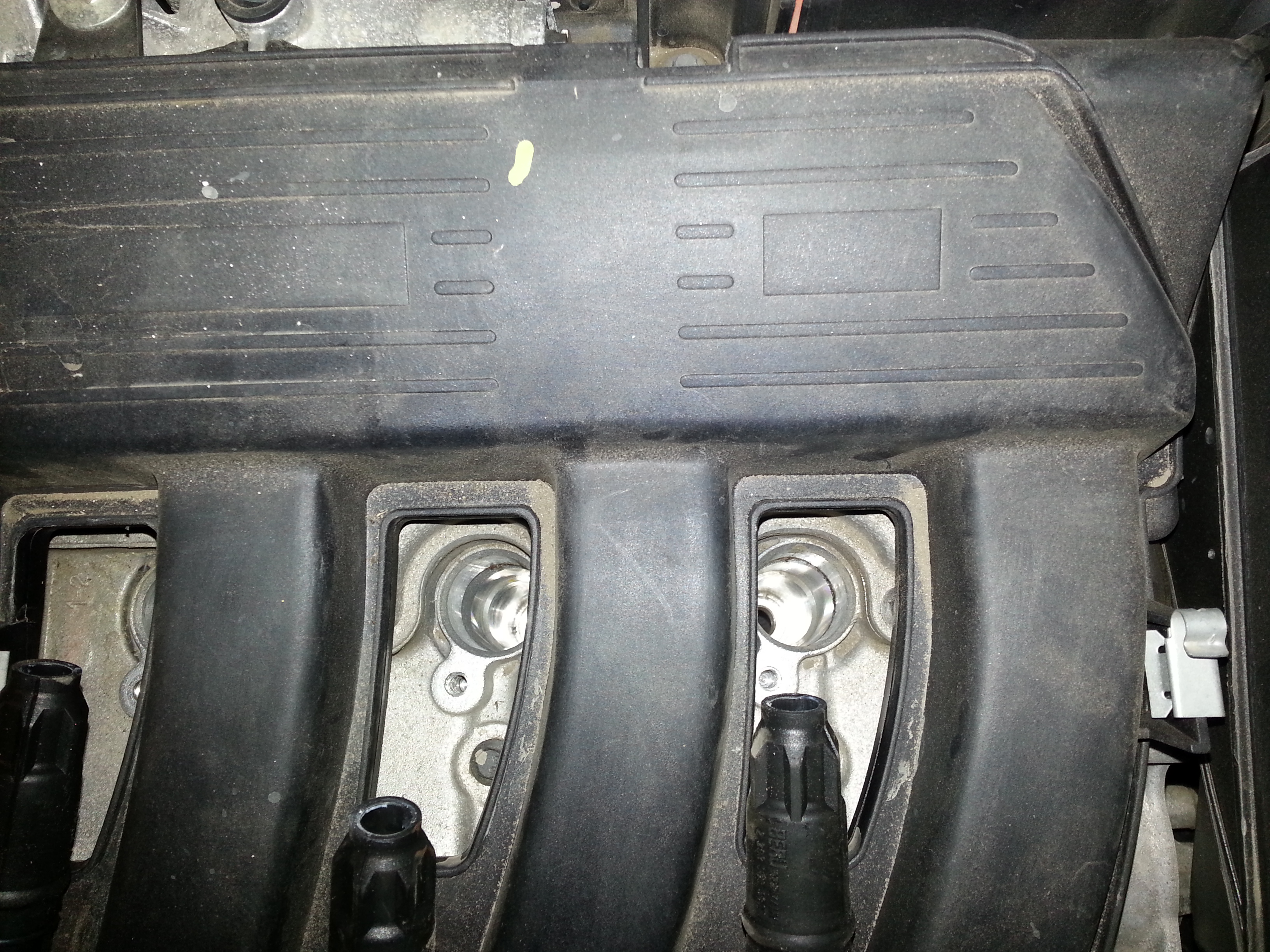

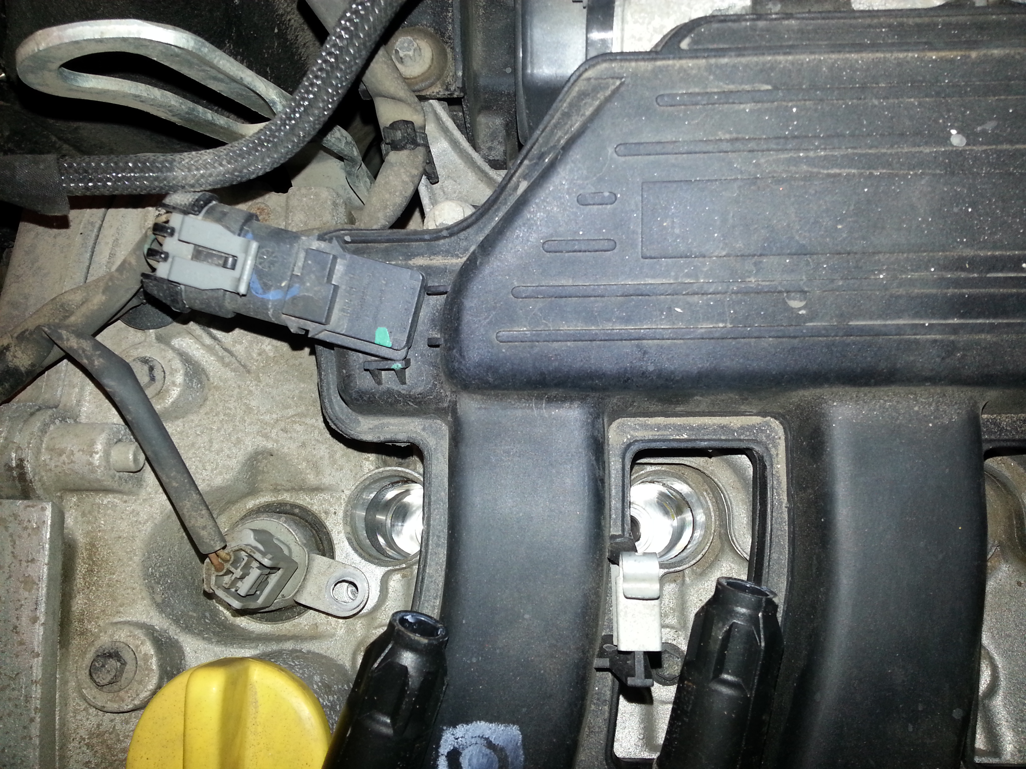

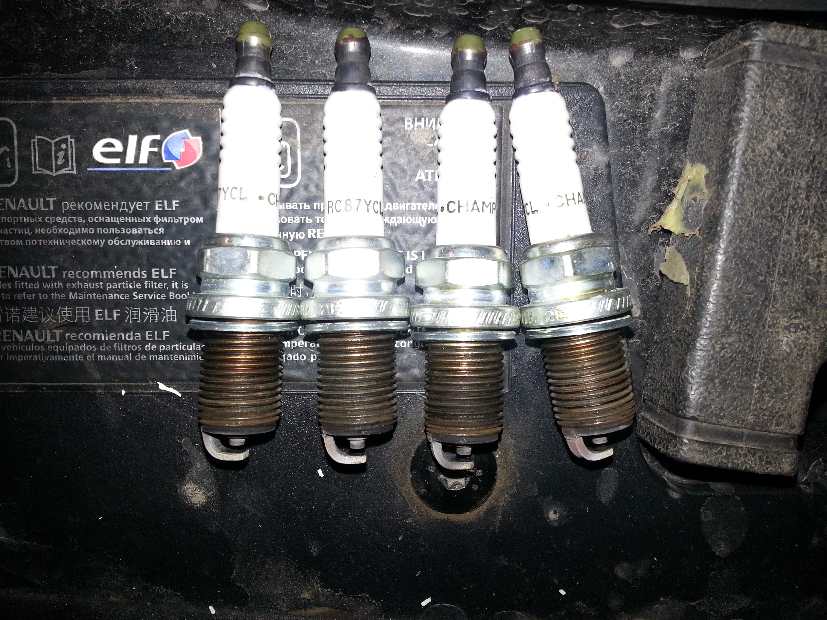

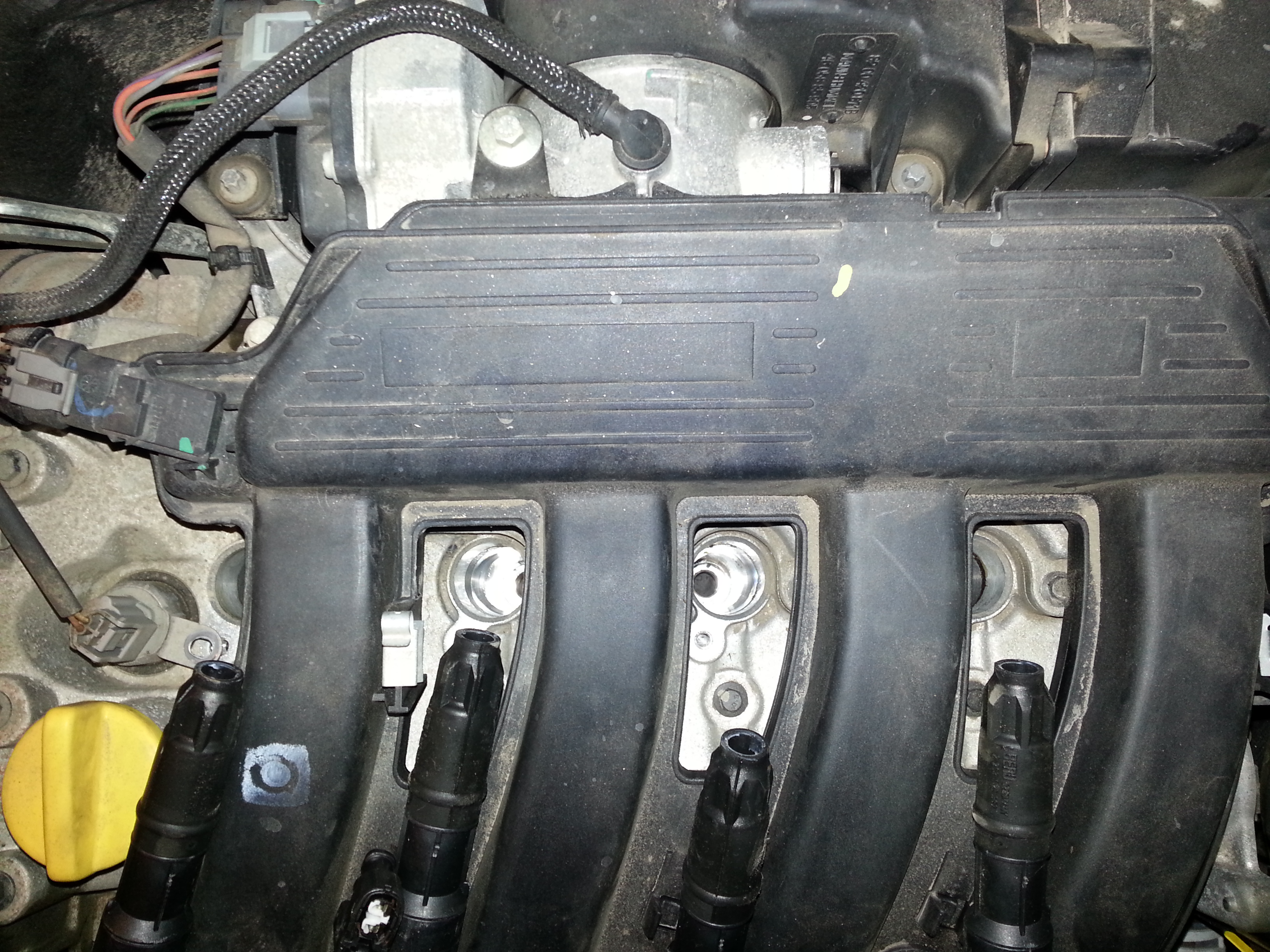

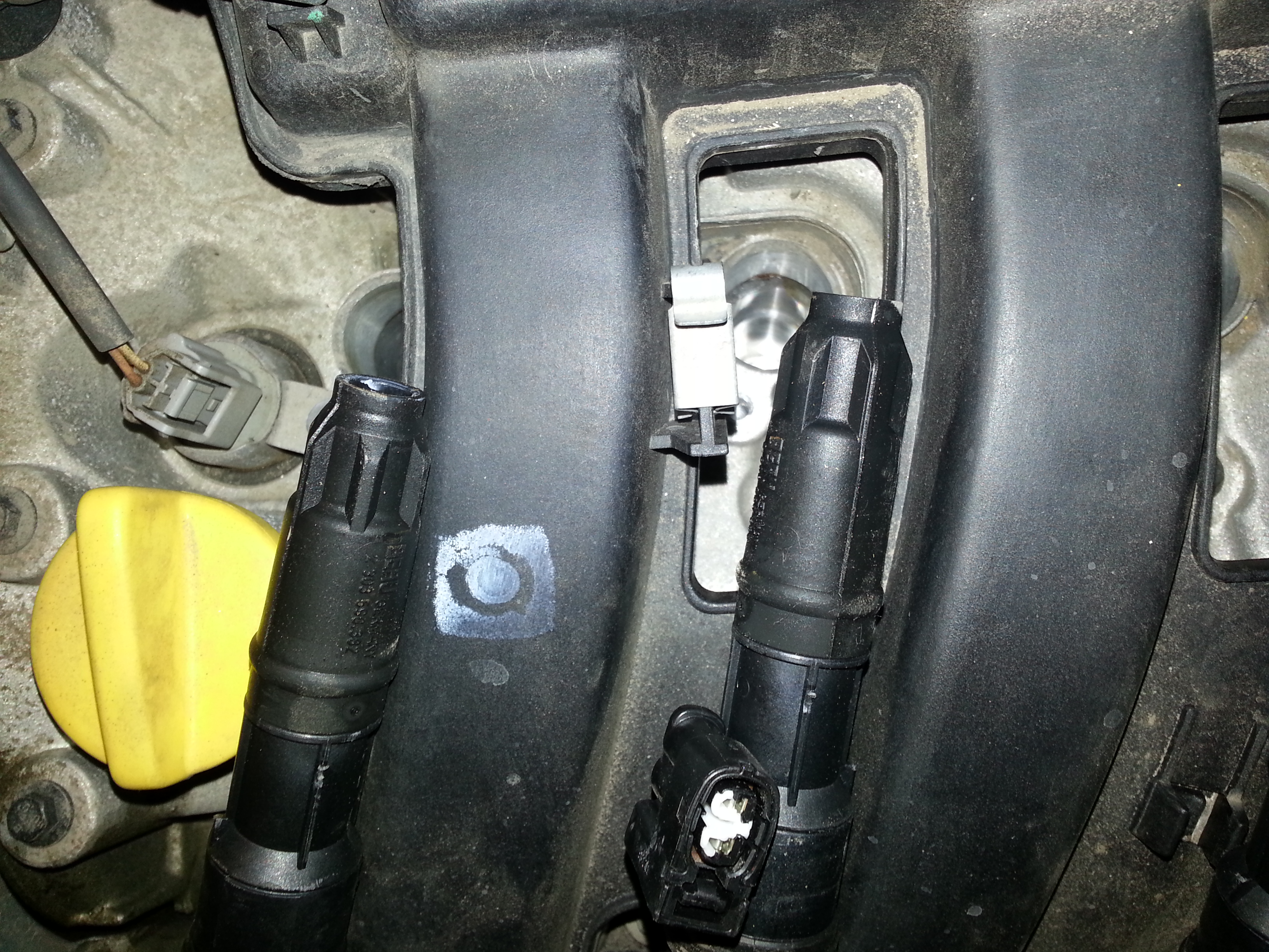

А катушки зажигания не могут быть? У меня подтраивал, а оказалась в колодце вода. А потом еще и замена одной катушки.
Илья468, колодца и катушки в идеале... смотри фото. Состоянии старых свечей. Свечи снял перед послепростойным запуском (декабрь 2014).
