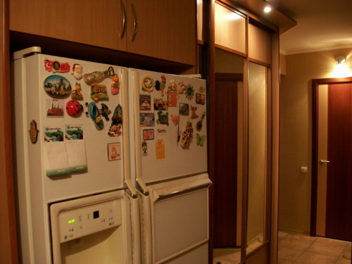

Samsung BIO. работает 10 лет.Двух камерный.

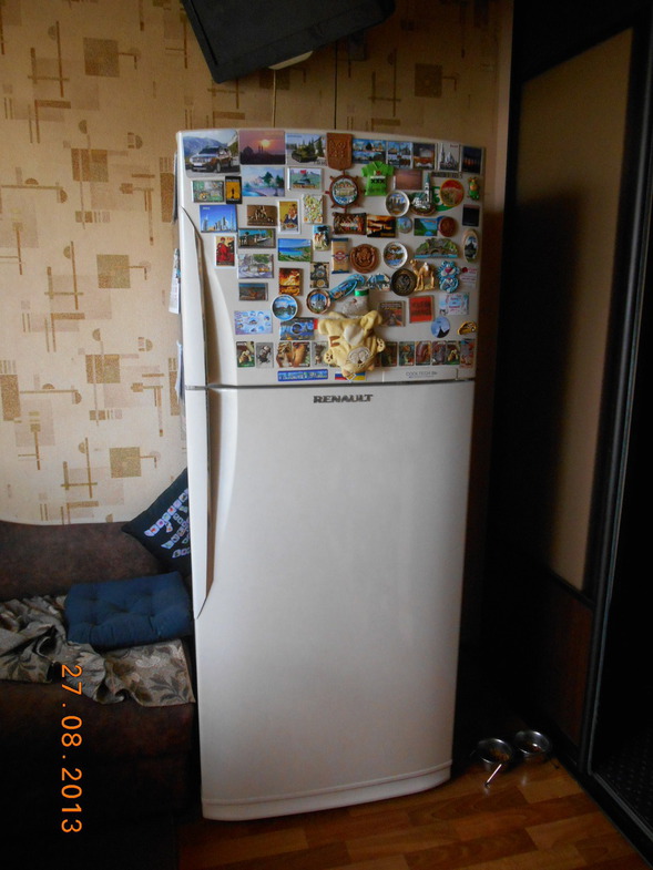

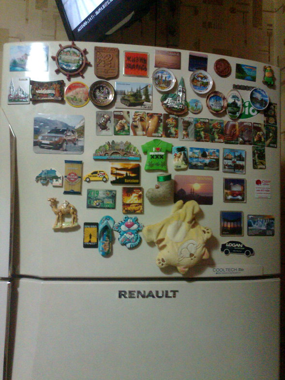

Это мой холодильник...
Добротная вещь! Но мне такой по габаритам не проходит.
