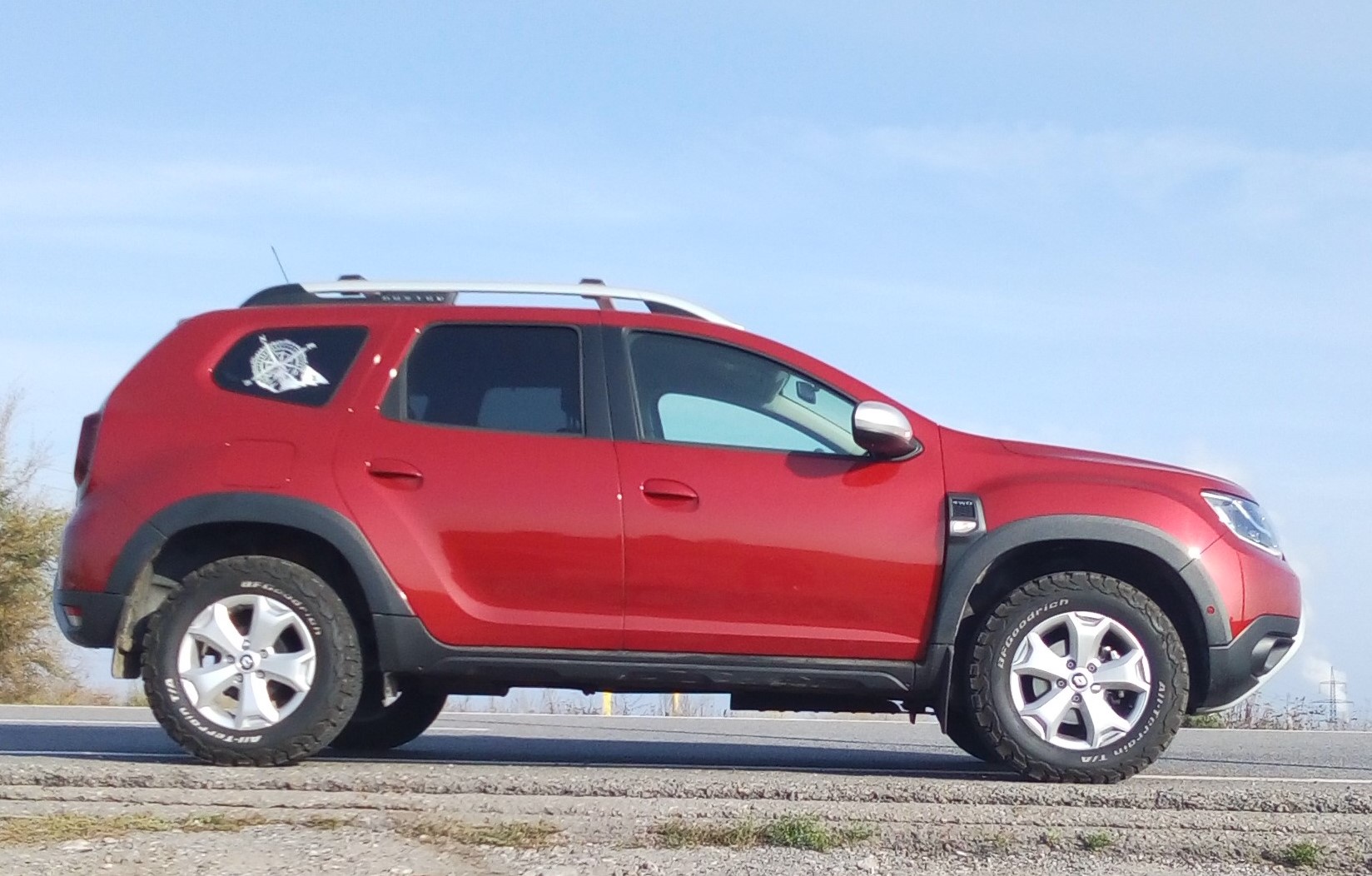

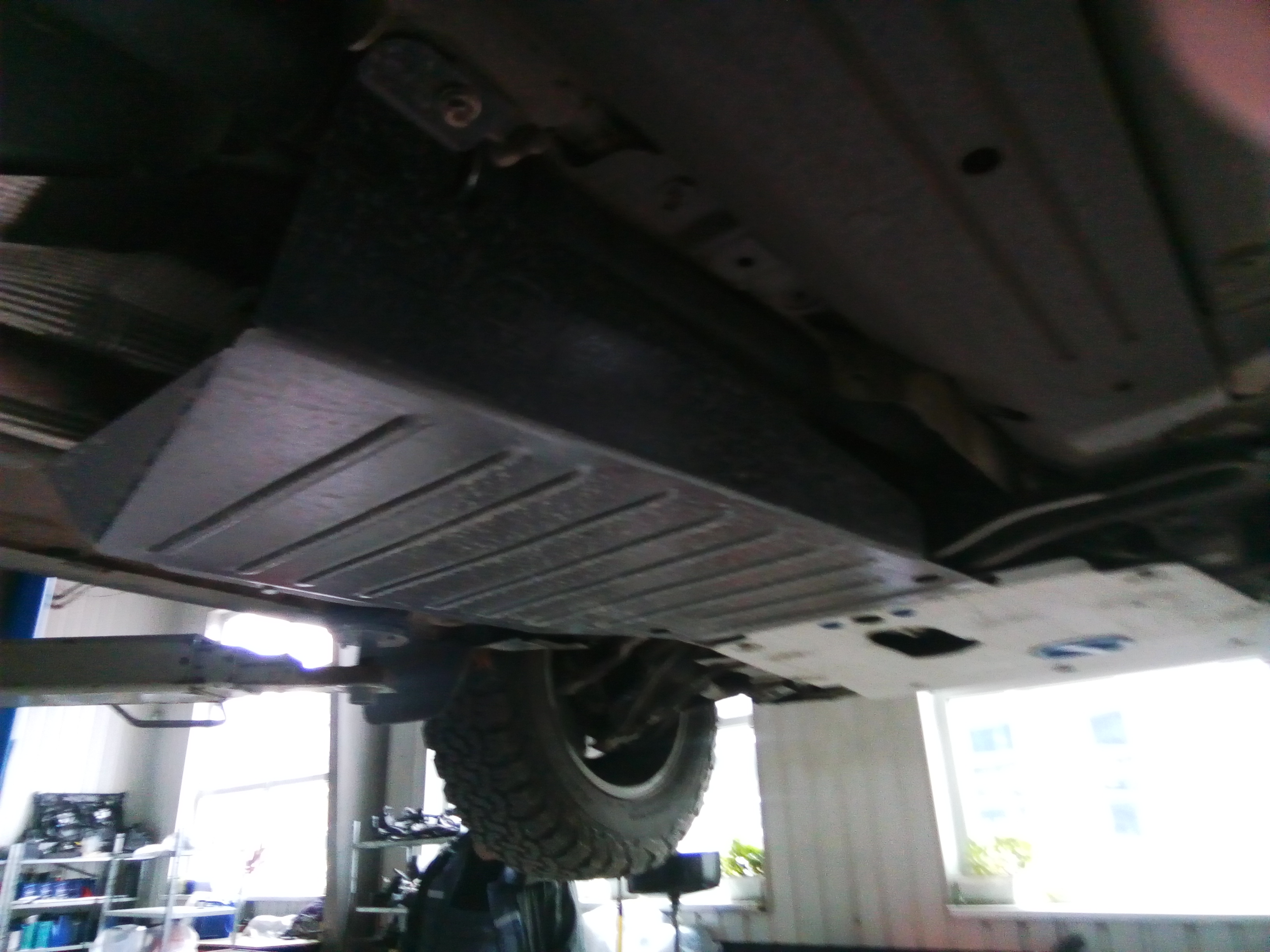

При установке, на новый Дастер-II , весьма полезных для бездор.эксплуатации, комплекта дополнительных защит :
* Усиленная комбинированная защита поддона и переднего бампера (алюм . 4 мм.)
* Защита муфты "заднего моста" .

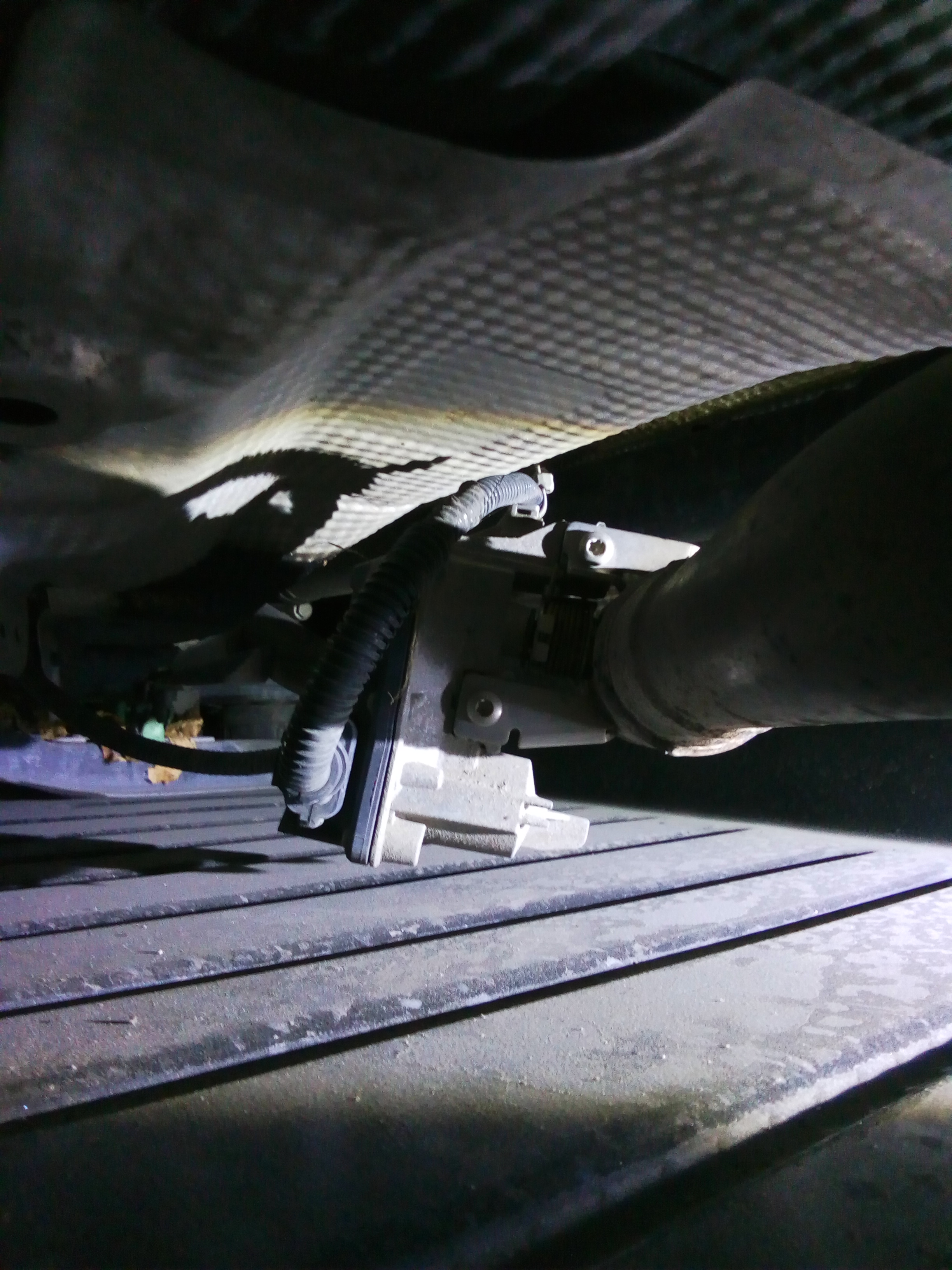

* Защита экологической приблуды "кислородного" датчика в выхлопной системе.
... - последняя, ввиду "гениального" решения реношников по размещению этого ( весьма НЕ дешёвого ) датчика на выхлопной системе - В САМОЙ НИЗКОЙ точке днища автомобиля (т.е. кроссовера) ... просто изумляет !
И если к остальным защитам (от переднего бампера, до кормы) нет вопросов ... то к защите этой "эко-приблуды" - т.е. этой "гениальной" конструкции, благодаря которой кроссовер теряет min. 3 см. своего клиренса ... вопросов будет очень много - как на снежных перемётах, так и на пересечёнке .
