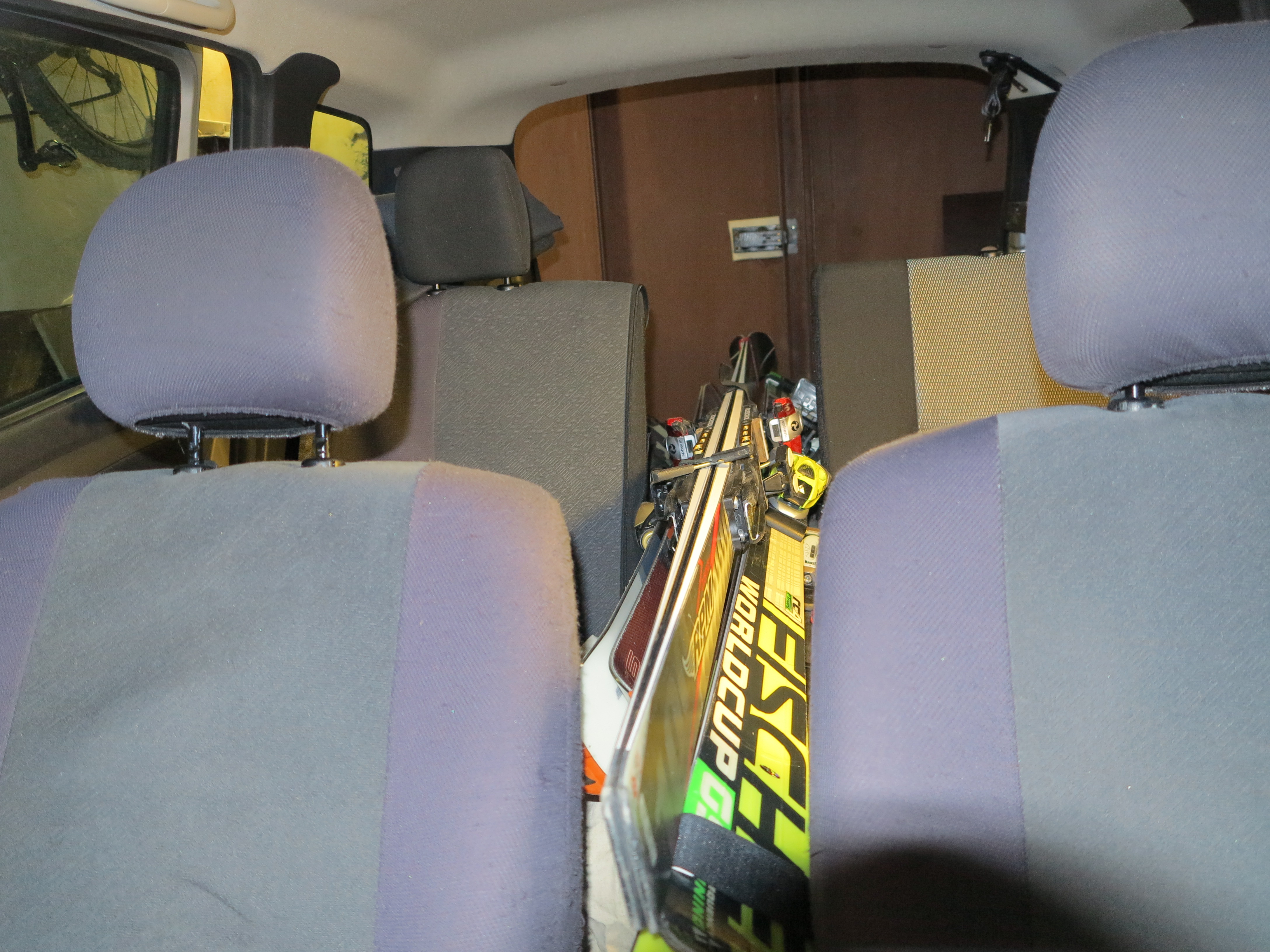

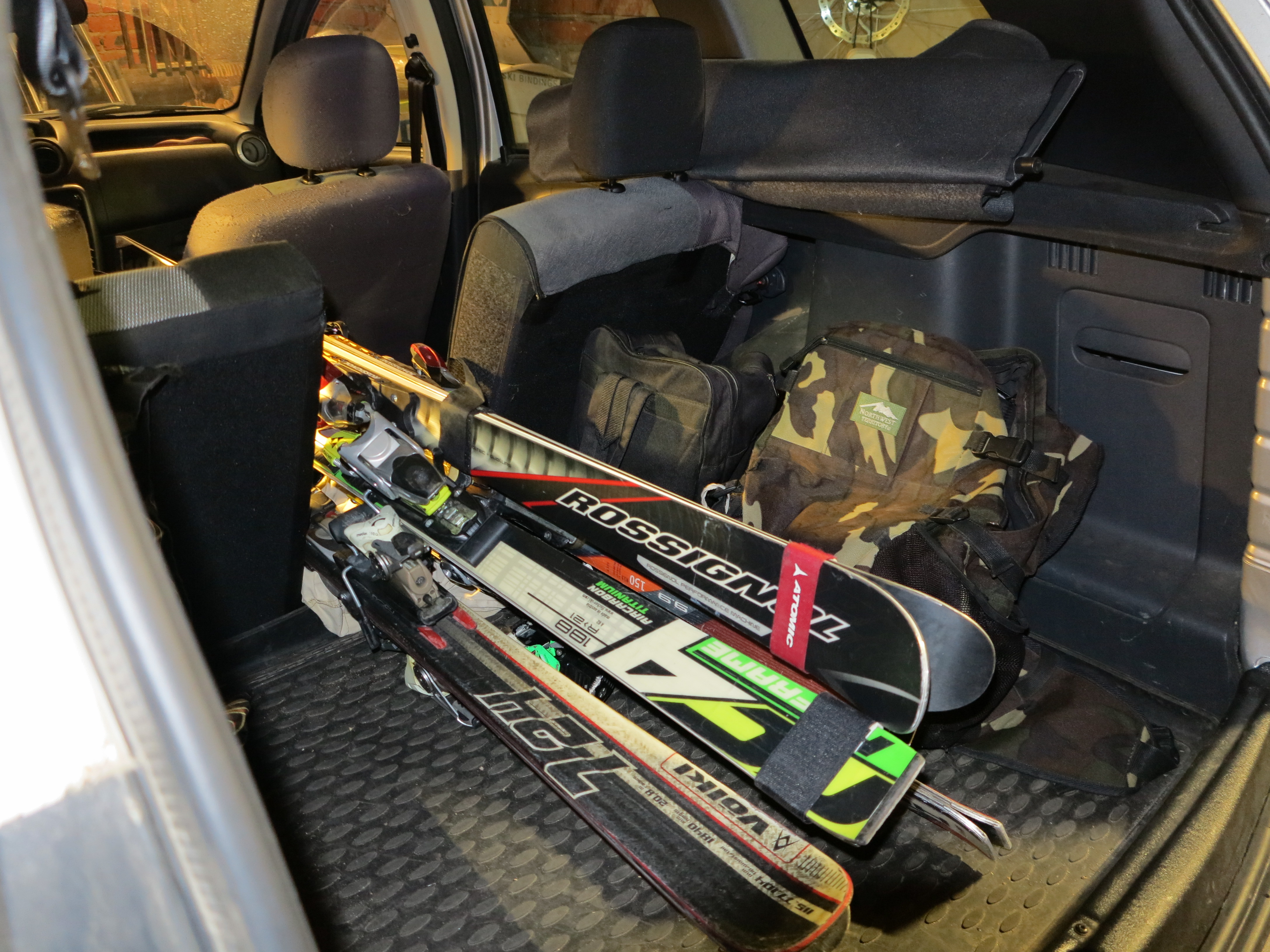

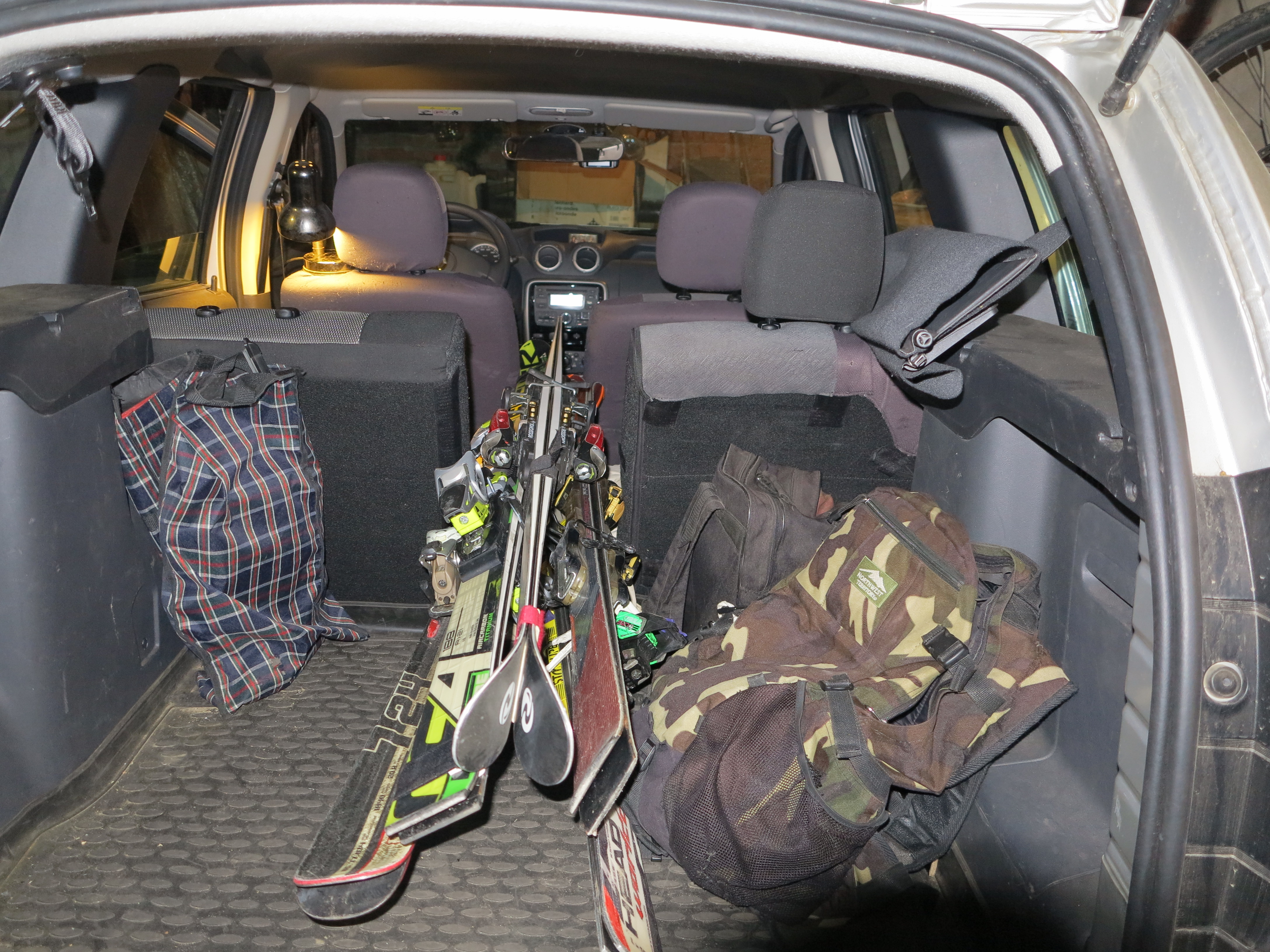

3. Иногда ездим вчетвером (в январе ехали 500км), четвертому посредине конечно хуже, чем с краю.
Приходится класть лыжи на правую спинку (до 6 пар, 150-190см). Те, что длинее 165, приходится класть подиагонали в проход или запихивать пятки между правым креслом и стойкой (так удобнее, но обшивке достается), все равно они рассыпаются на полбагажника.
* Довезти в Дастере можно много чего (в детстве ездили вшестером (с лыжами по 2м) в Запоре), но вынуть/уложить 4-6 пар 8-10 раз в неделю (иногда + перекладка в гараже)- это уже несколько другие требования к удобству. В этом "удобстве" много чего: укладка тяжелых лыж (которые обтаивают), место для барахла, пассажиры, безопасность...
4. Опыт спинки с люком в Логане
http://my.mail.ru/mail/svetogorov/photo/3/38.html
показал, что это гораздо удобнее: лыжи сразу попадают в проход, лежат штабелем аккуратнее (меньше места в багажнике отнимают). 4-ым гораздо удобнее.
Вот хотел что-то похожее воспроизвести.

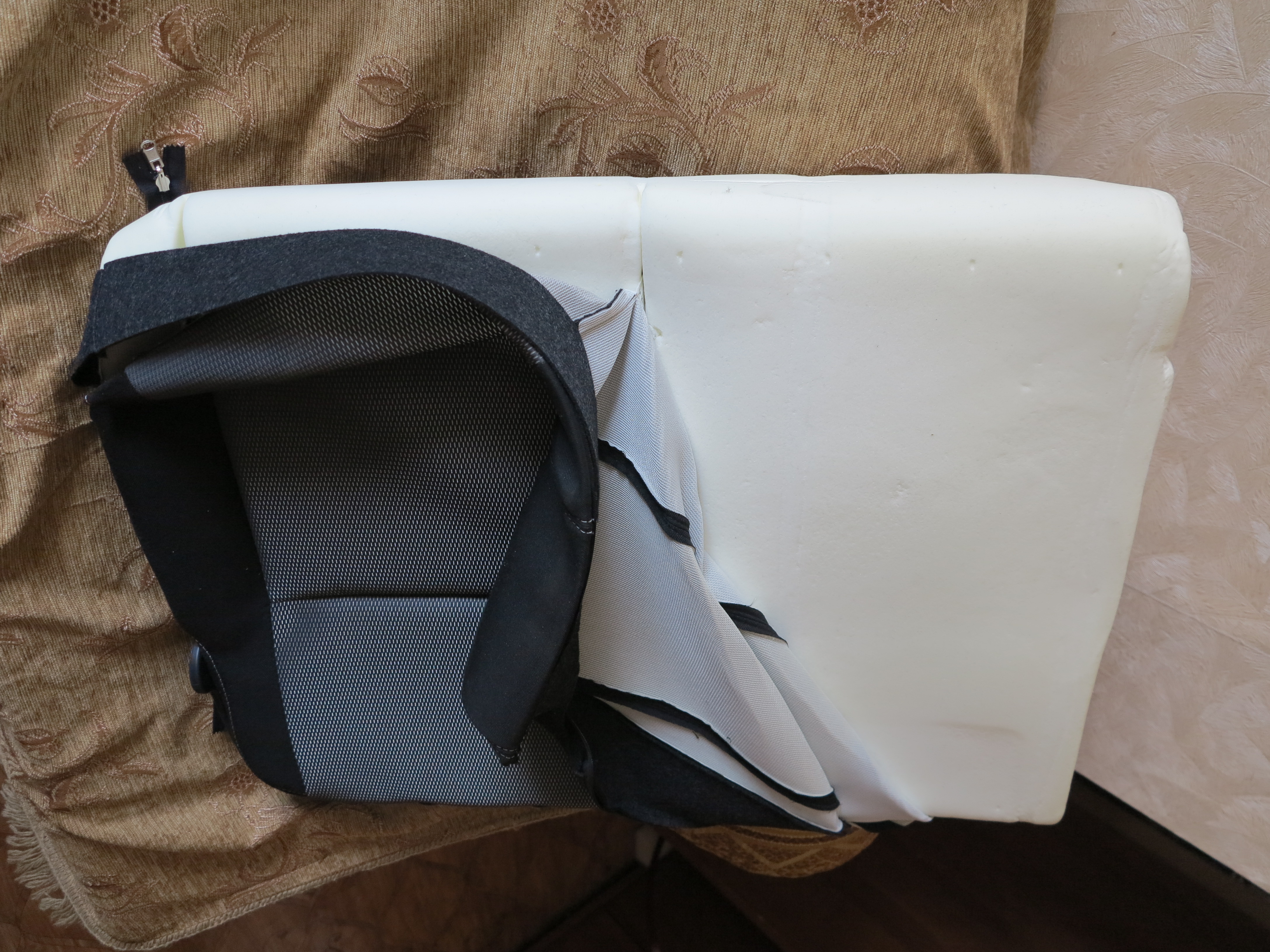

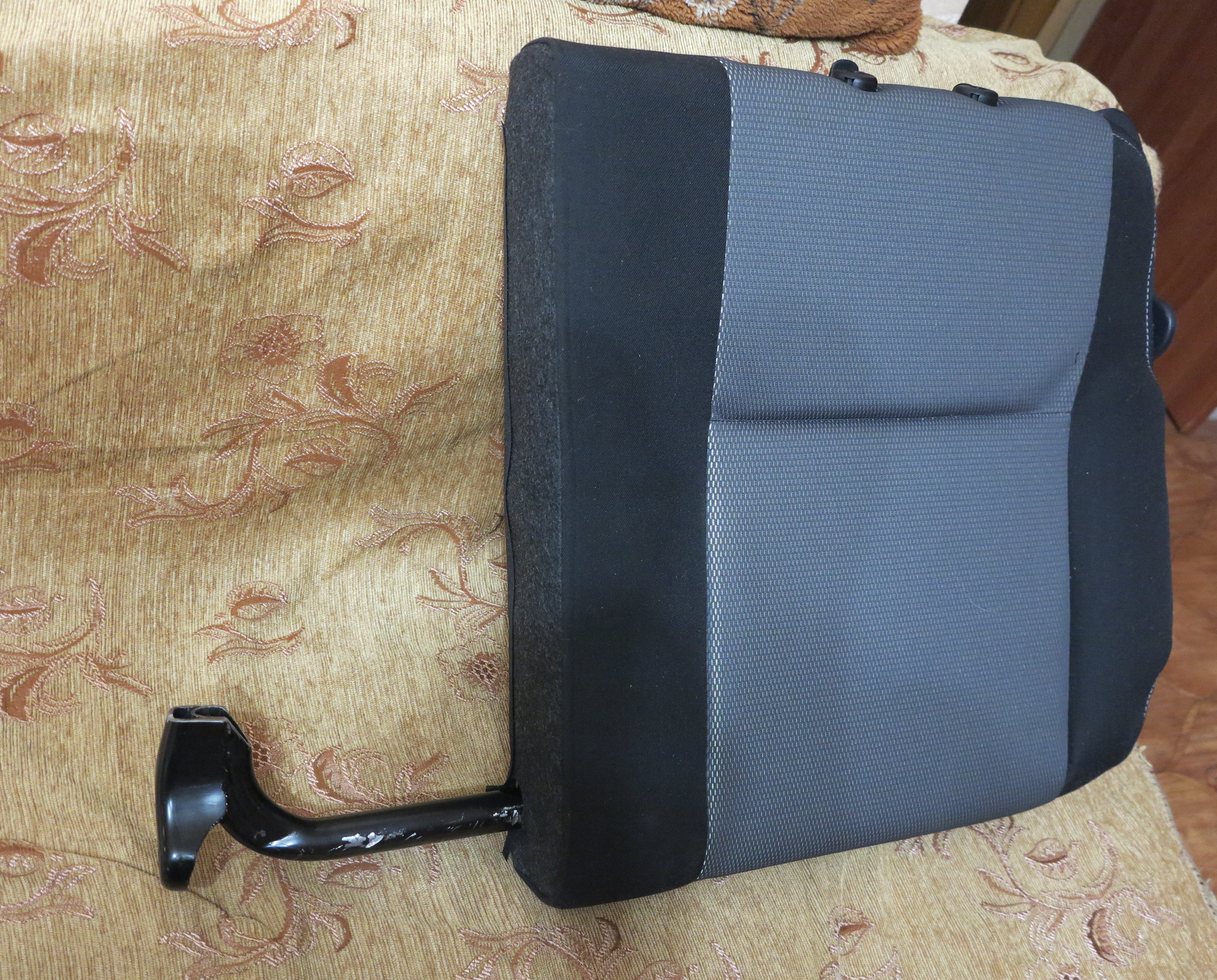

Приобрел левую (60%) спинку.

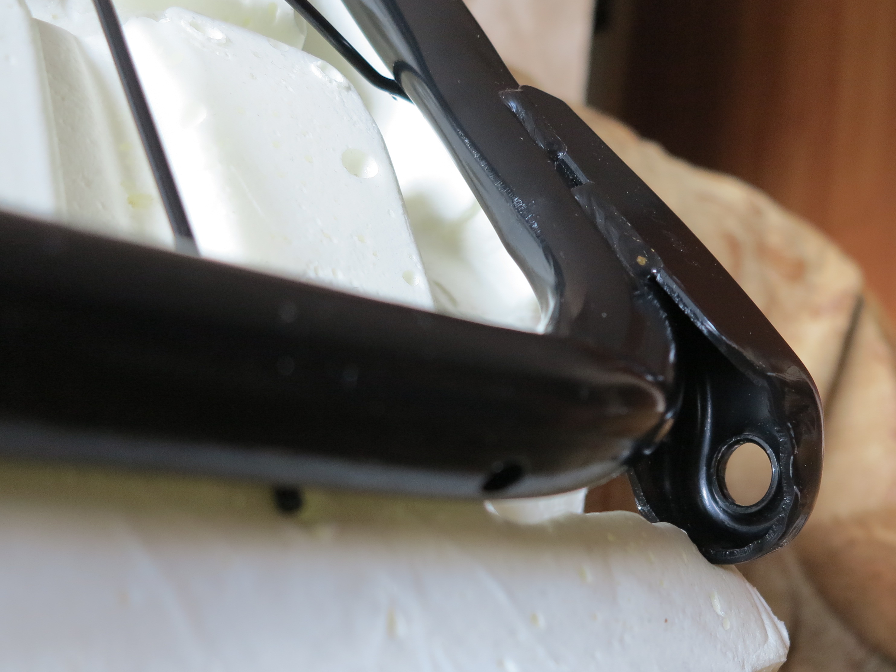

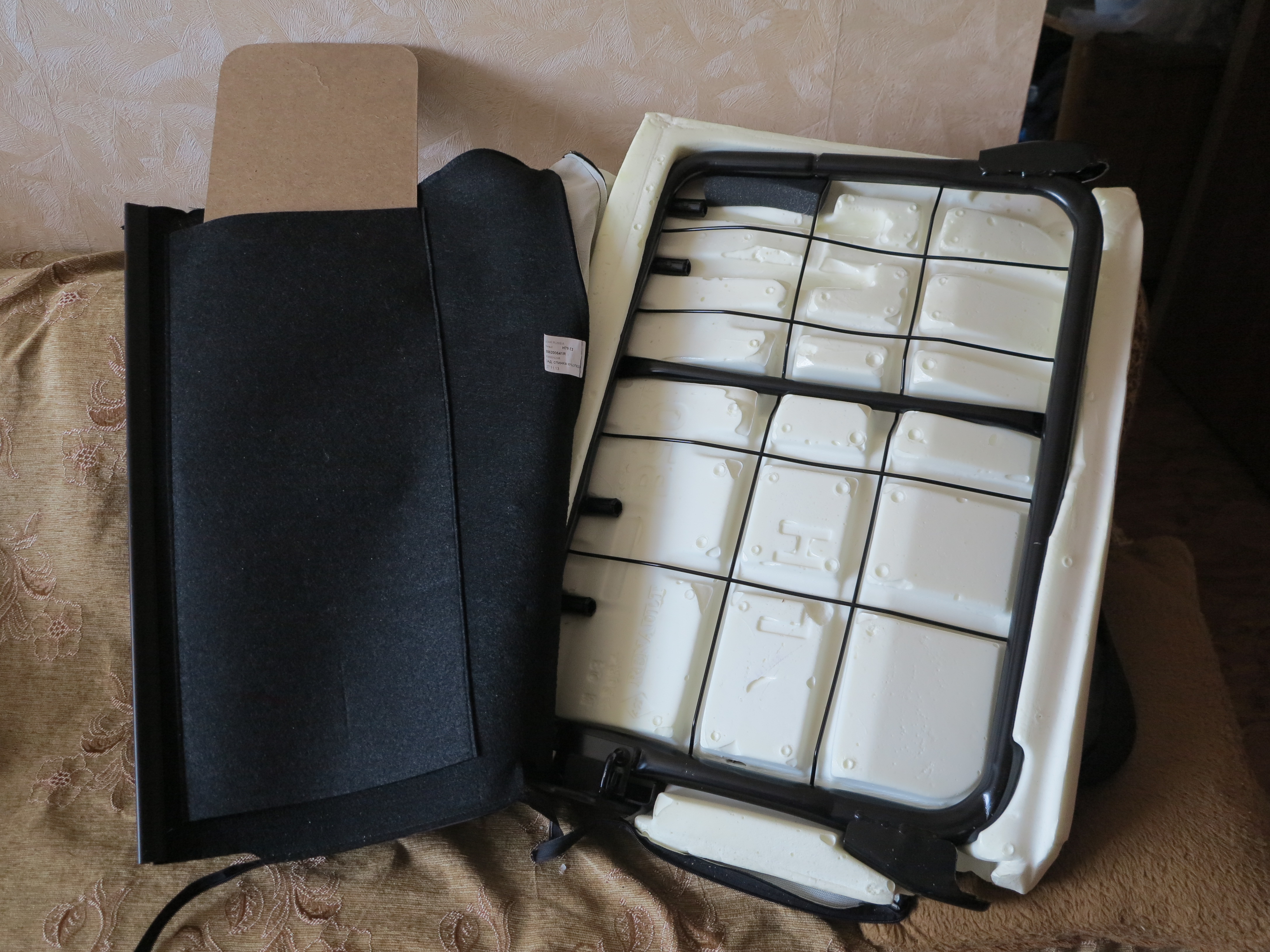

Разобрал (ну, почти), думаю, что резать:
свою (1 подголовник) или новую (1+1 подголовник). Порезал бы свою, но новая отличается оттенками материалов и прострочкой, объсняй потом покупателю, зачем менял :-)
Разборка

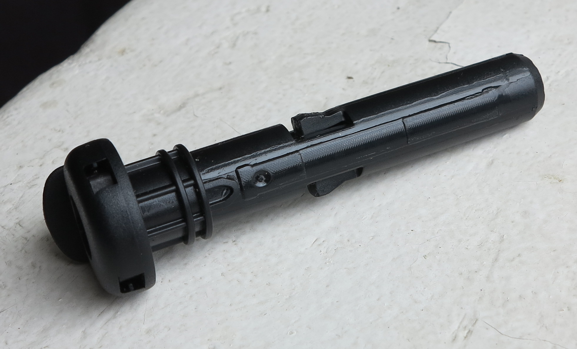

Спинка разбирается легче, чем в Логане: торцы на молниях, низ - на профиле-защелке.

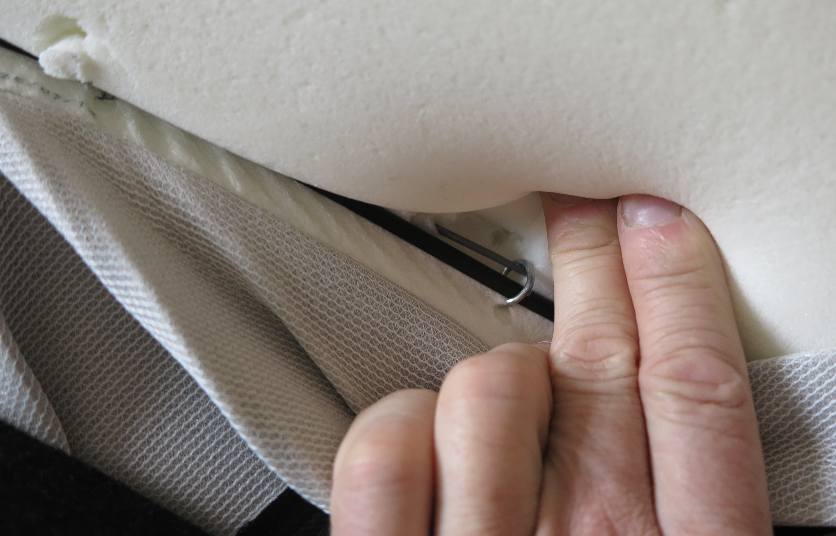

- Труднее всего вынуть вкладыши подголовников - надо подлезть изнутри обшивки и вжать внутрь трубки 2 фиксатора (их легко сломать). Делать ТОЛЬКО С ВЫНУТЫМ ПОДГОЛОВНИКОМ! На фото
- Есть и классические стальные скрепки (на фото), зацепляющие обивку за вкладыш (не за каркас) в пене, но их мало.
В тестах упоминались прорывы обшивки по краям. Нашел виновника - острый уголок около защелки (над-перед правым и левым крылом). Можно безболезненно срезать угол и причину устранить. На левой отпилю, но у меня тяжеловесы сзади не ездят - не сильно актуально. На фото нет.
Пока в паланах
1) Полностью отрезать мякоть справа (будущий люк) по шву - около 25см.
В каркасе срезать верхний-правый угол.
* Правое ухо остается на широкой части и будет торчать из сложенной серединки - для лыж не мешает.
2) Зашить новый торец левой спинки (теперь 1-местной, но чуть шире правой): конфигурация 4 человека + туннель готова.
К полке на липаке прикреплю шторку, свободно свисающую и закрывающую люк, когда не нужен.
3) Собрать серединку на фанерке (есть 5мм). Вращаться будет просто на нижней трубе каркаса. Сниматься - разъемом нижнего шва на липаке.
4) Как фиксировать серединку под 3 человека - пока не решил. С подголовником тоже надо подумать.

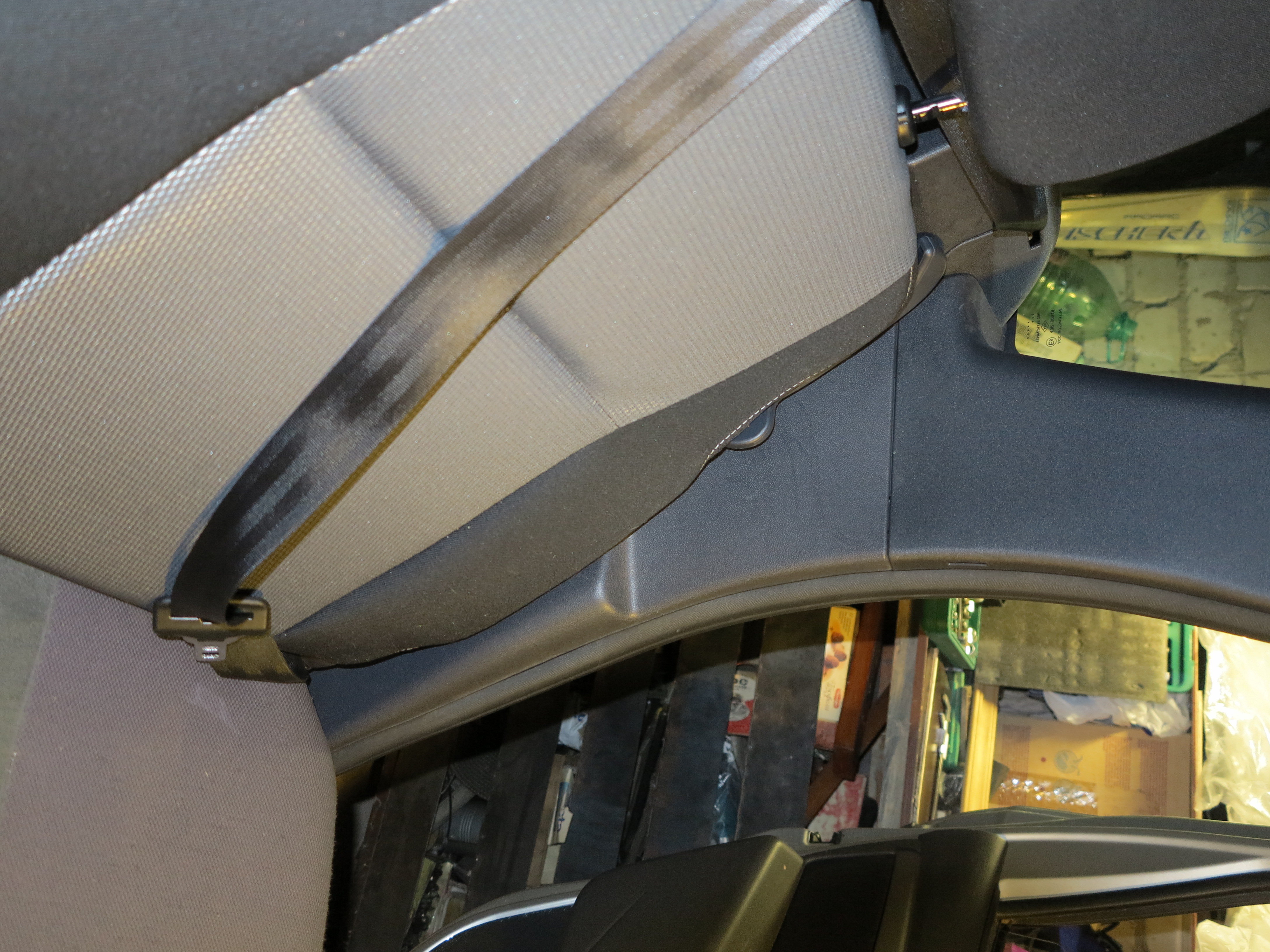

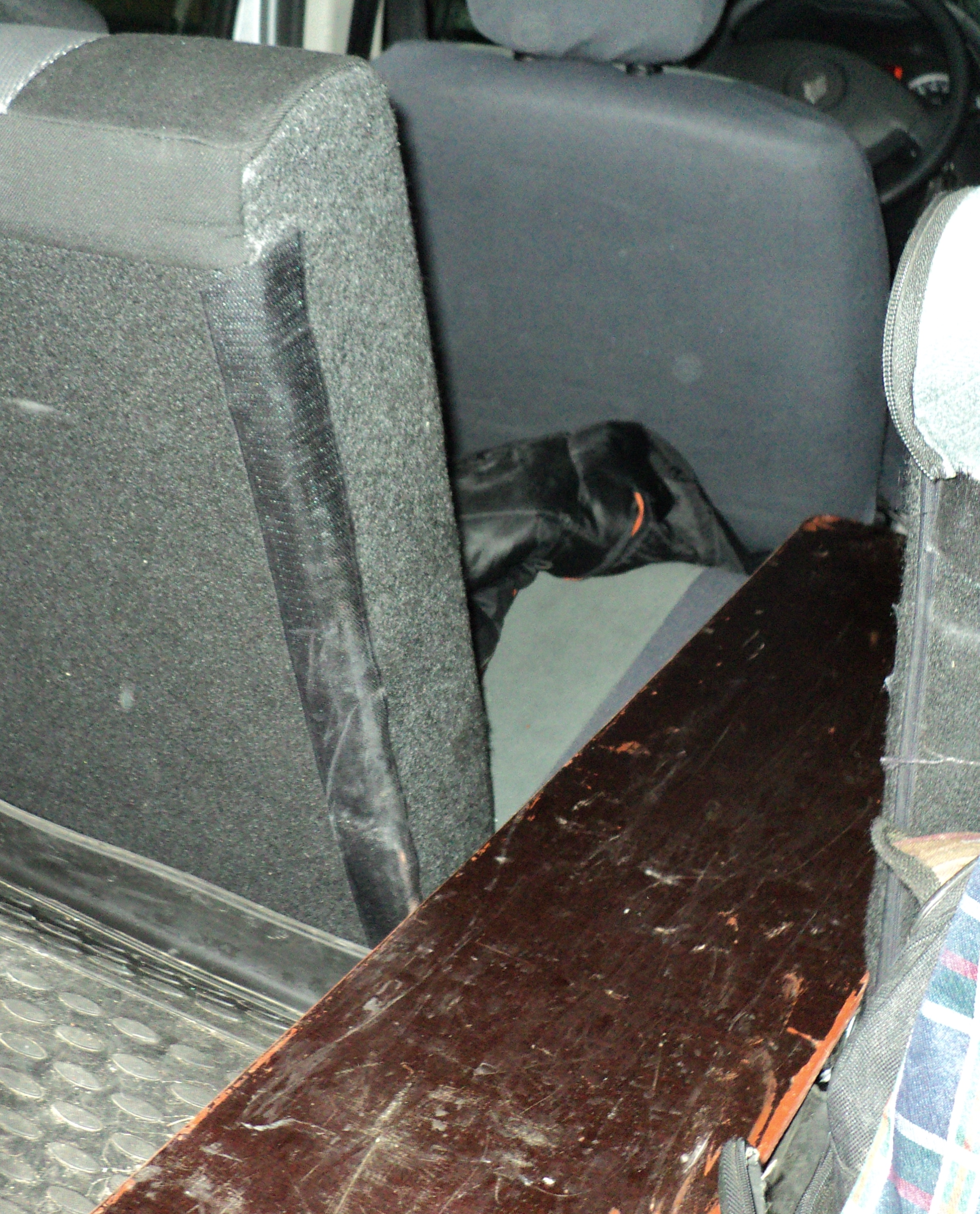

Взляд изнутри: в процессе переделывания попутно устраняю 2 особенности наших спинок

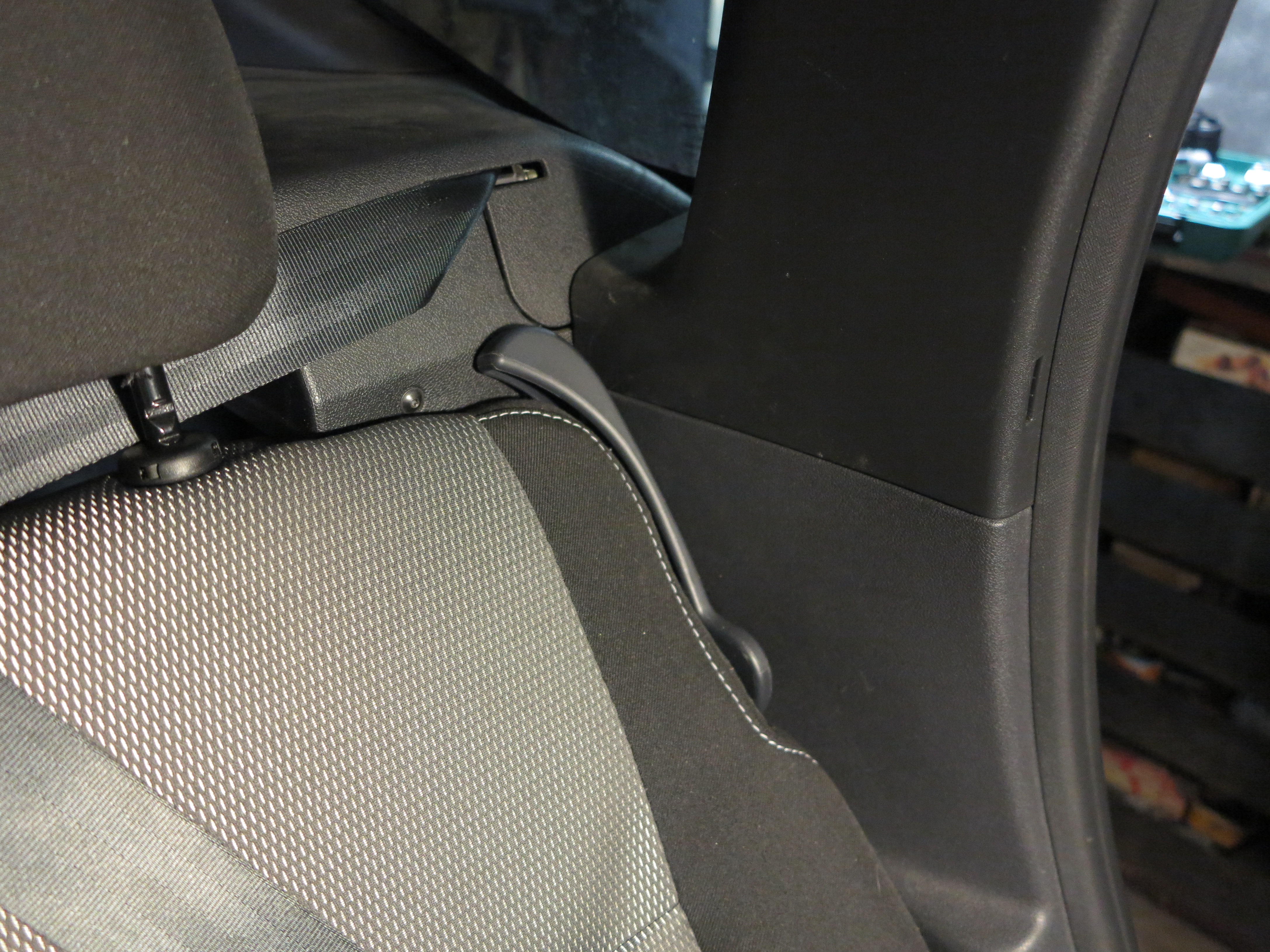

1. Торчащий близко к лицевой стороне подушки стальной угол у защелки. Если с размаху сесть мощной спиной, то об него можно порвать обшивку зараз.
- Откинуть (снимать не надо), рассегнуть молнии, расцепить обшивку снизу (там два эластичных профиля, встегиваются один в другой). Все легко.
- Снять все снизу вверх (что бы не снимать вкладыши подголовников), слекгка выворачивая обшику. Загнуть пену от защелки, что бы уголок видеть во всей красе.
- Распереть спинку в вертикальном положении палками к соседним сиденьям (так удобнее пилить). Дальше спилить угол (примерно 3х4см) болгаркой (быстро, но стремно в тесноте) или ножовкой (спокойно, но геморно). Для болгарки все вокруг застелить. Закруглить края напильником. Заодно можно закруглить ребро кронштейна (там видно) рядом.
- Собирается легко.
Теперь неприятность почти не прощупывается.

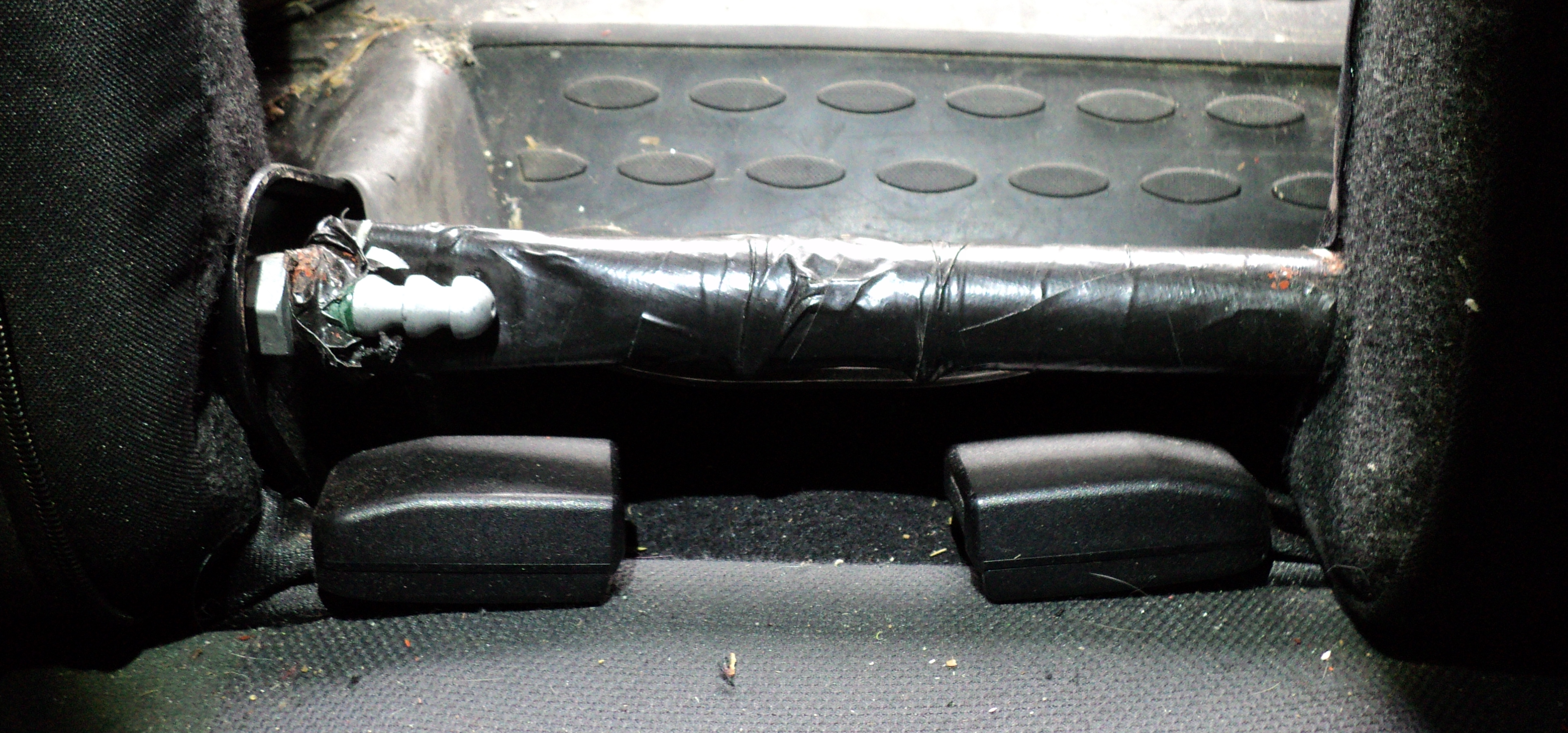

2. В нижней части спинок в карманах из карпета лежат доски из ДВП. На 2 фото выше видно край. Не знаю, это для основы под груз в откинутом состоянии или для безопасноти при аварии (от вылета тяжестей в спину). Но материал плохой, да еще и не по всей площади.
На левой ДВП уже проломлена, а на правой там, где она кончается, носки лыж продавили карпет.
Заменяю на 5мм фанеру (что есть), по ощущениям она не тяжелее ДВП. Все равно мне середине-подлокотнику основу менять.
Прикручу фанеру к трубам кркаса (отверстия и резьба) под карпет.
Когда понадобится что-то поставить на спинку (скобки фиксации подлокотника и сумку-органайзер какой-нибудь) - прикручу прямо к фанере на шурупах в любом местете через обшивку.
* Напоминаю, что мой колхоз преследует конкретную цель: удобно грузить и возить штабель лыж. У меня нет вопроса, "что возить чаще": до 4-5 тренировок в неделю, 4-6 пар (это 30-60кг), которые надо загрузить-разгрузить 2-4 раза на 1 тренировку.
Подлокотник не особо нужен (летний режим). а на зиму чаще будет сниматься вообще.
Последний раз редактировалось эгеец; 08.05.2015 в 00:51.

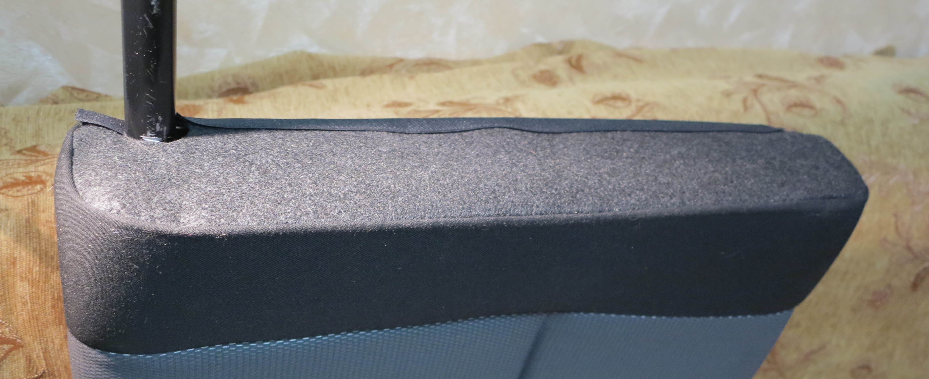

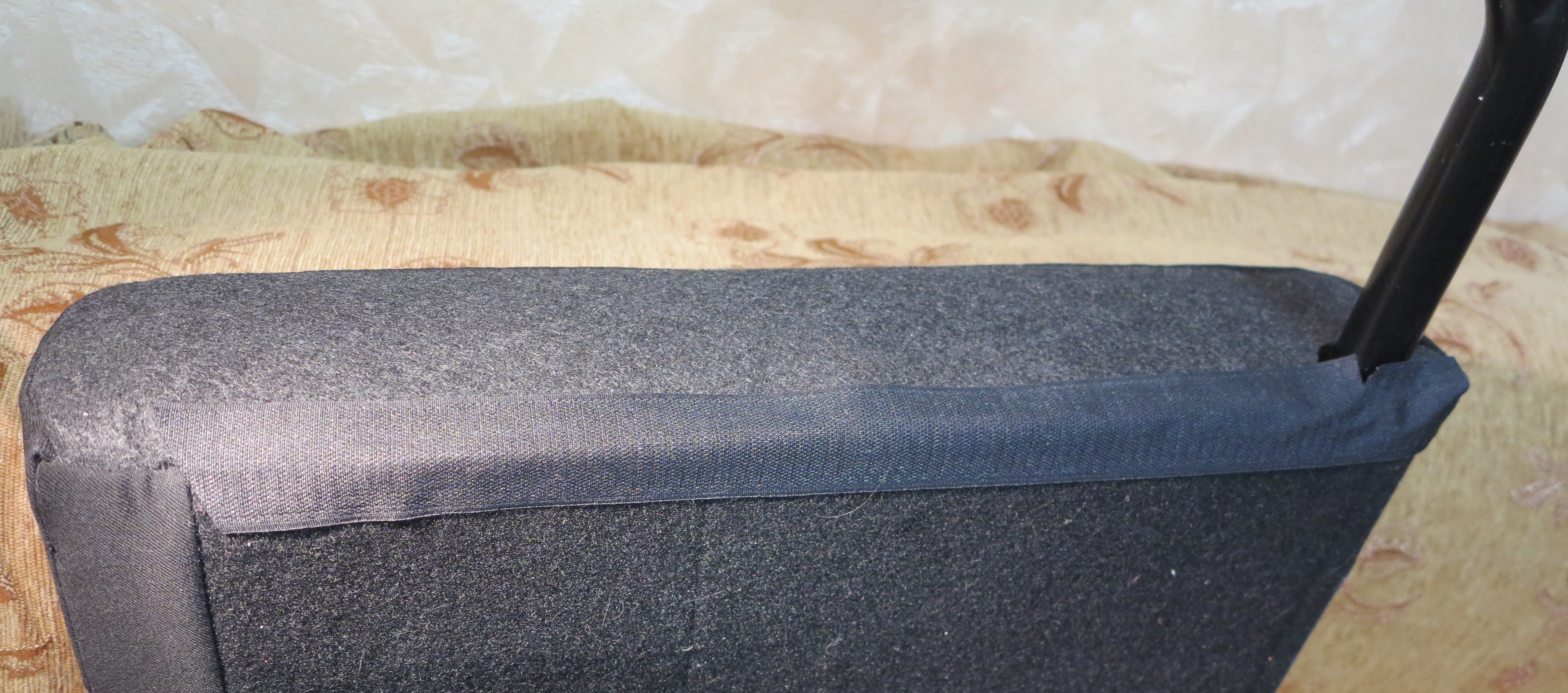

Минимум сделал :
- Обрезал лишнее железо (думаю, и без верхней части жесткости хватит - оставшееся примерно соответсвует правой спинке). Обрезал пену (ее трудно резать ровно!) и обивку по шву.
- Выкинул ДВП, из его кармана (карпет) выкроил зашивку торца.
- Закрепил на каркас фанеру по всей высоте (больше всего провозился), вверху на подкладках.
- Зашил торец по лицевой строне. Шов получился лучше, чем ожидал, но чуть утянуло вверх: дыку под трубу зря зараенее сделал. Потом залеплю.
- Липаком закрепил зашивку сызнанки. Понравилось. Но потом можно к торцу пришить. Думал, что липак нужен, что бы подровнять - подтянуть, но по толщине все и так просто за счет упругости пены - можно ошибаться на 5мм.
Итого: ЭТО уже можно поставить и возить лыжи вчетвером.
Спинка получилась шириной 55см (правая - 50см), на люк остается чуть меньше 25.
Что меня устраивает.

* В процессе рукоделанья пострадали только парадные очки (ведь знал, для болгарки нужны специальные!) и левая рука от совершенно дурацкого строгания
Но до зимы еще есть время

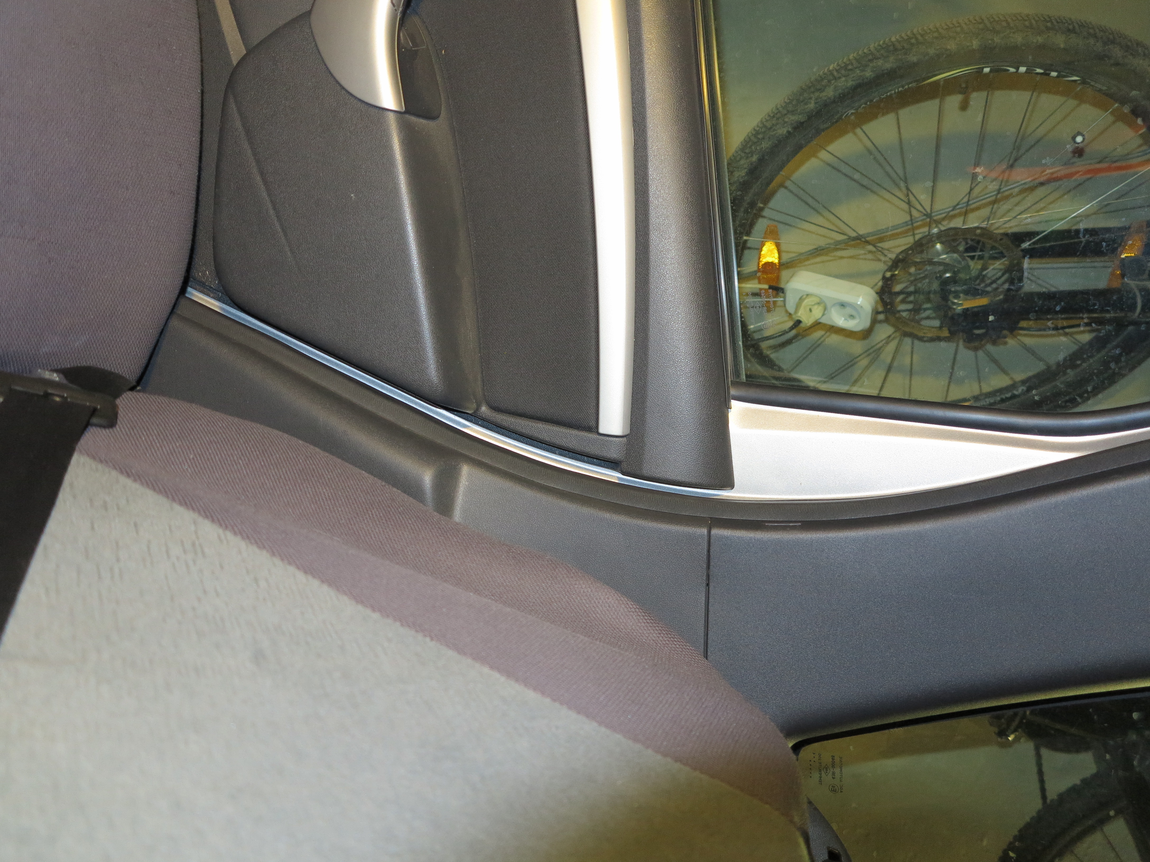

Не удержался, провел "примерку" резанной спинки, хотя до зимы не нужно.
1. Главное, что хотел - получил
Функционально почти все устраивает. На фото стандартный "штабель" в 5 пар лыж (за палками далеко лезть) - еще 3-4 пары влезут. Класть удобно, особенно если без полко-шторки.
Хуже всего - торчащий остаток каркаса левой спинки (с правым ухом крепления). Но лыжам он не сильно мешает.
2. Замена спинки
Поменять спинку в гараже с нужными ключами - 7 минут. Дольше ненужную упаковывать-убирать.
Так что можно было бы успокоиться: только когда надо 4 + лыжи - ставить узкую. Но нет, собираюсь доделать!
3. Откидывание спинки дальше назад
В процессе провел еще эксперимент: выкрутил фиксатор откидывания спинки и до упора откинул ее назад. Верх спинки смялся и легко вошел под пластик зашивки (где живет катушка ремня), уперлась скоба около защелки (кстати, зачем она?) в обивку крыла, уперся так же рычаг защелки и даже немного отошел вперед. Верх спинки ушел назад от штатного положения на 6см по горизонтали по шву зашивки. Это весьма заметно!
На первом фото (правая спинка) - штатное положение, на остальных - откинутое (левая спинка).
Мне на откинутом сидеть понравилось заметно БОЛЬШЕ, но я там не сижу
Для нормальной эсплуатации спинки в "спальном" положении надо сделать фиксацию в новом положении и подрезать пластик коробочки снизу (там есть куда).
Кто снимал зашивку, там есть к чему закрепить фиксатор со смещением назад?
В общем, предлагаю всем, кому у нас сзади не нравится "трамвайная" посадка, присоединиться к теме.

Срезал торчащий рог на каркасе широкой спинки.
Приварил ухо из уголка, состыковал трубки на вставке Ф25 и зафиксирвал временно винтами (без резьбы). Пока замотал все скотчем - покрашу как тепло будет.
На 2 фото самодельный торец спинки и фанера, которую под лыжи кладу. Хорошо бы лоток како-нибудь из Тезы, что бы вода с лыж не капала, но это уже не главное.
Собрал, попробовал - так и езжу.
Настолько удобно с лыжами, что ничего доделывать больше не стал!
В сезон совершенно некогда заниматься.
На лето есть штатная 2/3, может быть и "подлокотник" с подголовником доделаю.
