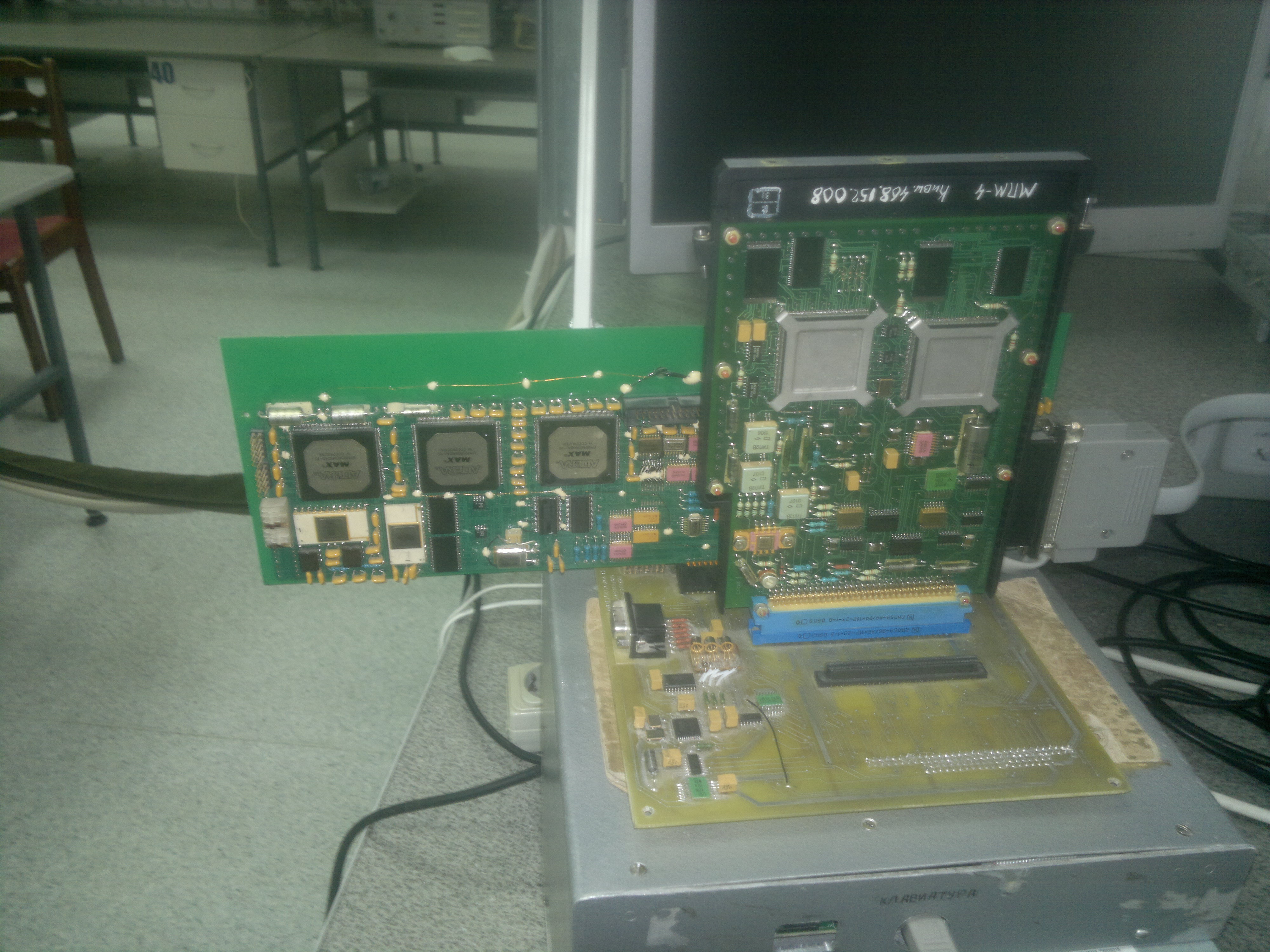

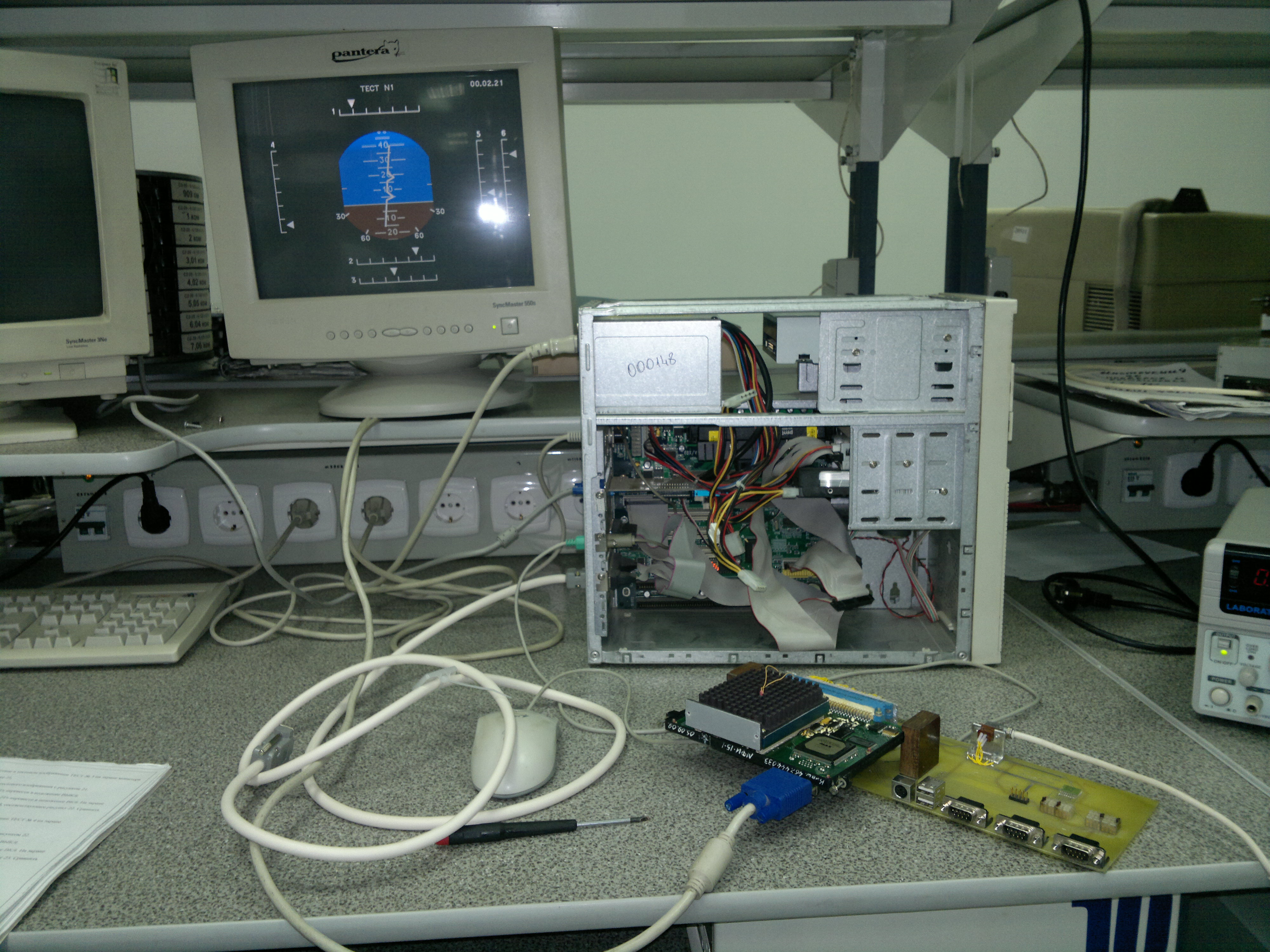

Старый 21.02.2013, 22:45   #18
Ctrl C+Ctrl V маньяк
Но не все же мне с паяльником и осциллографом сидеть
