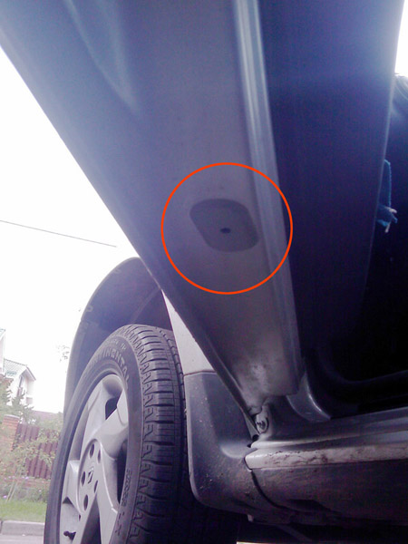

на нижнем ребре дверей помимо дренажных отверстий по краям дверей есть овальные пластиковые заглушки всередине. Некоторые называют их клапанами. Сегодня я их удалил со всех дверей для лучшей вентиляции и слива воды. А сейчас вот думаю правильно ли я сделал, может они нужны для чего то и на место их поставить? Кто что знает и думает по этому поводу?

Kirill, Я удалил другие резинки не совсем а которые болтаются мягки рядом с овальным. Читайте мою статейку http://duster-clubs.ru/forum/showthr...E2%E5%F0%E5%E9
Внимательно смотрите темы не надо одно и тоже как на том форуме, тема одна и та же только слова другие.
