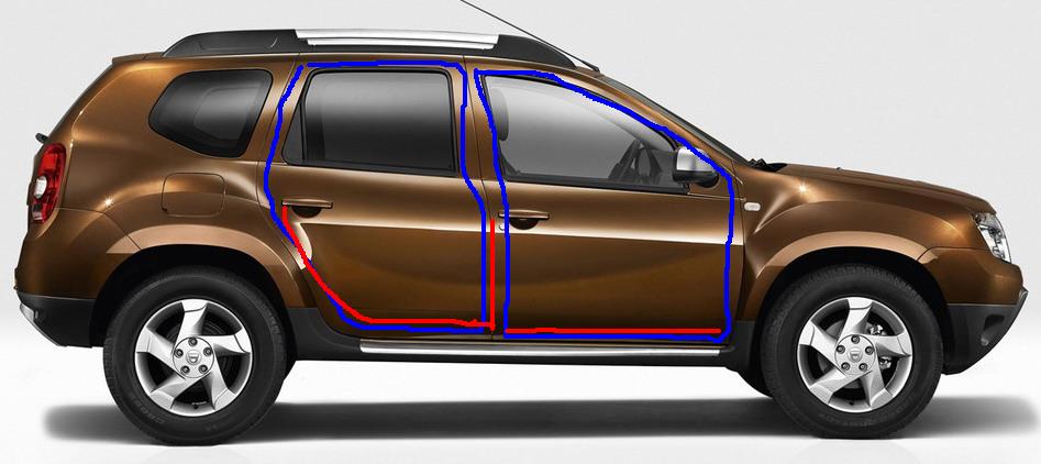

Бумагой тестить не пробовал, а надо бы. Но буквально недавно обратил внимание на штатный уплотнитель. Оказывается резинка на двери у меня только до половины двери идет. Снизу а потом ничего... Это так положено? У кого как?
steplogan 12.01.2013 16:37
Сообщение от YUSVL (Сообщение 16460)
Это так положено
Да.
YUSVL 12.01.2013 17:33
Непонятно. Почему? Говорили, что 4х4 имеет двойную линию уплотнителей на дверях. И где она?
maslovyu 12.01.2013 18:37
Вложений: 2
как-то так
http://duster-clubs.ru/forum/attachm...1&d=1358005064
YUSVL 12.01.2013 19:03
Сообщение от maslovyu (Сообщение 16534)
Синем это на кузове, красным- на дверях. Правильно?
---------- Сообщение добавлено в 20:03 ---------- Предыдущее сообщение размещено в 20:03 ----------
Синим))))
Skipper-Влад 12.01.2013 19:05
Сообщение от YUSVL (Сообщение 16547)
да

Говорят, что с лета 2013 г. и на 2WD начали ставить нижние уплотнения на дверях.
Правда не понятно в каких комплектациях.
Соответственно просьба владельцам переднеприводных: посмотрите на свои машины, точнее на двери. Действительно второй контур уплотнений начали ставить как на полноприводных ?
lorans 23.04.2014 12:09
Сообщение от Alexandr_Bel (Сообщение 199710)
У меня уплотнитель передних дверей есть на Привележе 2.0 АКПП и Экспрессион 1.6 МКПП
Alexandr_Bel 23.04.2014 12:27
Сообщение от lorans (Сообщение 199731)
- тоесть резиновый уплотнитель наклеен не только на кузове, но и на самих дверях ?
Как на полноприводном ( см. схему выше )
