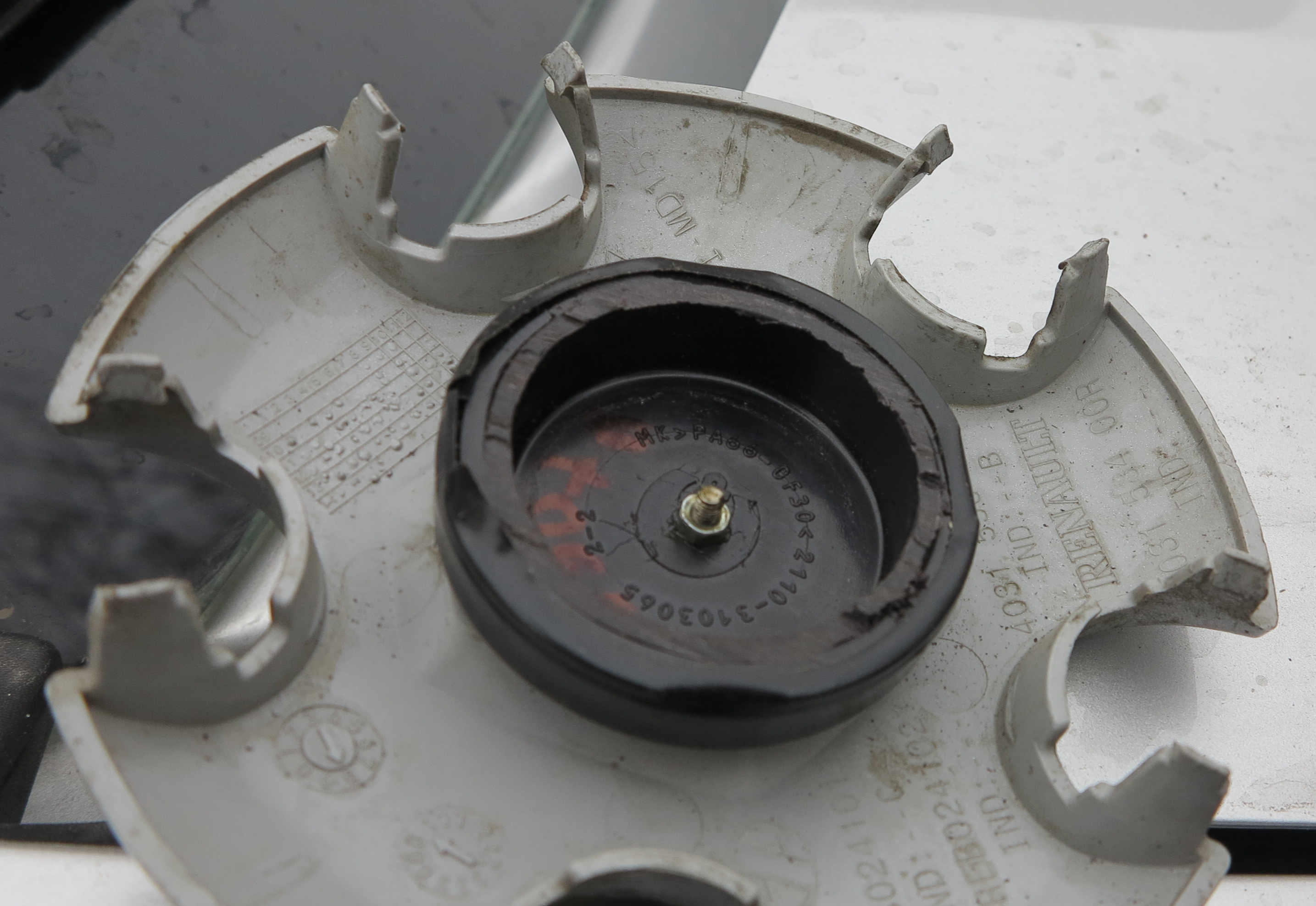

Обратил внимание, что декоративные "колпаки" на штатных стилизованных штамповках защищают передние втулки от грязи плохо.
Может и не страшно, если резьба под гайкой с надрезами поржавит, но как-то не хотчется.
В ожидании зимнего рассола на дороге приспособил по опыту Логана колпачки (именно на втулки передних колес, по 20-30руб) от ВАЗ-08/09/10. Лучше брать невысокие. Оказалось, что у нас диаметр заметно больше, чем в Логане, но колпачки уже ждали.
- Место для крепления - "юбку" колпачка отпилил, 2 витка изоленты снаружи - садится довольно плотно, но свободно.
- Закрепил колпачек к декоративному "колпаку" винтиком М3 с гровером.
* Сверлить колпачек надо точно по центру, хорошо бы сперва разметить.
** Места там в упор, поэтому немного сточил верх колпачка, гайку - поменьше, и винт - покороче - что бы в выемку оси поместился. Поэтому гровер снаружи.
Взбрызнул втулки разжиженной графиткой и надел бутерброды.
Седня по грязи ездил - пока во втулке чисто.
В Логане колпачек сидел сам на герметике - при каждом замене колес сбивал их, тут все удобнее и надежнее.
