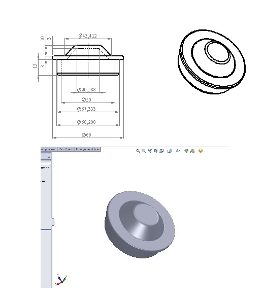

Abeev1 16.11.2015 19:58
Мужики я правильно понимаю, что надо брать диаметр 57мм. На Али нашел, только с размером думаю как бы не перепутать. http://ru.aliexpress.com/item/Good-q...208.8.9.xslMgz
aGt 16.11.2015 20:51
Сообщение от Abeev1 (Сообщение 366660)
Такие,это заглушки идут на литые диски,имеющие паз с проточкой.Соответственно по размеру наружно диаметра ступицы,т.е. по внутреннему отверстию у диска.
Если ставить внутрь ступицы..то там с расширяющимся к наружу конусом отверстие,наверно не будет держать.:thank_you2:
Abeev1 16.11.2015 21:01
Прокачусь по магазинам, попробую подобрать от ВАЗ что-нибудь.
aGt 16.11.2015 21:13
Я сам не "задурялся",набил гайки графиткой сверху...
А вообще глубокие пробки нужны,с мягким краем, типа резиновых желательно.
По диаметру, возможно и пробка\заглушка от труб 50 пластиковой канализации подойти может... :mda:
