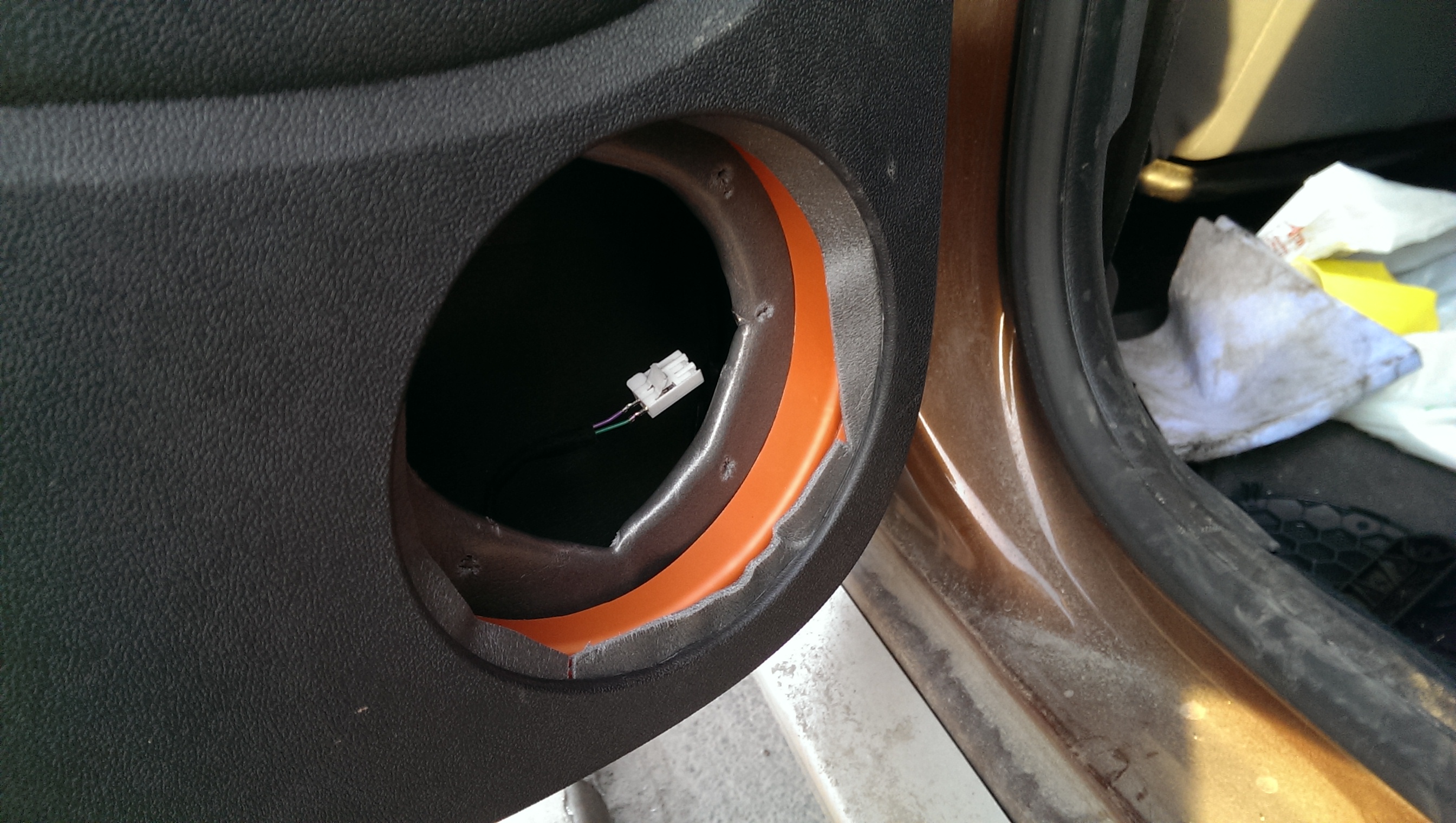

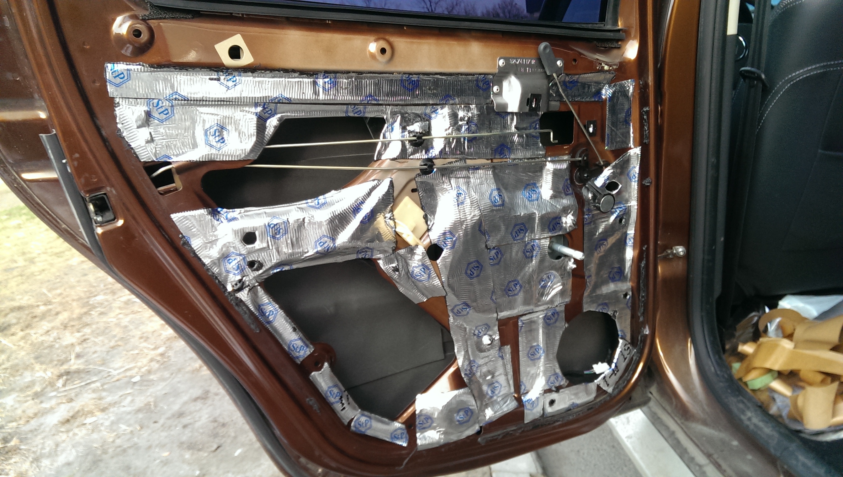

Вчера вечерком решился таки поменять динамик с проклейкой двери шумкой (начал с задней левой)... Процесс занял 5 часов... руки не заточены под скорость...)
Эфеекта особого не почувствовал пока... но думаю все изменится после переделки всех 4ех дверей... и плюс есть мысль что штатное ГУ не тянет...((( после монтажа всего комплекта, если не порадует результат, буду корячиться установкой усилка с заменой проводов... В задок монтирую коаксиальные Hertz HCX 165, на перед куплены двухкомпонентные Hertz ESK 165. Сразу оговорюсь, в штатные места с установкой снаружи они не подходят по габаритам, поэтому пришлось вырезать штатную проставку из обшивки... В качестве новой проставки использован срез раструба канализационной трубы (ДЛЯ НАРУЖНОГО применения!!!) d165, который с любовью был проклеен СПЛЕНом...) Динамик прикручен в штатные отверстия заранее купленными удлиненными саморезами для тонкого металла, соответственно саморезы вошли чуть-чуть под углом... Несколько фото... Проклейку перегородки СПЛЕНом сфоткать забыл, но понятно, что она есть)))

T_E_D, Надо было перед (т.е. "до того") установкой задних дверных обшивок гидроизолировать полиэтиленом по всей внутренней площади. Вода будет затекать из-под обшивок дверных, т.к. слой черного герметика нарушен.

![]() Цитата:
Если посмотреть на третье фото, там видно что обшивку в нижней части прилегает к перегородке двери... а внутри двери на случай влаги есть дренажное отверстие... его вроде еще никто не отменял...) Или я может вас как-то не так понял...?
