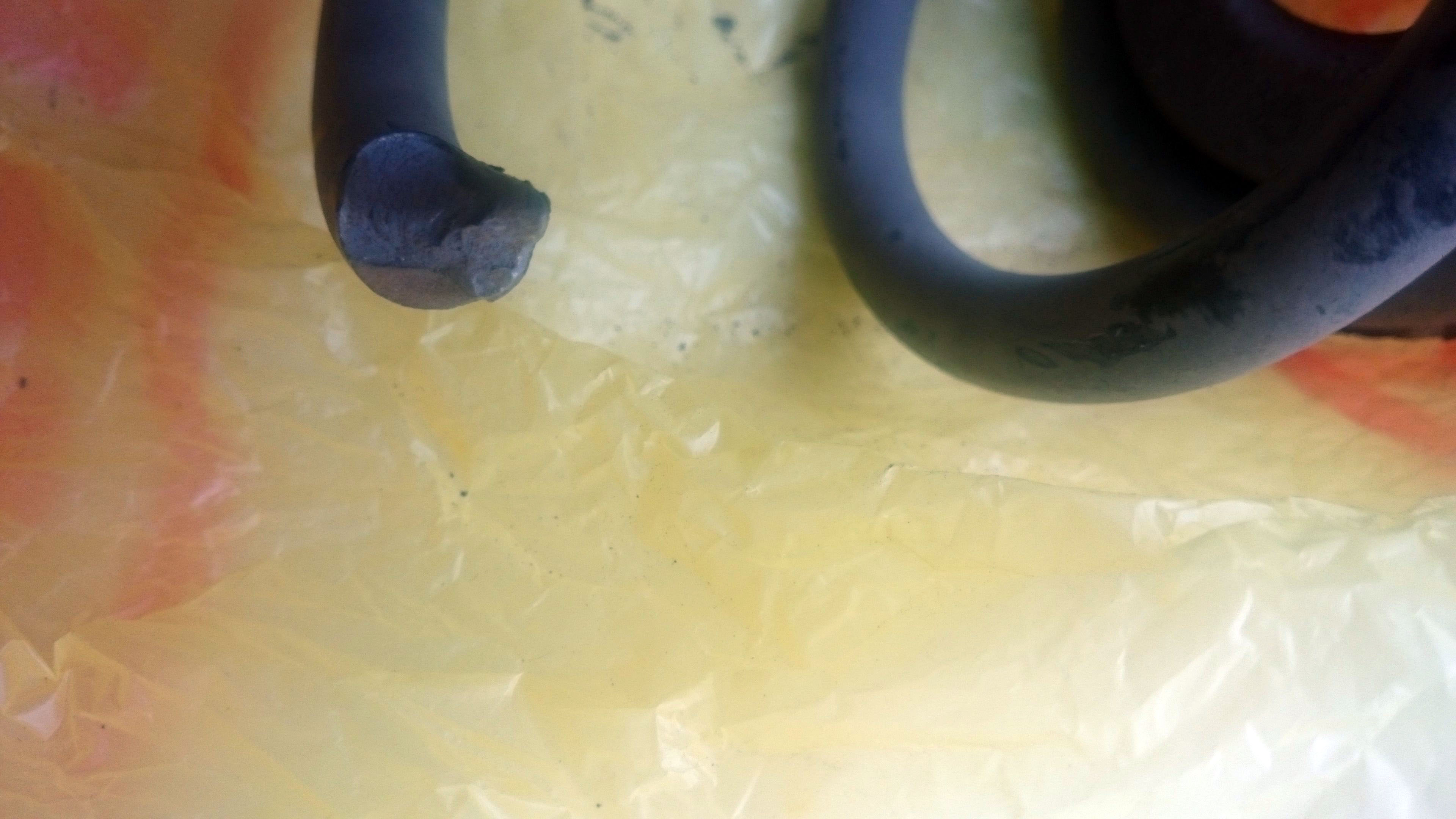

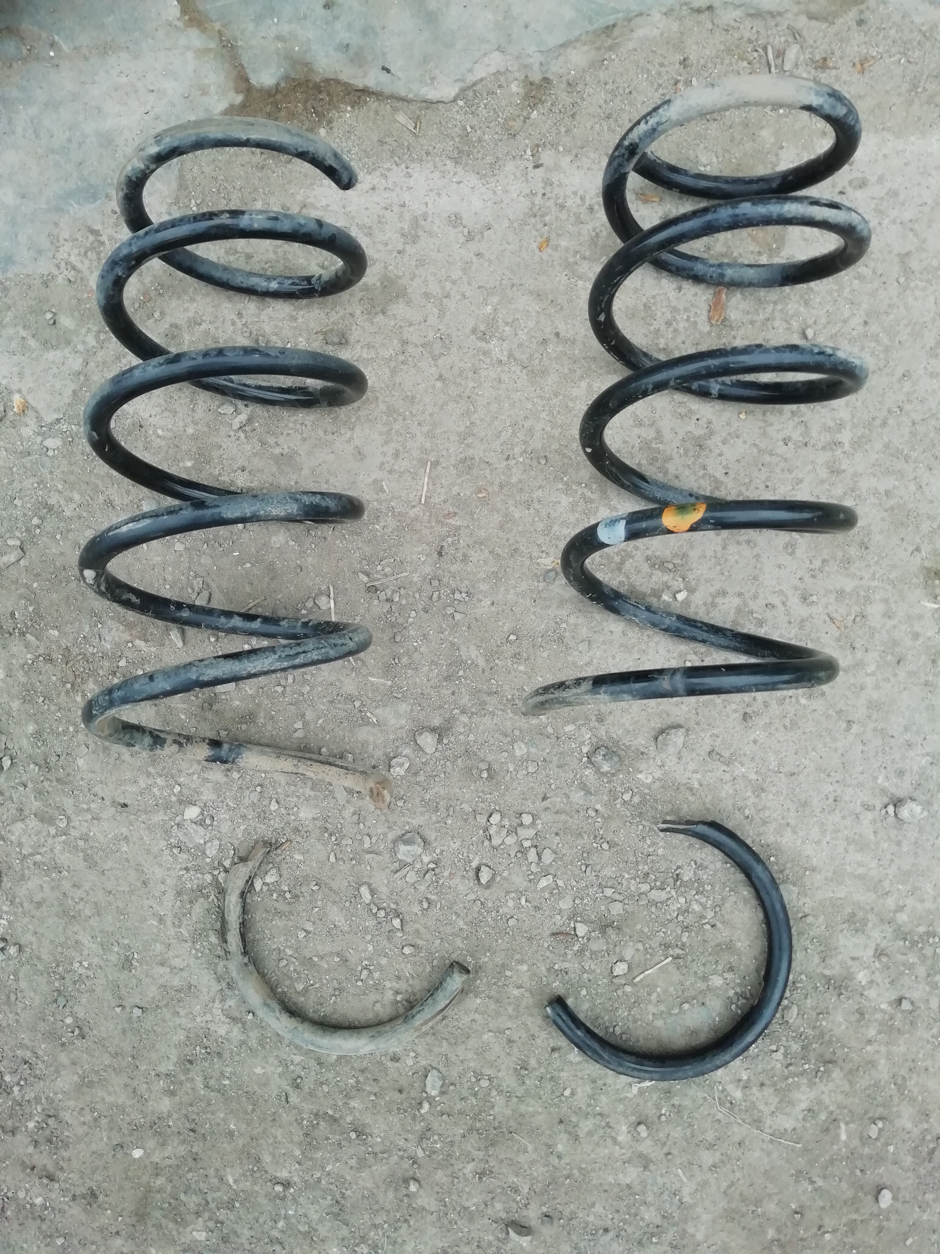

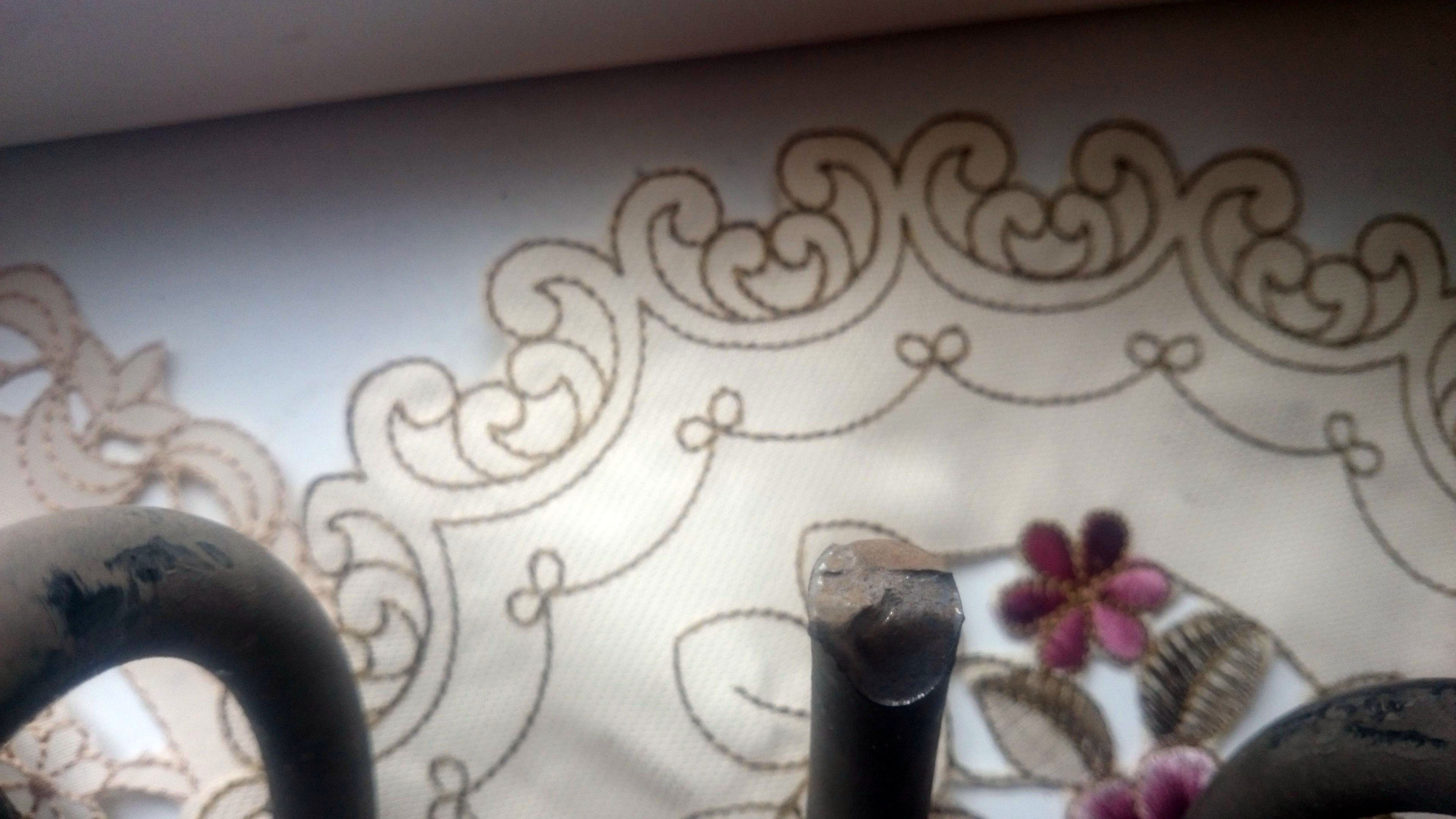

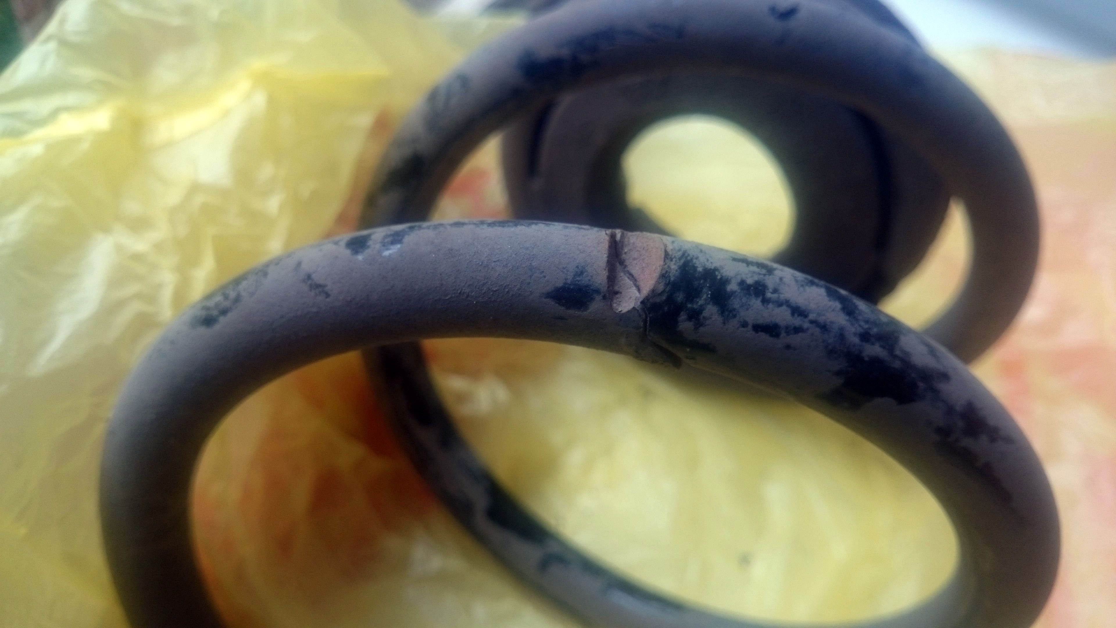

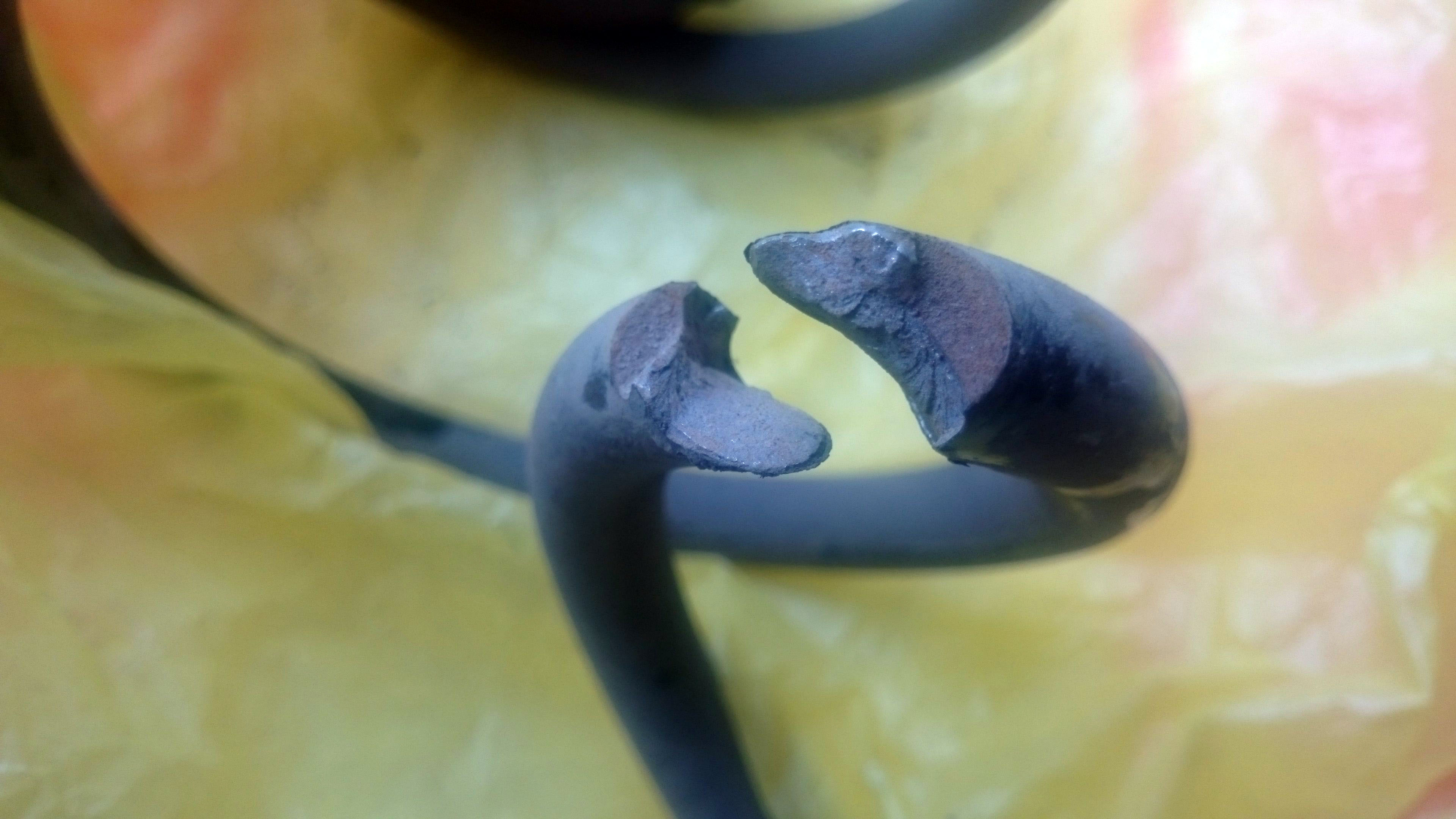

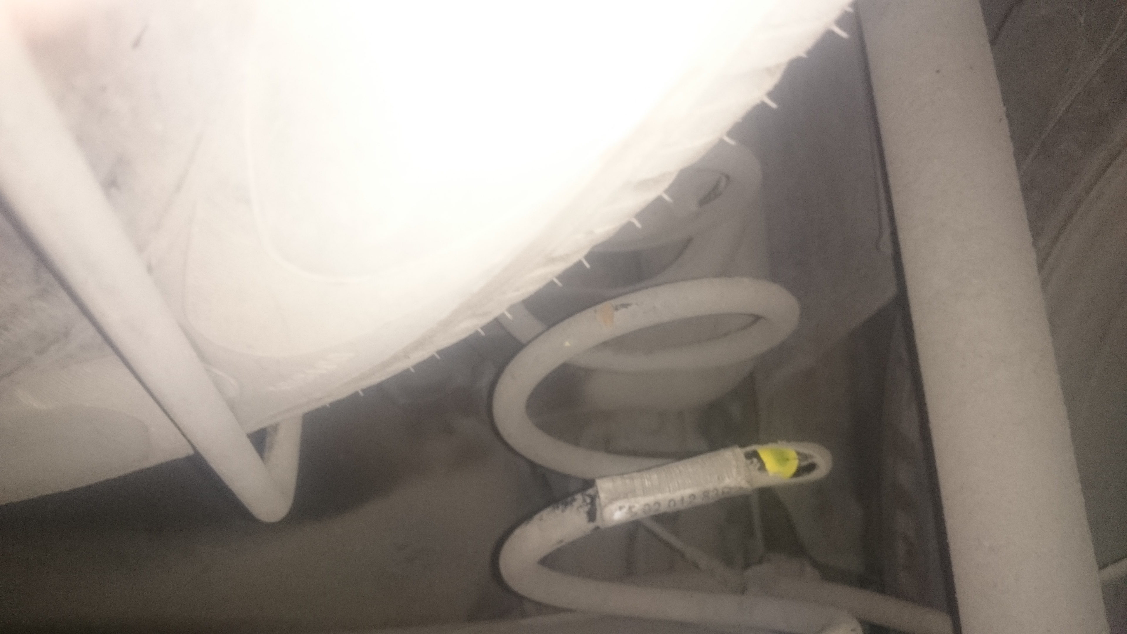

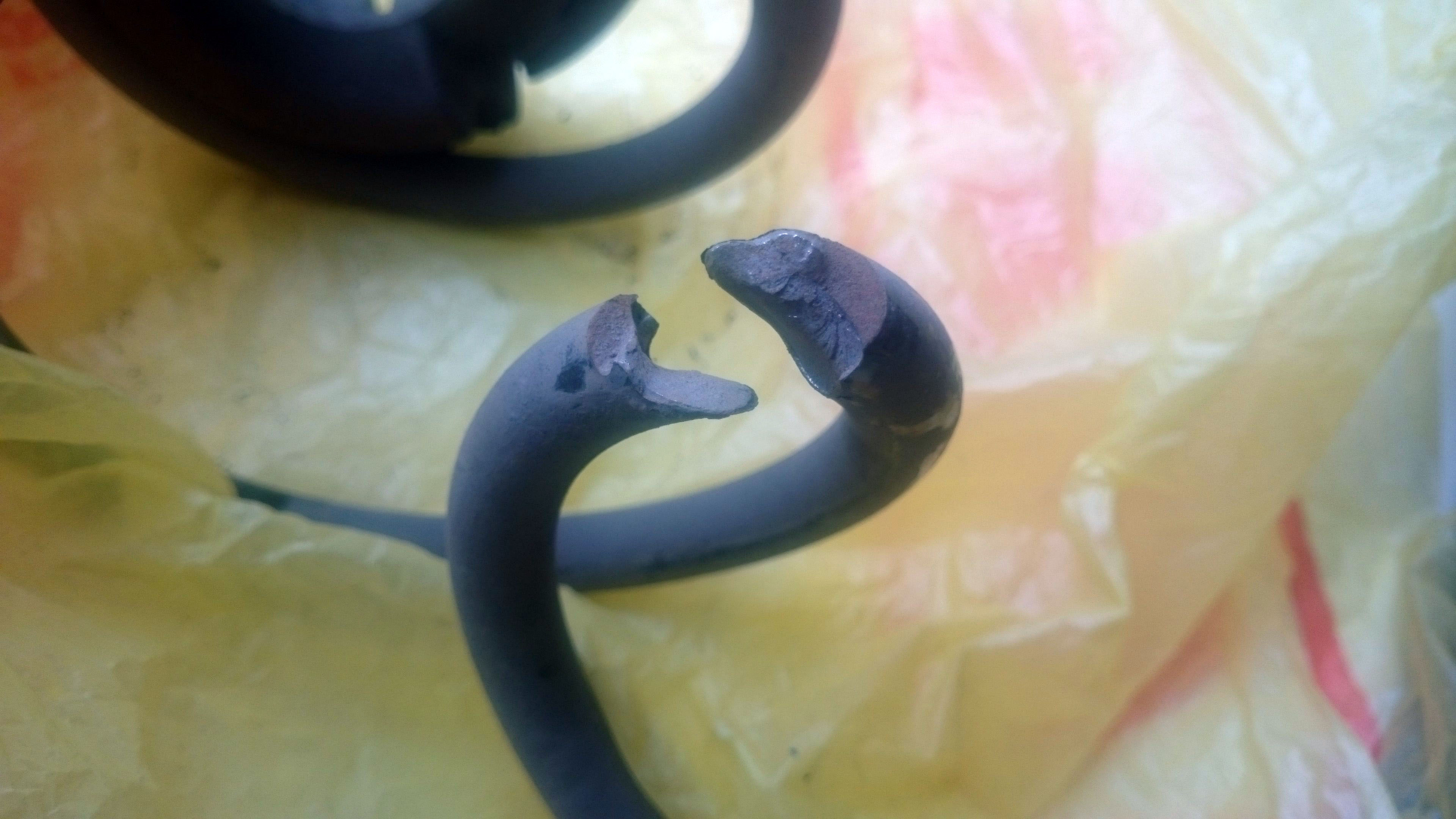

Exclamation Лопнула задняя пружина без нагрузки. Брак ?
Дастер моноприводный. Пробег 20000.
Была замена задних пружин по ноте от дилера в феврале.
Вчера парковался через небольшой бордюр - 5-7 см.
Запарковался нормально.
Сегодня утром при попытке выехать, обнаружил, что задний правый брызговик (увеличенный) задел об этот бордюр.
Вышел, посмотрел - машина просела на одну сторону.
Заехал в ближайший сервис. Посмотрели - пружины нет )
Поехал искать. И правда - смотрю валяется примерно там, где стояла машина, разломанная на 2 примерно равные части. Сразу не заметил там земля, трава.
При осмотре пружины заметил заржавевшую раковину (частично отсутствовал металл на месте слома).
Такое ощущение, что изначально она была с раковиной.
(напоминаю, что менял их в феврале по инициативе дилера rtds service мкад 26 км).
Машину после замены пружин не нагружал, по ямам не скакал.
езжу почти всегда один, иногда с женой 50 кг )).
Это кстати первая проблема с машиной.
Прикладываю фотки пружины.
Какие мысли у кого будут по этому поводу ??

Сообщений: 33,260
Брак. К дилеру обратно.

А что было не так со старыми , чем матевировали по поводу замены старых. Уж не для родственника ли со старых запасов брака . Однозначно к дилеру и маральный , и за нервы , и потраченное время возмещать !

было время, когда толи криво, толи кривые пружины ставили именно на монопривод и они сами вылетали. вот тут сделали профилактику. неудачно, мягко скажем
http://duster-clubs.ru/forum/showthread.php?t=3151

по фото похоже на подпил в месте слома. самому меняли пружины и проклеивали резинки,все нормально.

Сообщение от SevenSky Посмотреть сообщение
Действительно, на первом фото как-то очень странно выглядит!
Не может быть причины в этом:
Сообщение от Родриго Посмотреть сообщение
Кто-то решил навредить паркующемуся на газоне?

Навредить никто не решил ) Там 4 места для машин, долгие годы все там ставят. Никому это не мешает. Претензий ни у кого нет. Я не в городе живу. Рядом и так одни леса и поля.
С местами там проблем нет.
Врагов тоже не замечал )
На подпил это не похоже там грань не ровная а сферическая немного, да и слишком геморно бы было и изыскано ), проще поцарапать или фару разбить.

Итак господа был у дилера 22 числа.
2 часа ждал ответа с завода по моей проблеме.
Оказалось вторая пружина также имеет похожий дефект.
Также на них не было белой метки, которую ставят на новой партии пружин.
Было дано добро на замену по гарантии.
Поменяли за 15 минут.
Есть подозрение, что на заводе перепутали, когда была замена по ноте от завода
и прислали пружины, подпиленные (подготовленные в утиль).

Тёмная история. ОД получается все равно, что ставить по гарантии? Не ужели они не обратили внимание при приемке? Или косяк ОД, что сами поставили приготовленные под утилизацию пружины?
Старый 24.05.2015, 19:30   #13
Подпилено. Не болгарка и не ножовка. Похоже на наждак (точильный станок).
Старый 24.05.2015, 23:54   #14

Да. На круг от точильного станка больше всего похоже.

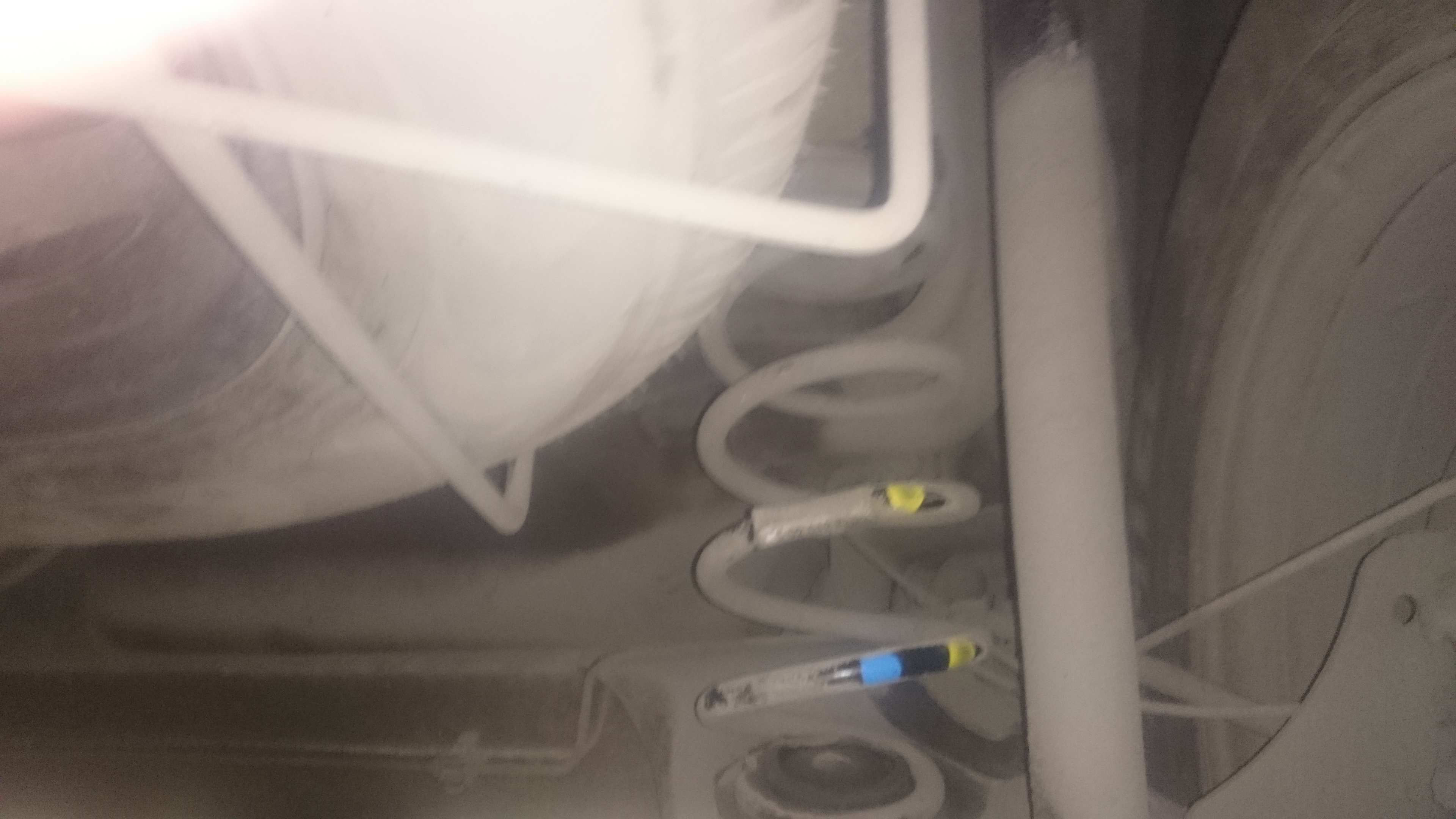

Выкладываю фото второй пружины. Сфоткал уже у дилера на подъемнике.
Там же и узнал, что на второй похожий пропил также есть.
как видно на фото - у дилера проверяли цветные метки на них.
Сказали на новых должна быть белая метка посередине. Там её нет.
На Рено встречал только зеленые, желтые и синие метки.
Что обозначали жесткость пружин.
Откуда белые?
Старый 25.05.2015, 13:53   #16
Откуда белые?
М.б. серые
Некоторые новые шлифовальные диски могут оставлять похожие следы.

Слазил под машину посмотрел. У меня замененные пружины с маркировкой: на одном витке -желтая, на следующем вниз витке-желтая и голубая, а междуними МААААЛЕНЬКАЯ белая.

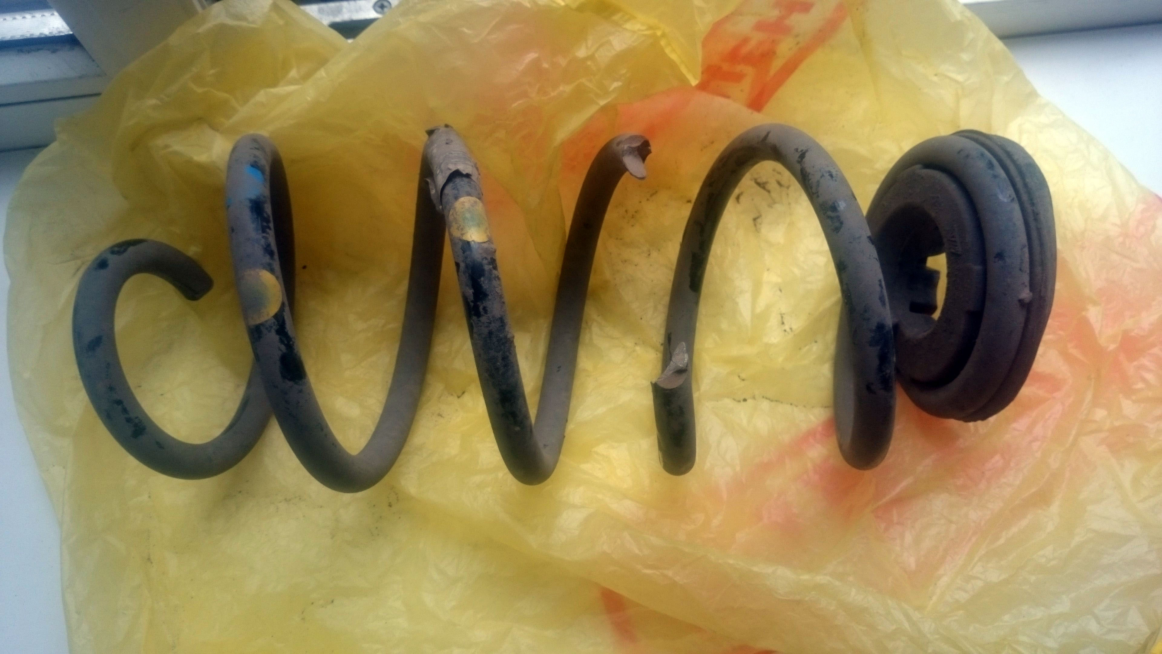

Лопнула задняя правая пружина. У ОД одна пружина 9.960 рублей. Купил каяба за пару 4.300руб. При замене пружин обнаружил, что левая пружина была лопнута.
при замене пружин также заменил опорники. Едем дальше.
Фигасе... Андрюх, а на ходу никак не проявляло себя?..
