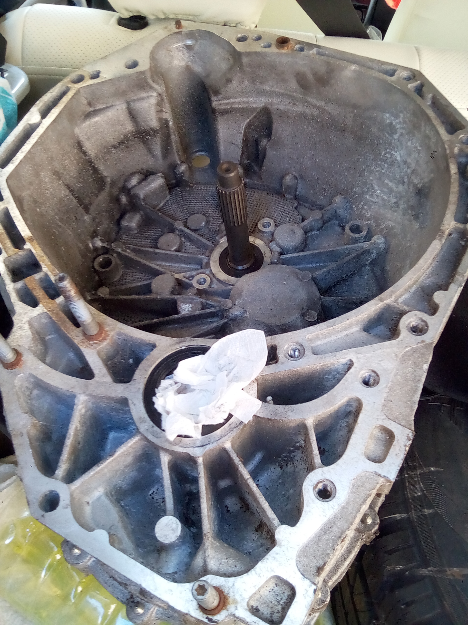

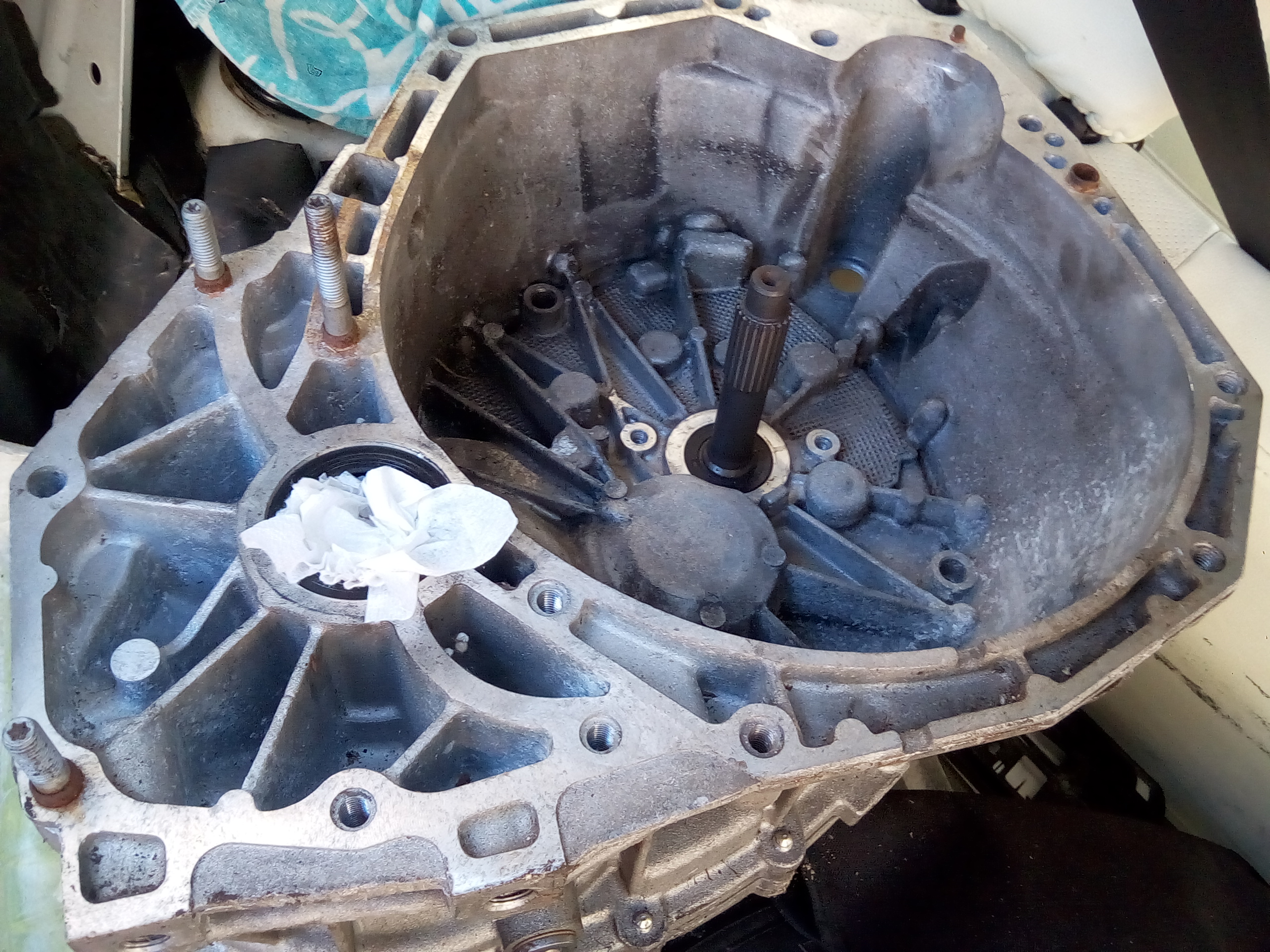

Вот донор на замену, с тыльной обратной стороны, выгроверовано обозначение кпп, если например бумажный шильдик оторван.
Надеюсь, что эта кпп будет тихой, потому что пробег и происхождение не известно, лежала очень долго, больше 2-х лет, остатки масла на вид чистые, болты и прочее не тронутые. Корпус окислен от долгого хранения, но мне он и не нужен.
Кстати есть ещё две кпп на переднеприводные 1,6л, по той же цене.
