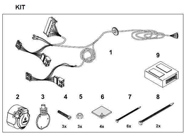

хочу подключить фаркоп и не смог найти схемы подключения проводов.
может есть у кого?
я нашёл только, что на стоп идёт голубой провод.
Электросхемы DACIA.
Комплект проводов для фаркопа Duster Renault оригинал 241577864R
Схема прокладки проводов.
Миниатюры кликабельны.

Установка фаркопа на рестайл без смарт-коннекта (или его еще называют блок согласования) грозит появлением ошибок электронных систем с появлением оранжевого значка "пила" на приборной панели. Штатная электрика может и не сгорит, но можно остаться без стопов от сгоревшего предохранителя. На фотке представлены ошибки от установки фаркопа без этого переходника.
Схема подключения:
Согласулька своими руками.
