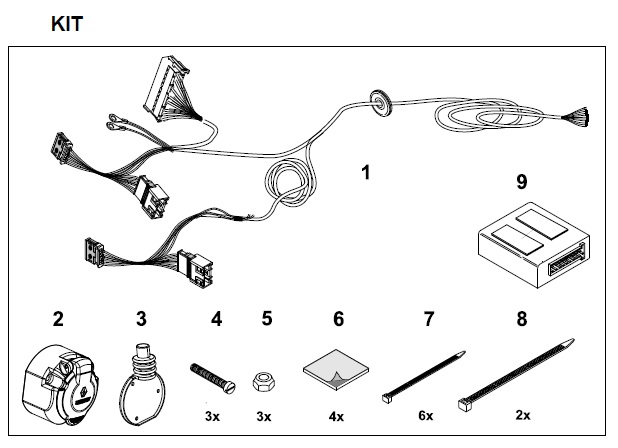

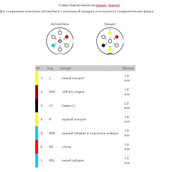

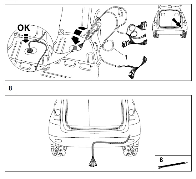

хочу подключить фаркоп и не смог найти схемы подключения проводов.
может есть у кого?
я нашёл только, что на стоп идёт голубой провод.
Электросхемы DACIA.
Комплект проводов для фаркопа Duster Renault оригинал 241577864R
Схема прокладки проводов.
Миниатюры кликабельны.
Вложение 17761Вложение 17762Вложение 17763

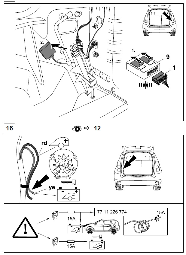

Установка фаркопа на рестайл без смарт-коннекта (или его еще называют блок согласования) грозит появлением ошибок электронных систем с появлением оранжевого значка "пила" на приборной панели. Штатная электрика может и не сгорит, но можно остаться без стопов от сгоревшего предохранителя. На фотке представлены ошибки от установки фаркопа без этого переходника.
Схема подключения:
http://photo.qip.ru/photo/mishal/200.../109896236.jpg

подключай методом тыка. схем даже у мастеров пока нету.
dg972 24.05.2013 15:41
Схемы то есть, но на Дачию. Цвета проводов могут не совпадать.

Планирую установить фаркоп. В магазине мне сказали, что для электрики на машины 2015 года нужен некий блок согласования, обычный универсальный набор не подойдет. У меня машина выпуска января 2015. Вопрос - как-то можно по вину понять, что нужен блок согласования?

http://www.mnogofarkopov.ru/original...er-742741.html
Вот оригинальный
http://www.mnogofarkopov.ru/universa...nk-766011.html
Вот универсальный

Alexei 44 24.06.2015 23:23
Базальт, кан шина появится только в рестайлинговом дастере.
если у Вас дорестайл, то Вам не нужет блок согласования.

Alexei 44 25.06.2015 09:03
Сообщение от Базальт (Сообщение 331138)
Т.е. дело только в can шине?. У меня конечно же дорестайл.
Да, Вам смело можно врезаться в проводку без блока согласования.

SMOG 11.08.2015 18:44
Да, на рестайлинг, где светодиодные фары-фонари будет нужен блок согласования. Как на любой современный автомобиль)))

Alexei 44 11.08.2015 21:54
Сообщение от SMOG (Сообщение 341339)
Можно обойтись двумя реле и никакой блок согласования не нужен.
