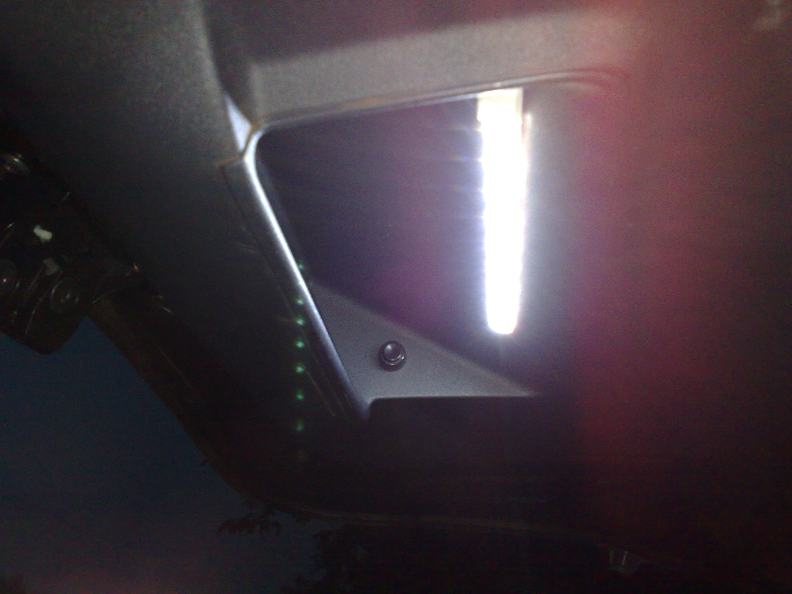

Ну и наконец дошли руки для апгрейда постветки багажника - на правую сторону был прицеплен кусочек светодиодной ленты длиной сантиметров 25. Провод проложен под уплотнительной резинкой багажника и припаян сзади к штатному плафону подстветки с левой стороны.
Стало значительно лучше и светлее в багажнике!

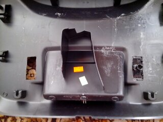

Это для меня больная тема. Я плохо вижу в темноте и мне темно в салоне и багажнике.
Все на что меня хватило, так это на то, чтобы в пластиковый кожух задней левой стойки врезать "Плафон освещения салона одинарный Logan 8200074362, а в кожух задней двери "Плафон освещения бардачка код 8200418356.
Плафон в задней левой стойке.
Он там потому, что:
1. штатная подсветка багажника закрывается багажом.
2. сидя за рулем, фонарь не виден в зеркало и он не машает вести машину, даже если включен.
3. место подключения рядом: штатный плафон багажника.
Без него:
С ним:
Плафон на задней двери,там потому, что:
1. подход к багажнику не освещен ни чем.
2. в темную осеннюю ночь фонарик светит метров на 6-7 вокруг, не смотря на свои размеры.
Подключил - плюс к лампе подсветки номера, минус - через диодную развязку к концевику двери багажника. Светиться при открытой пятой двери и включенных габаритах.
Все лампы накаливания заменены на светодиодные. От них света стало значительно больше.

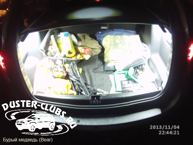

Вот мой бюджетный вариант:....кнопка(15р.) и диодная плитка.(157р.)

Ничего не понятно- поднесите лампу к глазам-включите её. "Зайца" получили? а теперь попытайтесь передать словами насколько ярко вам от включения лампы.
Вот и нам ничего не ясно-насколько лучше стало в сравнении с штатной 5W лампочкой. Надо освещенностьбагажника показывать-а не степень засветки камеры... ИМХО.

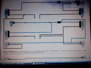

Доброго времени суток. Немного улучшив Ваше решение получилось такое освещение-взяты: выключатель(в радиоотделах) и 2-ва повторителя поворота от WV,Audi с лампами в 5w-освещения достаточно(освещается сам багажник и улица). Вся схема запитана от освещения номера(схема прилагается).

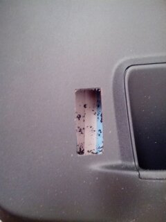

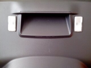

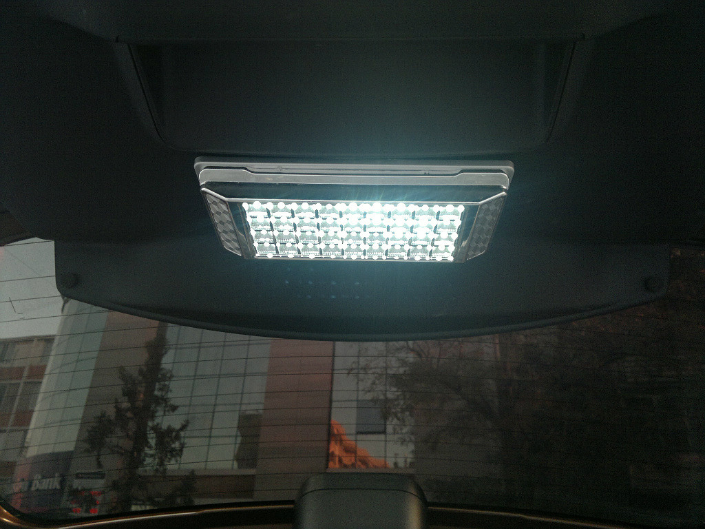

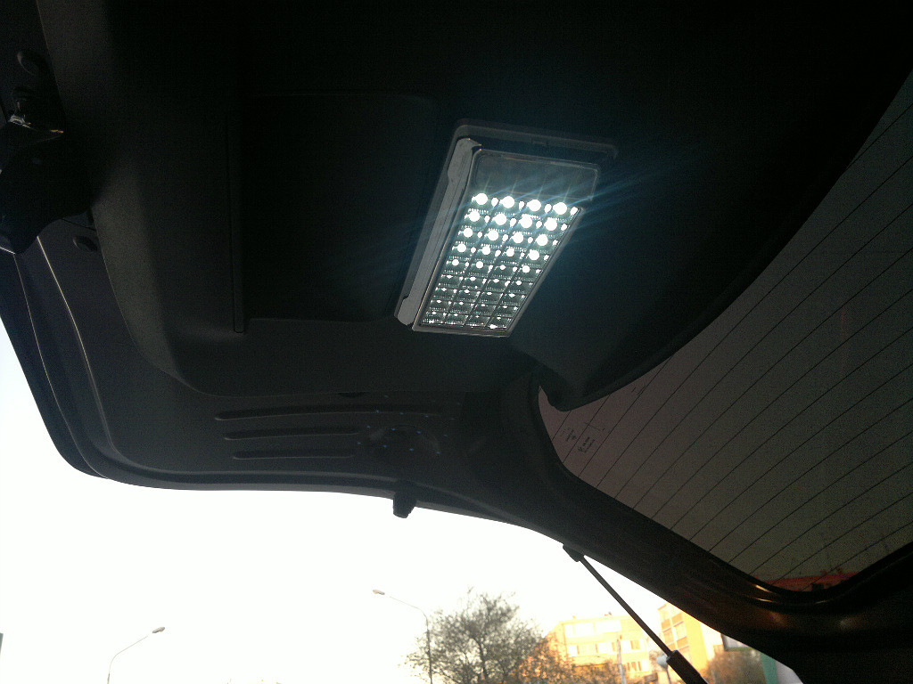

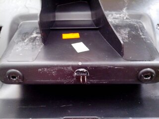

Если делать подсветку на пятой двери, то лучше в нишу накладки и выключатель рядом ,в противном случае можете повредить подсветку при закрывании ,грузом в багажнике.
Название: Доп. освещения багажника и салона 003.jpg
ID:	27680   Нажмите на изображение для увеличения
Название: Доп. освещения багажника и салона 004.jpg
Дуся 69 вне форума   Вверх Ответить с цитированием

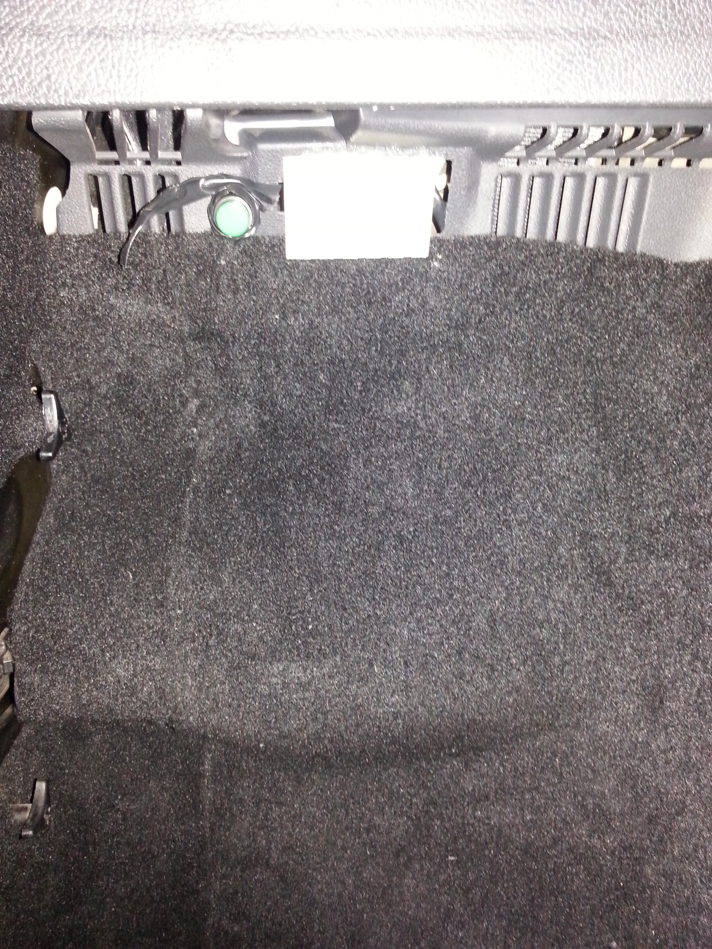

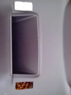

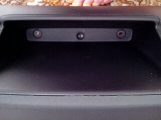

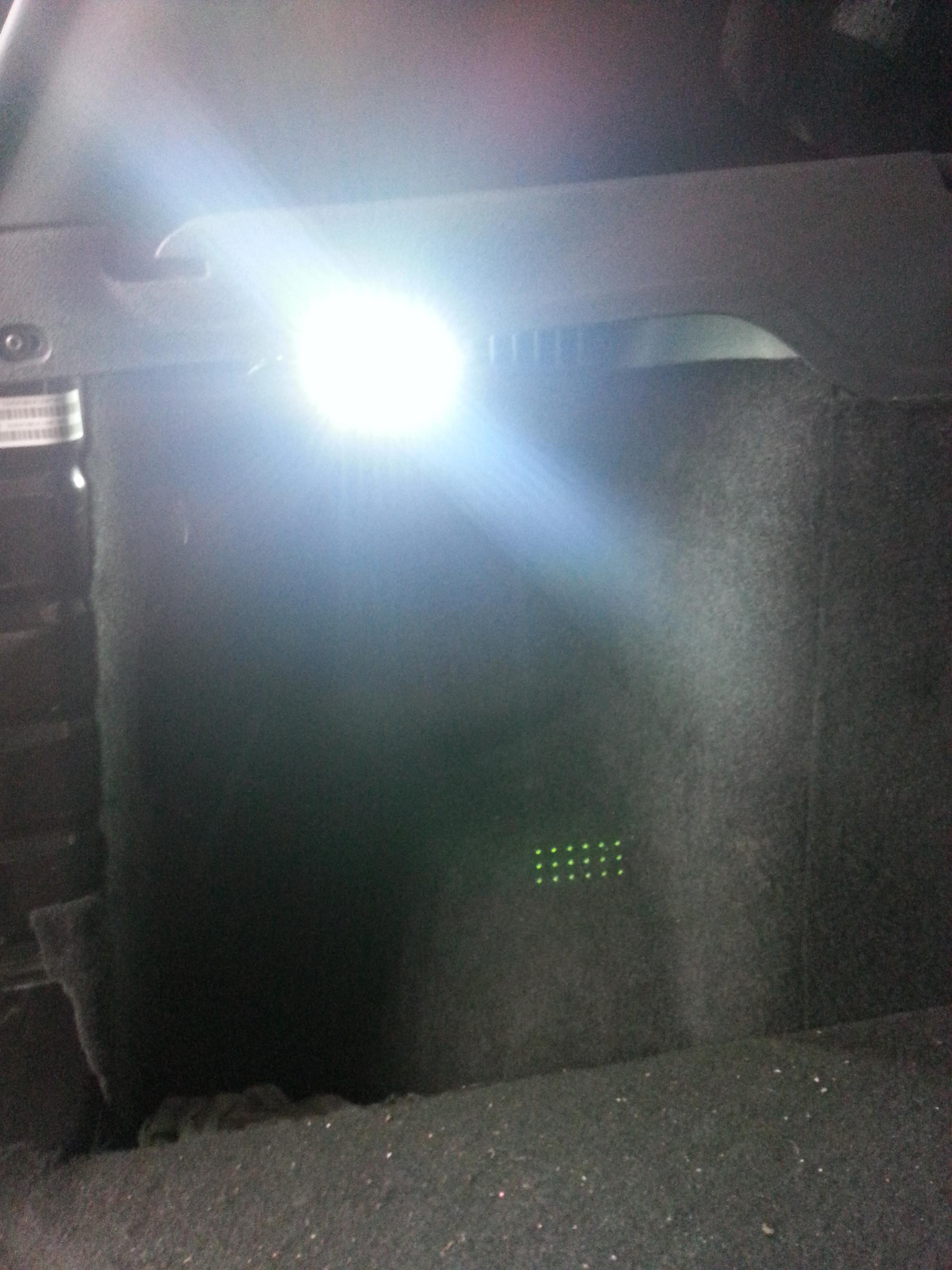

А вот и мои 5 копеек в общую копилку 5-х "просветленных" дверей:
В качестве ламп - диодные линзованные сборки от торгового оборудования, подключены через тумблер(БЕЛЫЙ), независимо от родной подсветки
