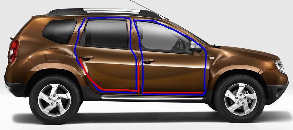

Непонятно. Почему? Говорили, что 4х4 имеет двойную линию уплотнителей на дверях. И где она?
Сергей
Старый 12.01.2013, 18:37   #8
как-то так
ID:	2173   Нажмите на изображение для увеличения
Старый 12.01.2013, 19:03   #9
YUSVL
Аватар для YUSVL
Адрес: г. Пушкино МО
Авто: Привилеж, 1,5 dci 4x4
Сообщений: 1,139
YUSVL YUSVL YUSVL YUSVL YUSVL
как-то так
Синем это на кузове, красным- на дверях. Правильно?
---------- Сообщение добавлено в 20:03 ---------- Предыдущее сообщение размещено в 20:03 ----------
Синим))))
Сергей
Старый 12.01.2013, 19:05   #10
да

У меня уплотнитель передних дверей есть на Привележе 2.0 АКПП
- тоесть резиновый уплотнитель наклеен не только на кузове, но и на самих дверях ?
Как на полноприводном ( см. схему выше )
