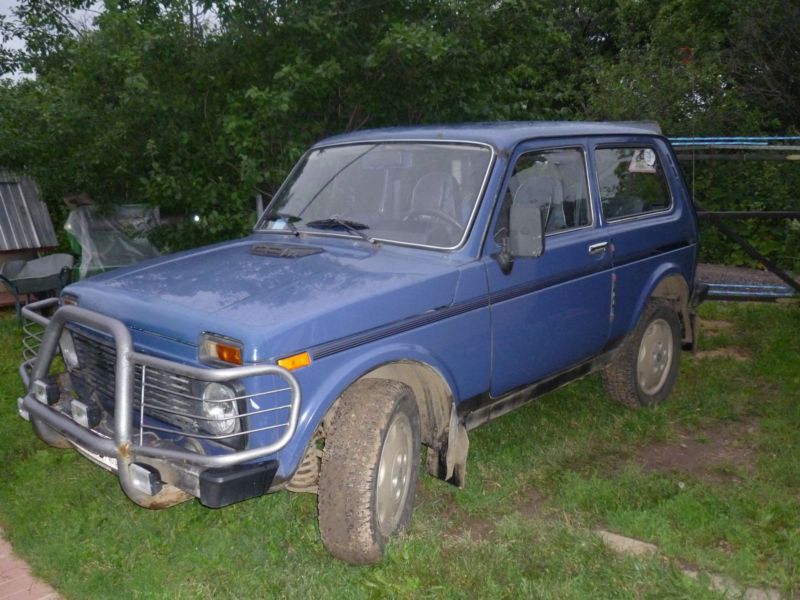

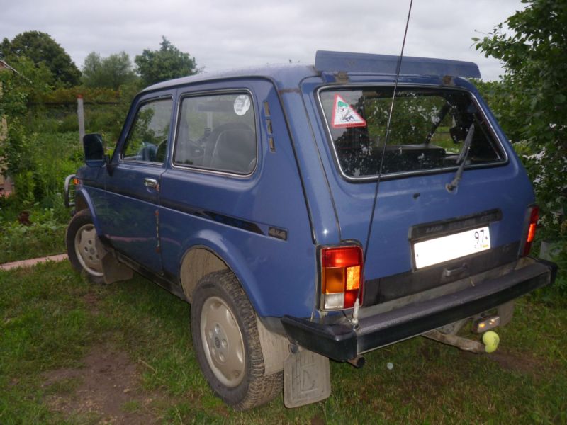

17 лет за рулем и руль был только Нивский. Для меня не существовало других машин по причине того, что доехать до домика в деревне по тракторной колее после дождя и в весеннюю распутицу, можно было только на двух машинах: Нива и УАЗ. (Уазик все таки жесткий и по Москве кататься в нем далеко "не айс".) Да, в деревню, расположенную в 50 км. от столицы нет дороги! От асфальта до деревни - 5 км по полю! В деревне есть электричество, есть даже магистральный газ, а дороги нет, есть только направление.
Два года назад, сделали жалкое подобие асфальта и моей третей Ниве исполнилось 9 лет. Машину пора менять, но на что? К хорошему: постоянному полному приводу(ППП) и 22 см под брюхом, привыкаешь быстро. Пузатерку? Боже упаси! Попытки прокатиться зимой на Волге и на 2107 закончились сугробами. ОКАЗЫВАЕТСЯ, когда на заднем приводе начинает носить задок, нуна газ отпускать!!! Нивку рулем подправил и все, а тут газ отпускать надо... Да и вообще, ППП на скользкой дороге прощает многое. Значит берем новую Ниву.
Но! Свою девятилетку с пробегом 140 т.км. я продал за 160 т.р. и это ее честная цена. Машина не гнилая, а чего это стоило? Каждый год летом в деревне делал антикорозийку пушсалом. Все днище и скрытые полости. Салон был разобран, все промазал, все пролил. Постоянное латание сколов на ЛКП, осмотр узлов и агрегатов, мелкий ремонт и ТО занимали практически все выходные дни. Если на новую "забить", то ее хватит лет на 5-6 и цена ей будет тысяч 50-60... А лежать под очередной Нивой очень не хотелось: брюшко выросло, да и годы уже не те.

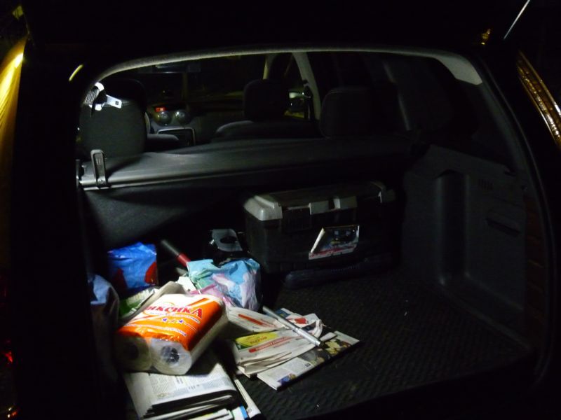

По умолчанию Освещение салона.
Это для меня больная тема. Я плохо вижу в темноте и мне темно в салоне и багажнике.
Разработчики экономили на всем и посчитали лишним ставить плафон над задним диваном. Как туда вкорячит штатный плафон, если он не проходит у МЕНЯ по высоте? А есть машины с плафоном.
Все на что меня хватило, так это на то, чтобы в пластиковый кожух задней левой стойки врезать "Плафон освещения салона одинарный Logan 8200074362", а в кожух задней двери "Плафон освещения бардачка код 8200418356".
Плафон в задней левой стойке.
Он там потому, что:
1. штатная подсветка багажника закрывается багажом.
2. сидя за рулем, фонарь не виден в зеркало и он не машает вести машину, даже если включен.
3. место подключения рядом: штатный плафон багажника.
Без него:
С ним:
Плафон на задней двери,там потому, что:
1. подход к багажнику не освещен ни чем.
2. в темную осеннюю ночь фонарик светит метров на 6-7 вокруг, не смотря на свои размеры.
Подключил - плюс к лампе подсветки номера, минус - через диодную развязку к концевику двери багажника. Светиться при открытой пятой двери и включенных габаритах.
Все лампы накаливания заменены на светодиодные. От них света стало значительно больше.

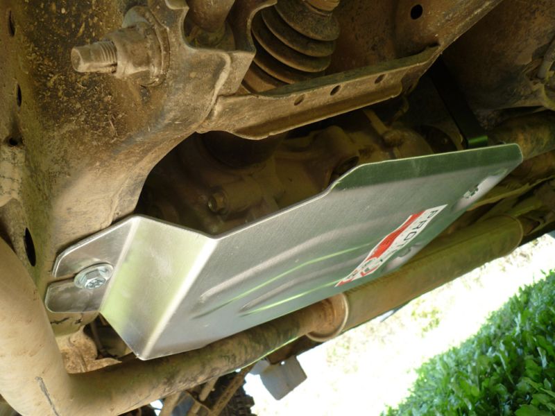

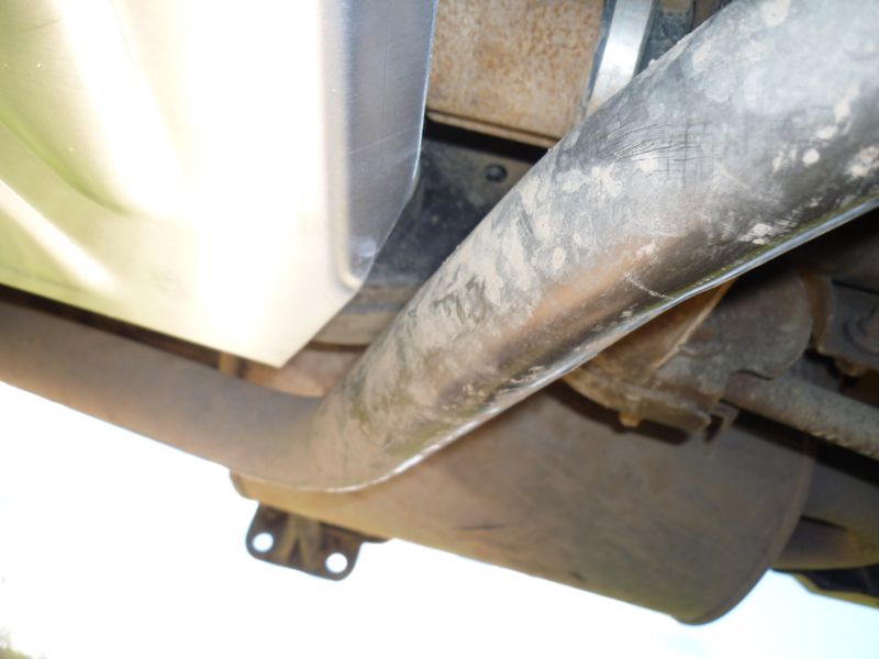

По умолчанию Защита редуктора.
Защита редуктора.
Летом ставил защиту редуктора заднего моста, купленную у дилера за 2800. На даче сделал "пандус" из досок 40 мм. и чурбаков от бруса 150х150, загнал машину задом, подложил фанерку и забрался с зашитой под брюхо. Пришлось по-мудрить с кронштейнами, так как инструкцию забыл в Москве. Крепиться защита в трех точках: одна сзади к балке моста и две спереди - через кронштейны к болтам крепления бензобака.
Зазор между редуктором и защитой примерно 8-10 мм.
Зазор между глушаком и защитой регулируется. Я сделал примерно 15 мм.

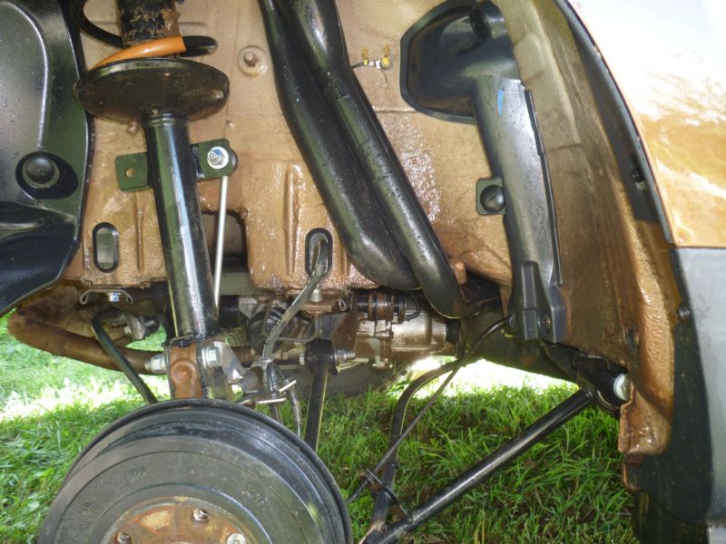

По умолчанию Подкрылки.
Подкрылки.
Еще летом ставил задние подкрылки. Вещь необходимая, особенно справа. Пластиковый бензопровод идущий от заливной горловины к баку, проходит через арку и при езде по пересеченной местности его можно повредить.
Подкрылки устанавливаются очень просто, на штатные места и крепятся дополнительными тремя саморезами. Саморезы вкручиваются в РЕЗИНОВЫЕ заглушки скрытых полостей. Наверное следовало бы засверлиться и прикрепиться к металлу.

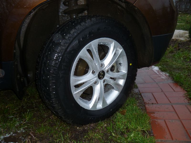

По умолчанию Зимние колеса.
Итак! Откатав 17 лет на всесезонке, я купил шипованную резину Bridgestone Ice Cruiser 7000 в штатном размере на диски Replica с ЦО 67,1 и вылетом 45. Цена комплекта - да за эти деньги можно б/у жигули купить!
Резина мягкая, ощутил это срезу и после первых 800-900 метров остановился и проверил: не спущены ли колеса. Уровень шума сопоставим с летними.
Резину брал в "Руси" в Северном Бутово, при магазине есть бесплатный шиномонтаж: очередь из трех машин - 3 часа. Съём и установка колес - работа таджиков. Монтаж и балансировка за семью дверями в подвале. И ведь есть любители, которые два раза в год меняют резину, теряя время в огромных очередях! По мне проще один раз потратиться на диски и поменять колеса самому.
Болты закручиваются на 6 витков и входят на всю длину резьбы на ступице, Смысла в более длинных болтах я не вижу. Да и продавец в магазине подтвердил мои мысли.
Диски с вылетом 45 и ЦО 67,1. Проставочные кольца я забыл купить и колеса поставили как есть. Никакой вибрации, никакого биения нет. Эти кольца нужны лишь облегчения процедуры установки колеса на ступицу. Первое время проверял затяжку болтов - затянуты и ослабления нет.
PS Желтая метка на шине рядом с соском! ОНИ знают для чего нужна эта метка!!!
Сообщение от Skipper-Влад
Рекомендации по дискам
Оригинальные заводские размеры: 6J16 5x114.3 ET50 Dia66.1
Размеры, рекомендуемые на замену :7J17 5x114.3 ET45 Dia66.1, 7J18 5x114.3 ET45 Dia66.1

По умолчанию Ностальгия.
Ну вот как-то так она выглядит... выглядела у меня перед продажей.
__________________________________________________ ______________
Фонариков на машине было установлено немеренно.
Вот на ней я откатал почти 9 лет и 140 т. км. Только положительные эмоции. Ни разу не подвела в дороге, ни разу не встала.
Предшественница.
На ней пройдено 120 т. км и водку я в ней пил ровно 6 лет. (Годы молодые... здоровье богатырское...)
Белая, самая первая. Гниловатенькая такая, чудо, что через дыры в полу я не вывалился. Больше учебное пособие по ремонту Нивы, чем автомобиль. Но и она умела передвигаться, однажды, я на ней разогнался аж до 85 км/ч! Расход бензина ни кто не считал, а масла она жрала - 4л. на сотню...
Не бойтесь, за рулем не я! Это мой друг детства...

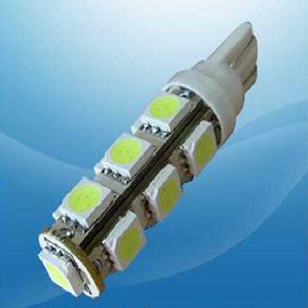

В габариты поставил светодиодные.
