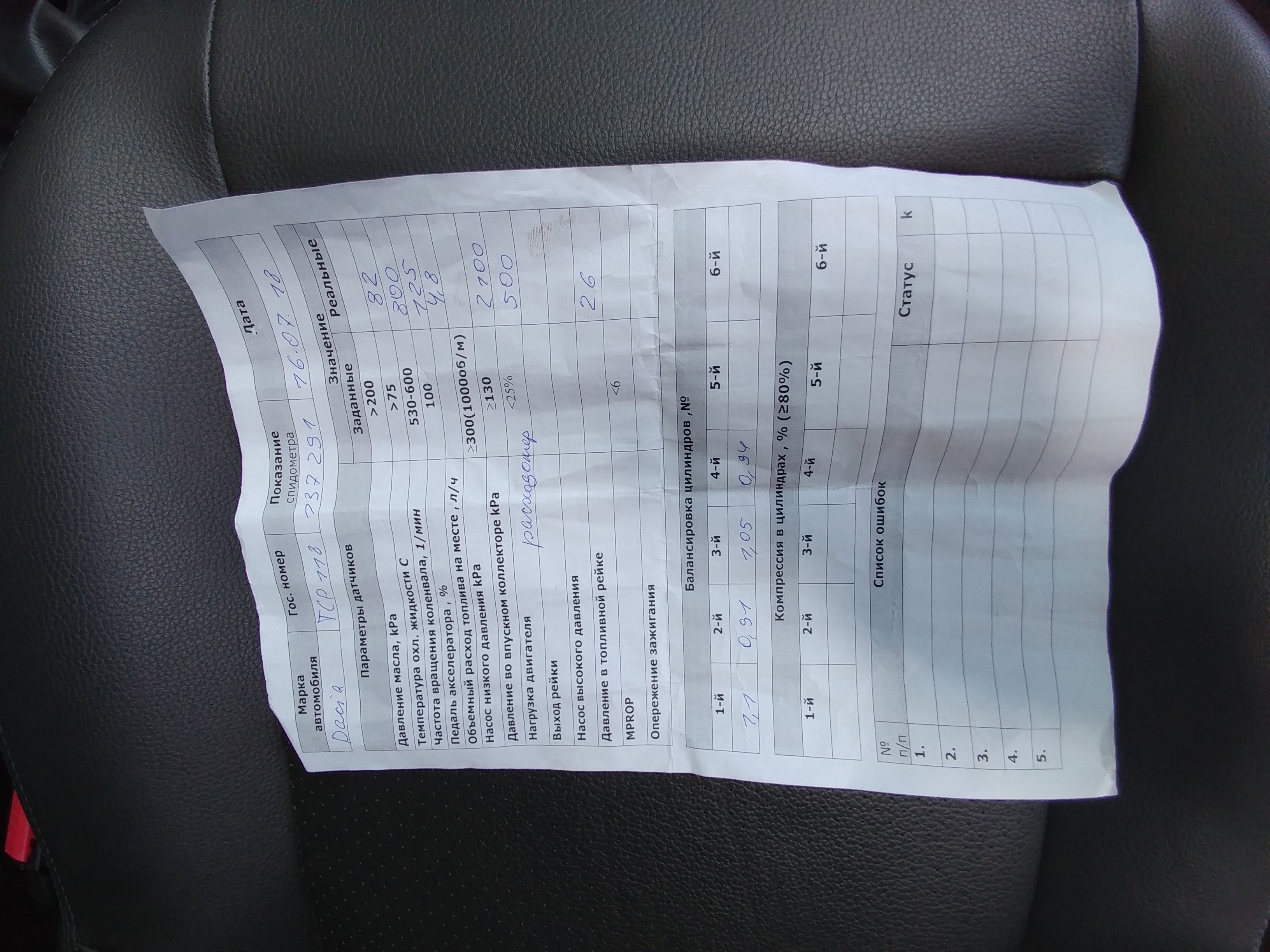

Добрый день всем, купил недавно Дастер 1.5 dci 110лс 6 ступка, после покупки менял сразу ГРМ,Помпа, Вкладыши, Топливныи филтр, масло в двс и филтр масл и воздушныи.
После этого ехал в только по городу.
Через пару дней вышел на трассе, заправил полный бак топливо и в путь.
И в одном моменте при движение где-то на скорости 60km машина начил дергатся на 5 передач.
После 2100 обороты не дергает, глушил машину ждал минут 3 и начила ехать нормально.
На даныи момент делает так но только на 6 передач.
Проверял топливный филтр вода нет, был у дизелистов проверяли со сканера ошибки нет, форсунки и турбина сказали что в норме.
Машина тянет, 170 лего поднимает.

Попробуйте переключить в режим 2WD, у меня в Auto иногда дергается, в 2WD никогда. Т.е. проблема может быть совсем не там, где ее ищете.

Педаль газа не смотрели? Может с ней проблемы?.. хотя вы к передаче привязываетесь.

Я грешил на солярку, ну проверял топливный фильтр вода нету.
