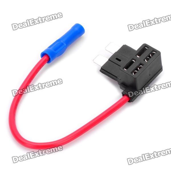

Я говорила про такое

Старый 16.05.2016, 20:34   #6
Сообщение от Мышка-Татошка Посмотреть сообщение
А зачем такое?

А зачем такое?
Так чтобы не мудрить. Это вставляется в гнездо предохранителя, в ЭТО вставляется на место сам предохранитель, который там и был (пазумеется, нужно найти правильное гнездо), к поводку ЭТОГО припаивается "гнездо- "папа" прикуривателя и вперед. Чтобы не портить штекер оборудования, просто воткнуть его в того самого припаянного папу, но при этом спрятать это все куда-нибудь. Примерно так)
Ну или где зажигание найти в дастере для радар-детектора?
У нас такой не влезет, будут мешать соседние предохранители.
Я делал проще, зачищал провод вытаскивал предохранитель, вставлял сначала зачищенный проводок, а сверху прижимал уже вставленным предохранителем. Получается просто и надежно.
А + после ключа зажигания надо вызванивать или найти предохранитель прикуривателя и к нему подсоединиться. Причем + через предохранитель всегда ближе к капоту.
При подключении регистратора к проводам плафона это ж получается параллельное соединение? На работе и без того слабенького плафона это не скажется?
Да. Нет.
У ЭТОГО высота как у штатного предохранителя. Думаю мешаться не будут.

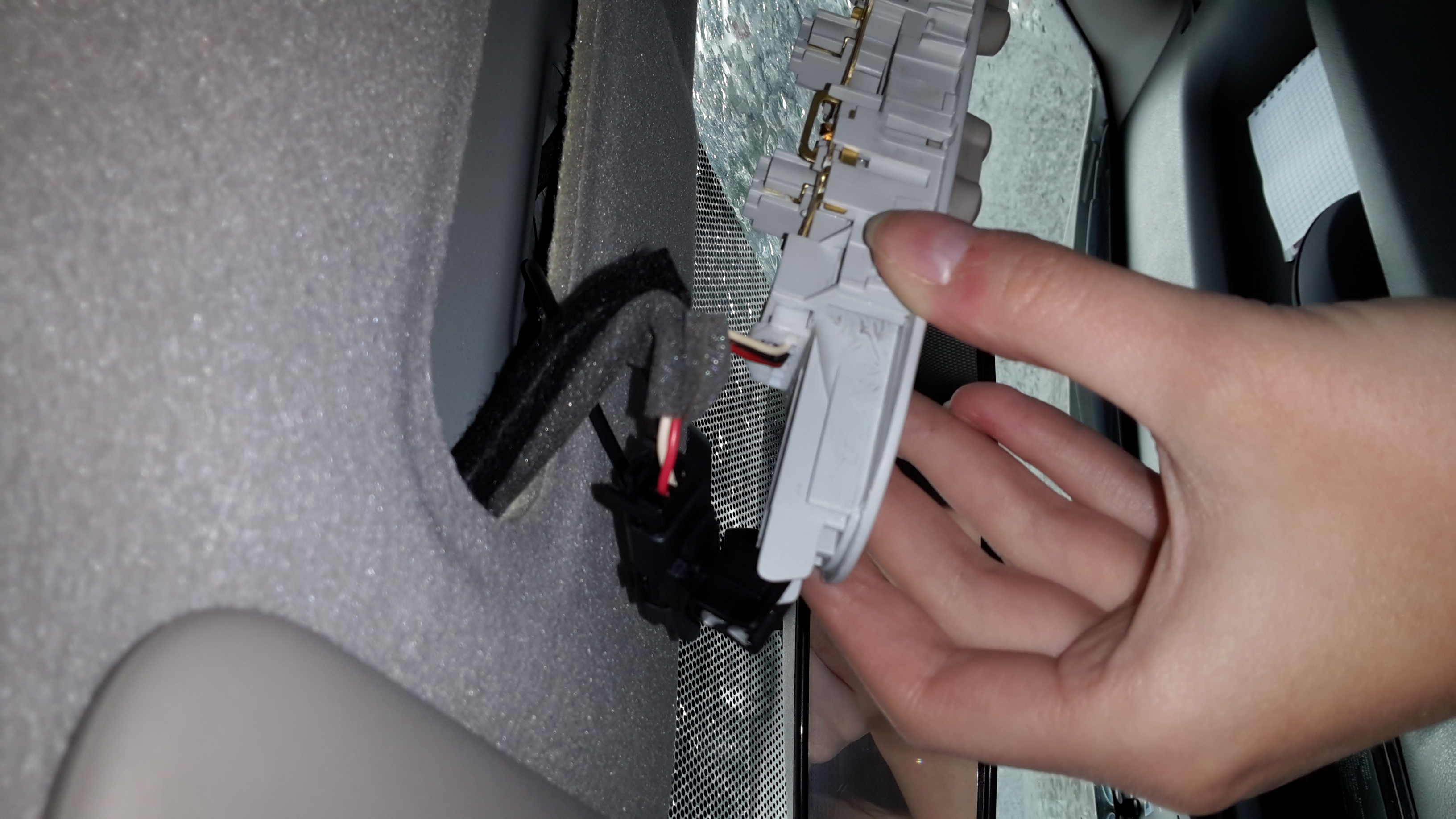

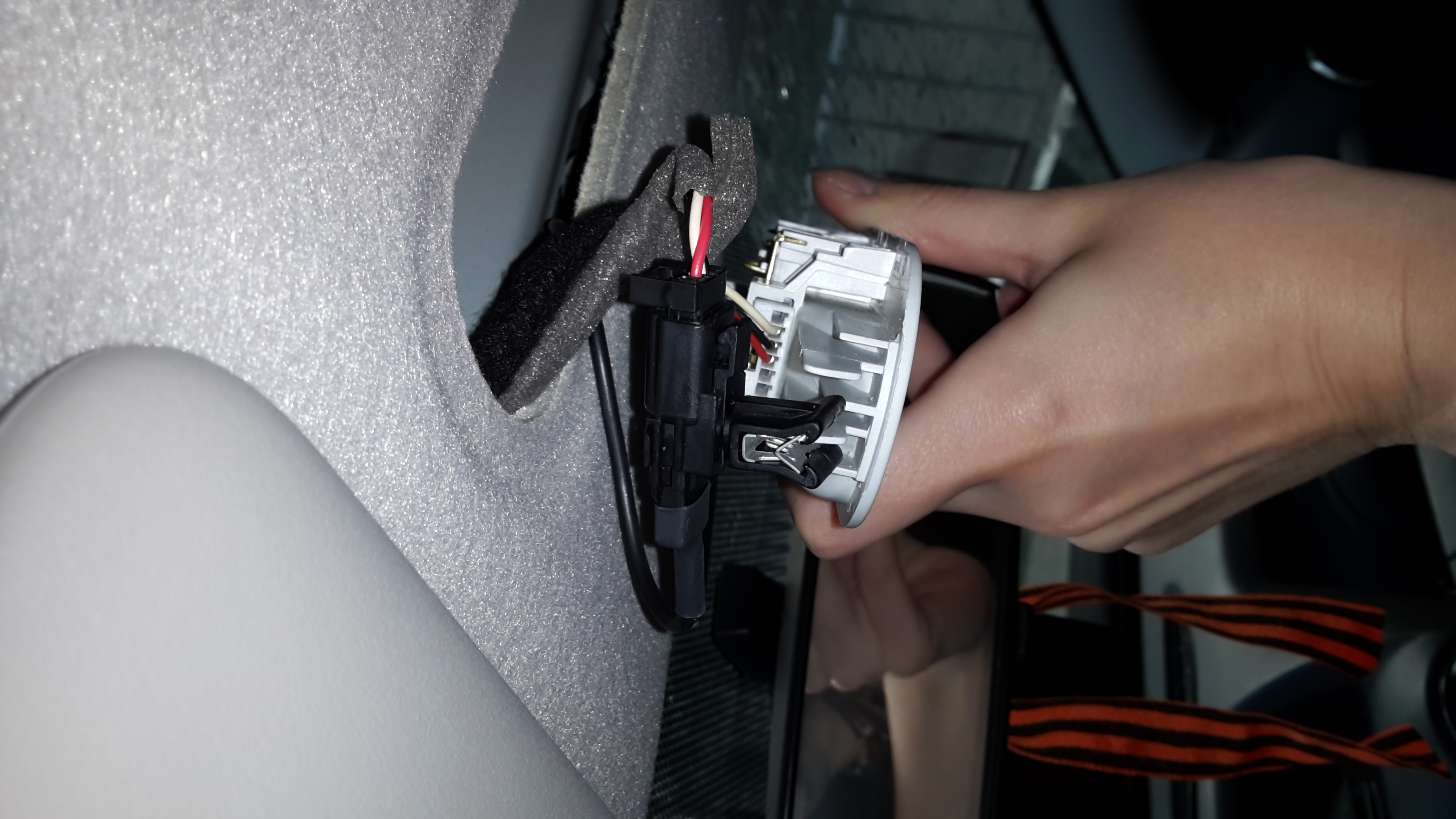

Люди, а подскажите, что это у меня такое? это отдельная линия, от которой идет по ходу питание на микрофон, сечение потолще, чем на плафон. Может оттуда запитаться? Но мне интересно, что это вообще за черный коннектор, который еще и остов плафона за ногу усами держит и не отпускает. . .
Я так думаю это просто защелка, чтобы не бились провода, он еще как умудряется удерживать плафон. От микрофона я бы явно запитываться не стал, на микрофоне должно быть другое напряжение.
Я когда запутывал дополнительно освещение от плафона, то разобрал саму фишку и подключимся к плюсовым контактам по бокам используя контакты от старого компьютерного кулера.
