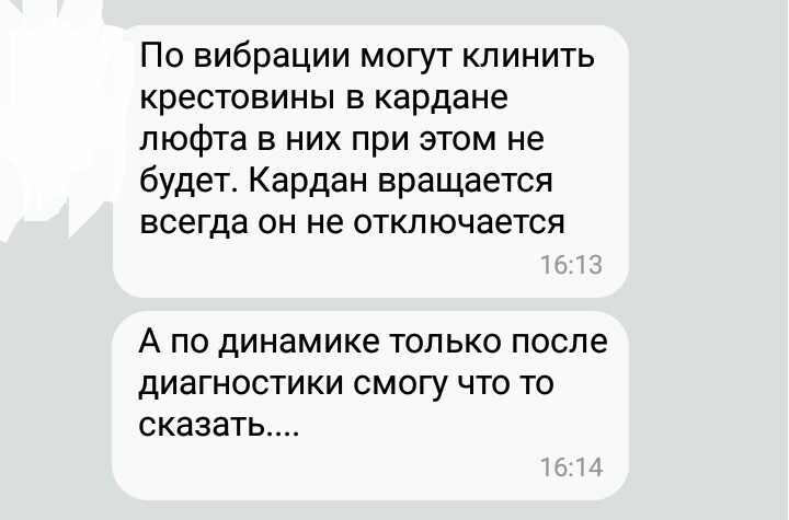

Сообщений: 10,698
Пришёл ответ. Мало, но хоть что-то.

Надо на диагностику на комп. Иначе никак.

Комп покажет заклинивание крестовин кардана? )))
---------- Сообщение добавлено в 20:53 ---------- Предыдущее сообщение размещено в 20:51 ----------
Если от передачи зависит то может как-то с коробкой связано?
Старый 31.07.2017, 22:57   #10
Сообщений: 10,698
Внимательно читать нужно: Вибрация возможна из-за заклинивания крестовины. А вот потеря динамики уже через комп. А повышенный расход, имхо, следствие потери динамики. Давишь на газ, а она не едет.
