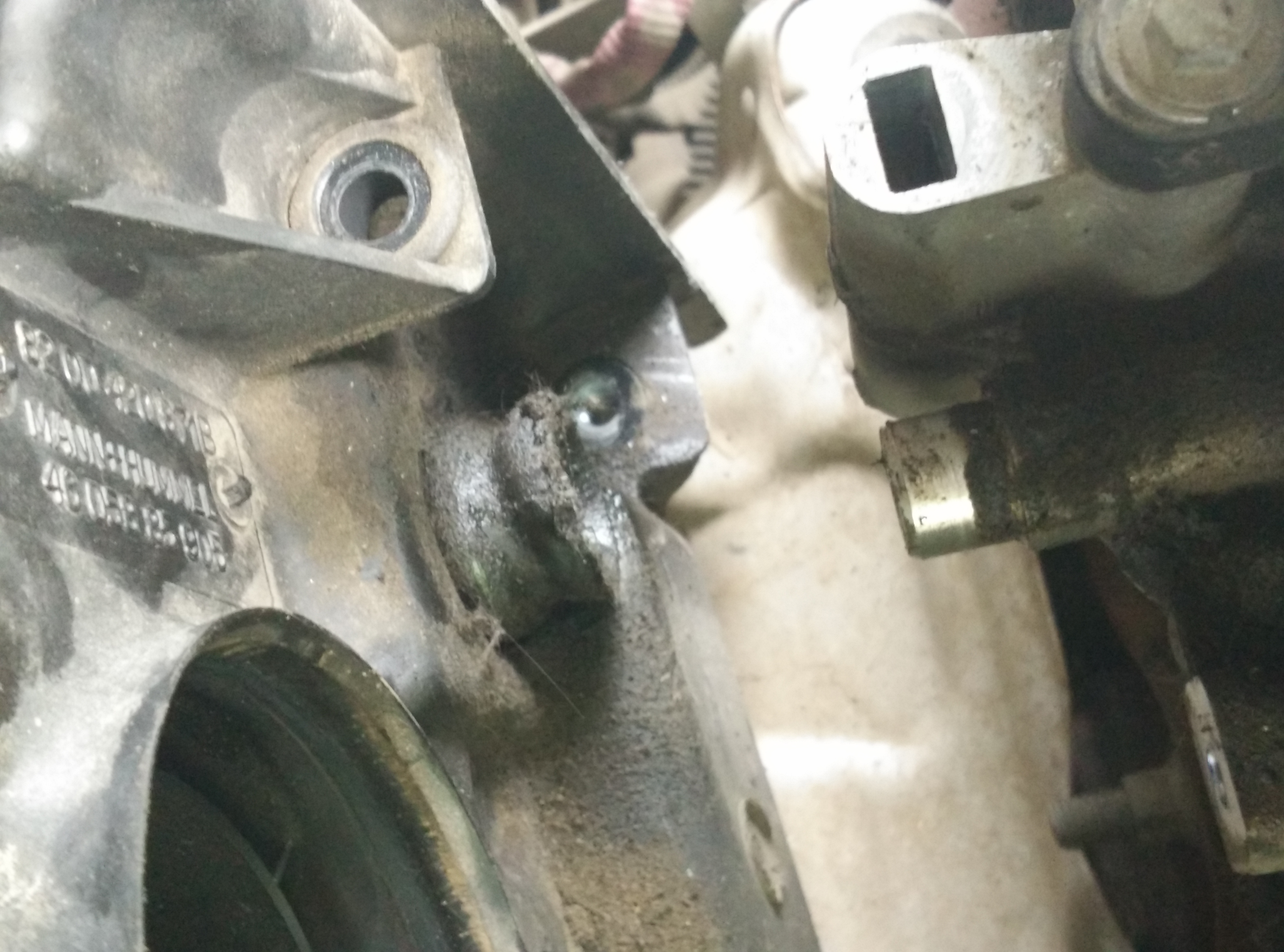

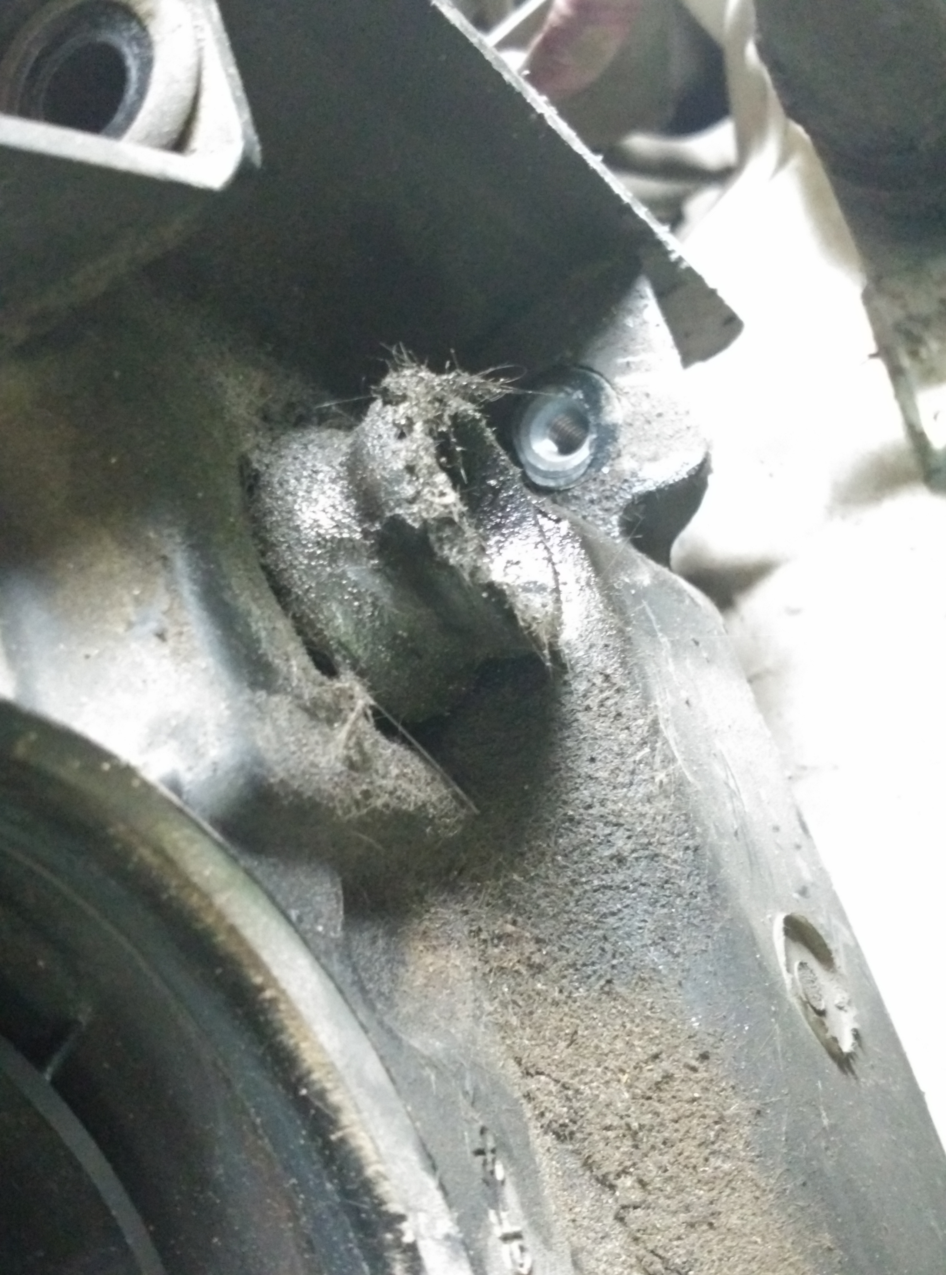

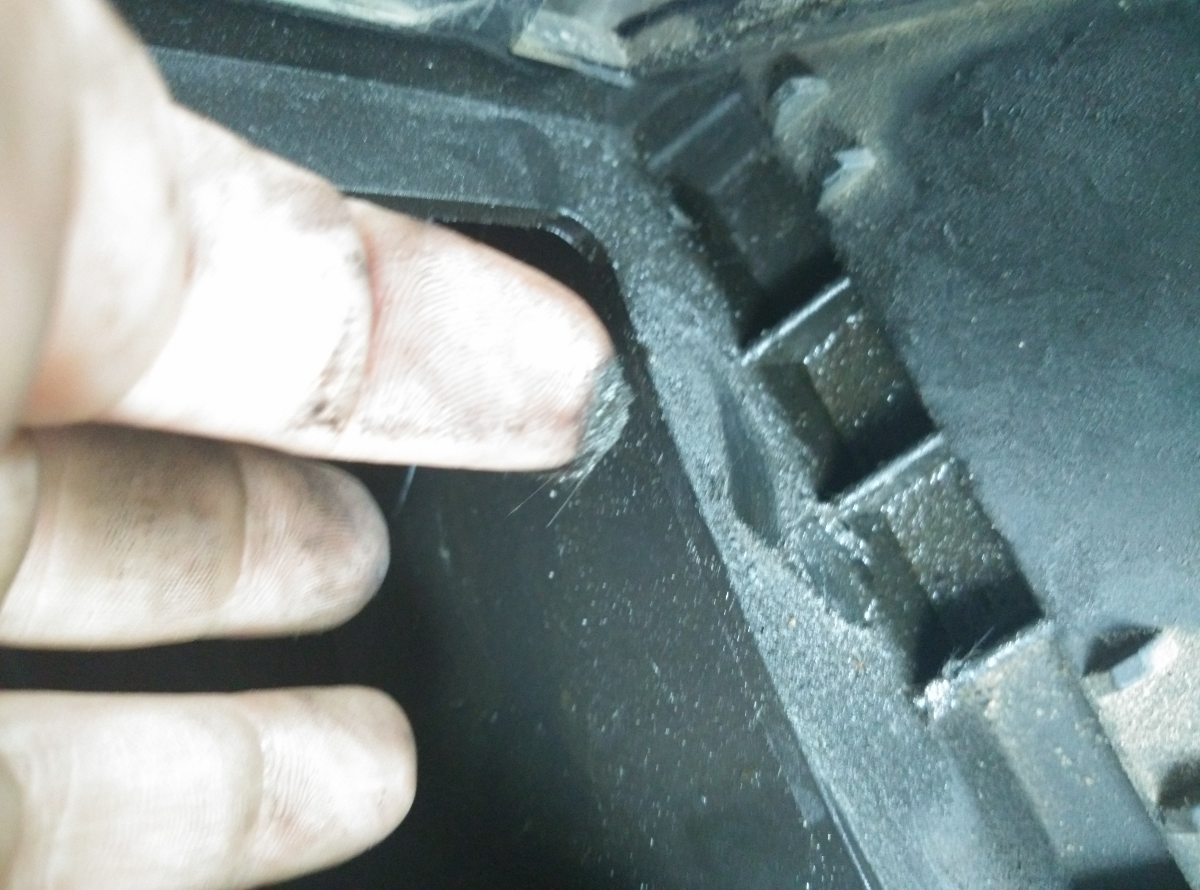

Чистил дроссель, менял резинки и тоже обнаружил масло. 50000 км прошел на бензине, 24000 на газе.

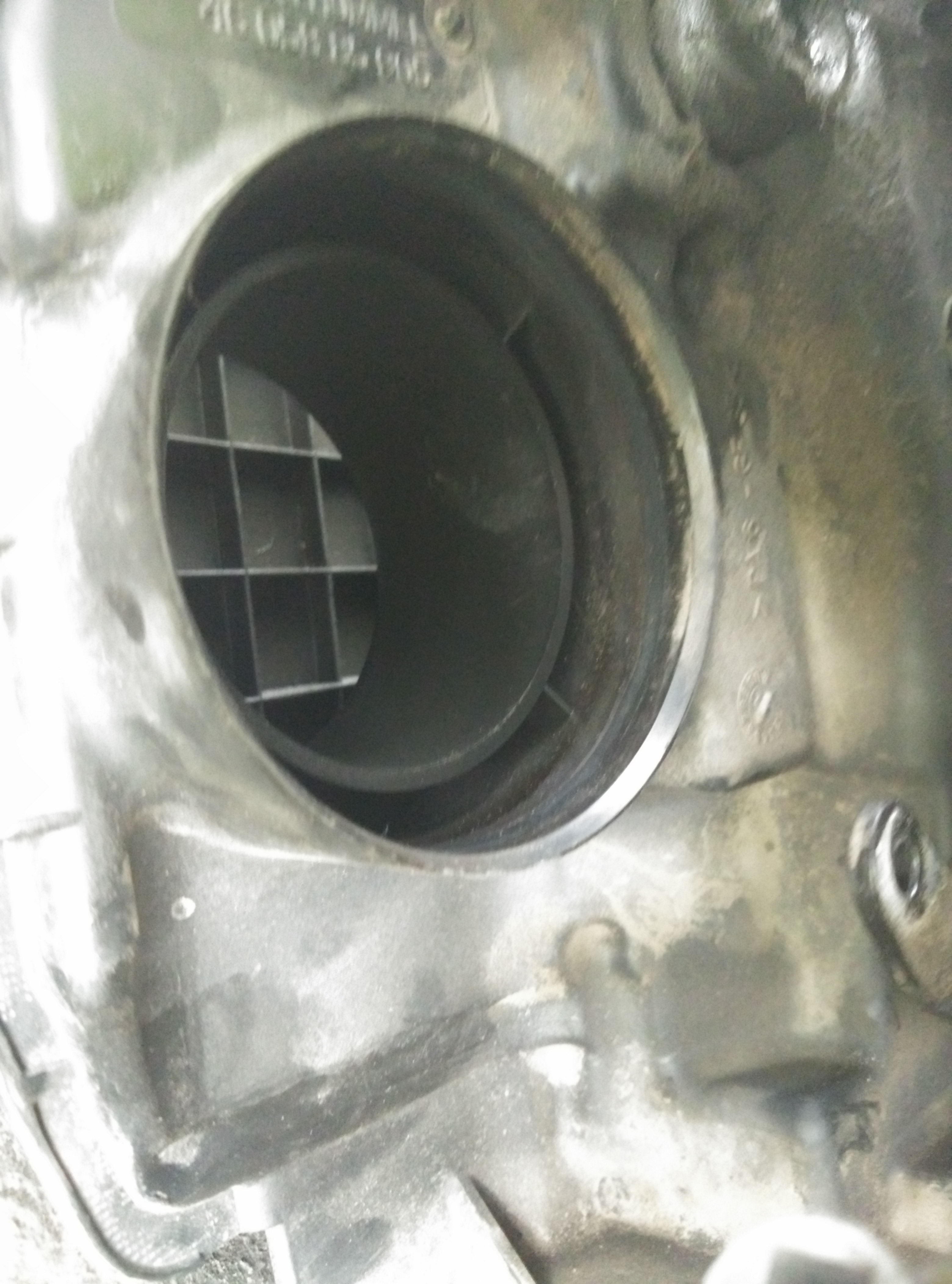

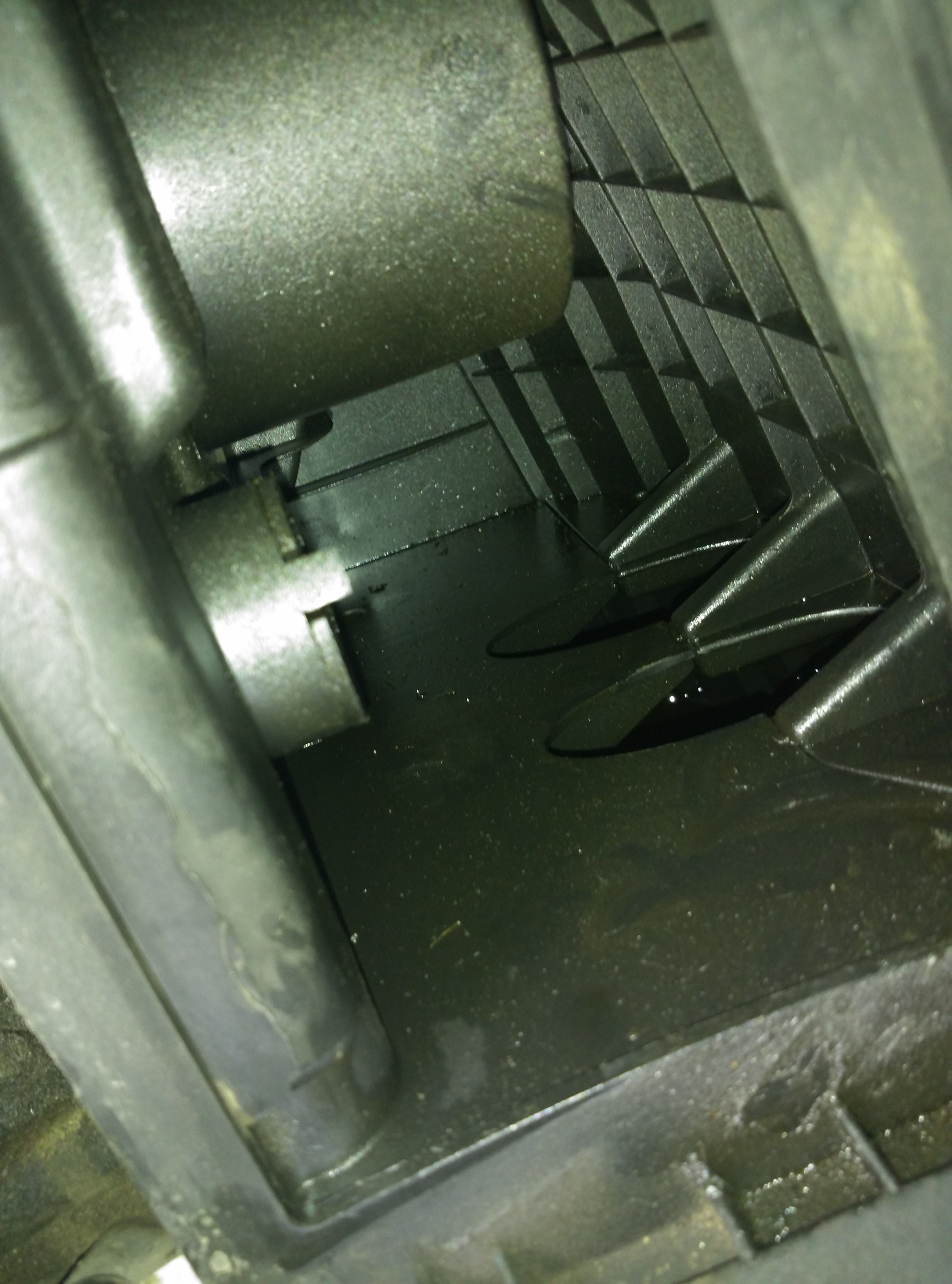

Еще

У меня тоже самое, полазил по разным форумам, в общем пишут что у многих так если не у всех, и не забивать себе голову, двигатель древний типа не надо сильно крутить, хотя больше 4т не кручу.

Я и больше 3600 не кручу, езжу на газе.

Какой уровень масла, обычно? Как часто приходится ездить по пересеченной местности?
