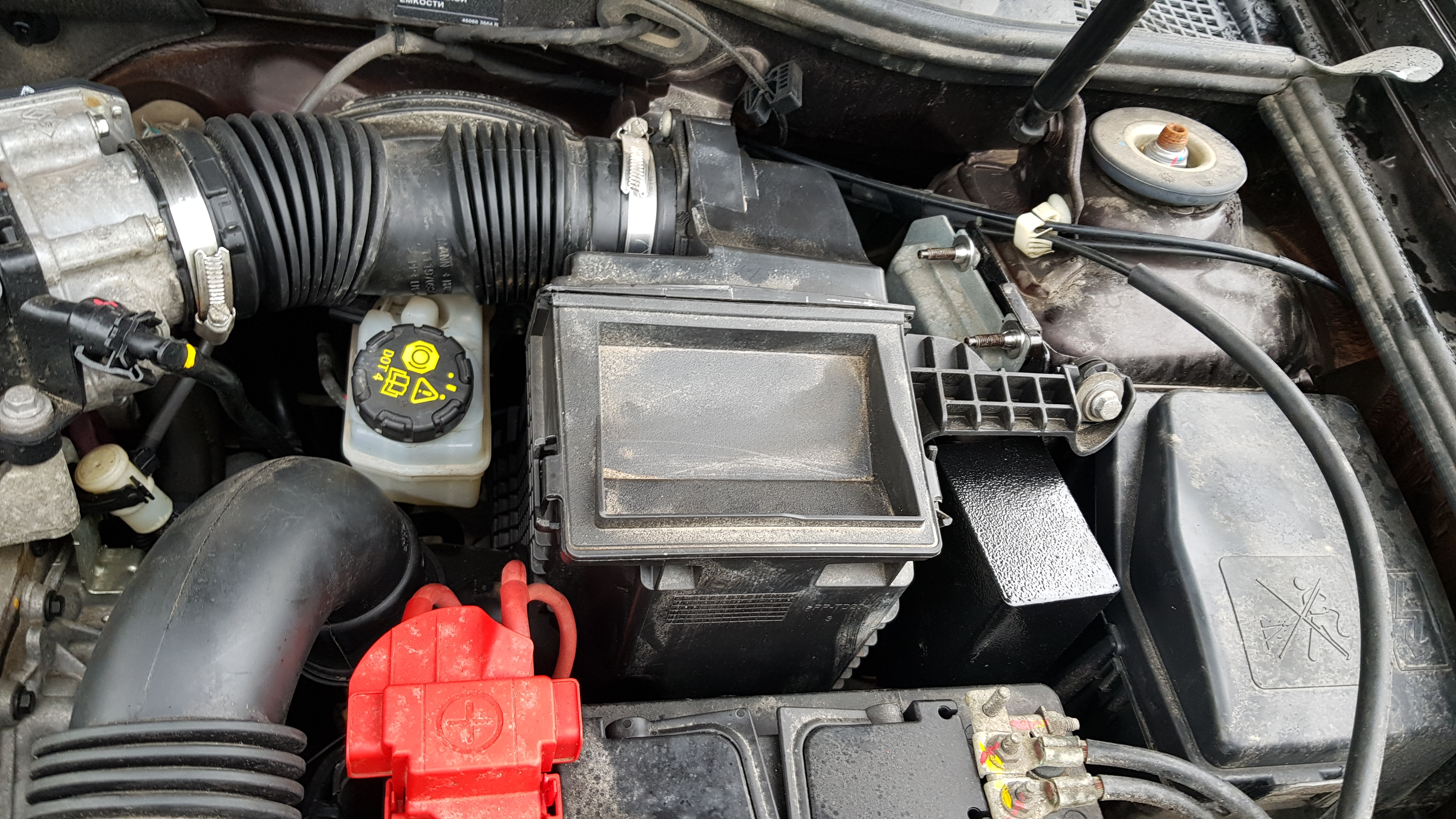

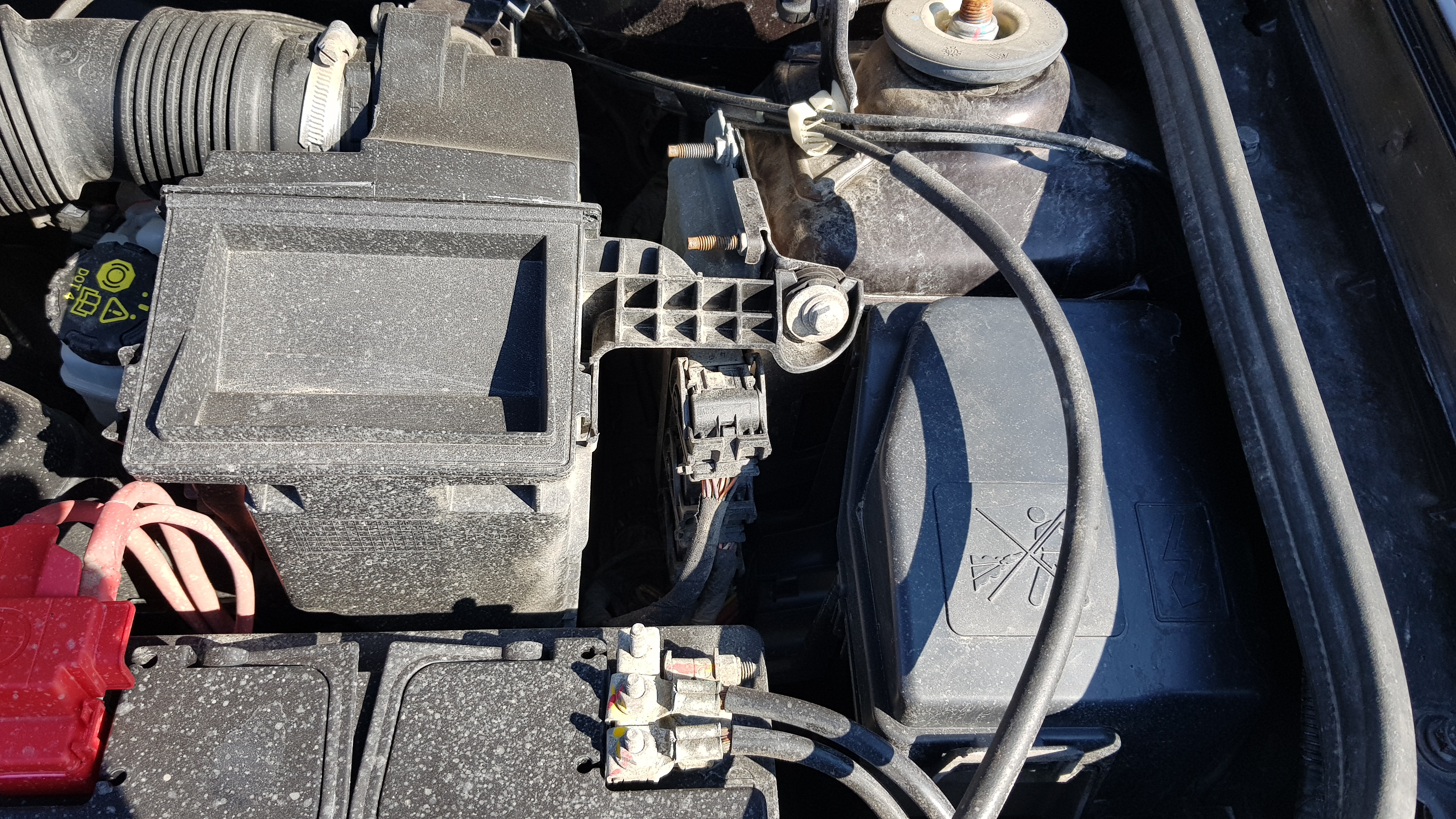

Zastava Zastava
Размеры не снимал, но сегодня наконец установил, с месяц как купил на авито за 3тр. Никаких сложностей не испытал, гайки срывные.
Вот два фото до и после.
ID:	77621   Нажмите на изображение для увеличения

Насколько я понял, в защите нуждается не сам ЭБУ, а его разъем. При закрытой крышке достаточно его закрепить стальным тросиком к корпусной детали.

Только разъем в защите и нуждается. Сам ЭБУ никому не нужен.
Через диагностический разъем угонщик может, при помощи так называемой заводилки, прописать свой ключ или вообще отключить штатный иммобилайзер.
Либо подменить ЭБУ на свой заранее подготовленный через раэъемы уже самого ЭБУ, которые и закрываются сейфом.
ЭБУ тоже пригодиться его можно прописать под себя и использовать для угона других авто, см. видео выше по теме.
Вроде все разжевал...
