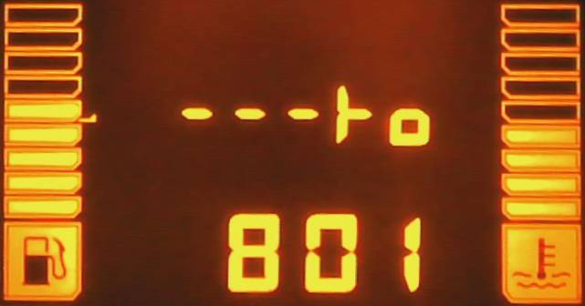

Сброс глюка показаний датчика топлива.
Входим в сервисный режим .
нажимая кнопку на щитке до ходим до вот таких показаний.
нажимая кнопку на щитке и удерживаем её в нажатом состоянии секунд 7-8, до выхода БК из сервисного режима.
выключаем зажигания.

Сброс глюка показаний топливомера.
Входим в сервисный режим (см. пост 1)
Название: Лечение глюка показометра топлива.jpg
фсё.

Сообщение от zhiv Посмотреть сообщение
Вложение 678
фсё.
у меня такая ошибка постоянно вылазит. заправляюсь с заглушенным двигателем. сбрасываю ошибку в диагностическом режиме, при следующей заводке авто, она снова есть.

Opora, а кто его знает? Я в машинах не шибко разбираюсь.
Вобщем, сегодня проверил ентот тестовый режим, рискнул)))) Изображение как на картинке вверху я не видел(((( Видел тока 50 л. Вот. Если енто реальное показание, то в бак лезет больше 50ти. Заправка была вчера и после нее еще около 30ти км. И еще, кнопку отпускать как стрелки начнут дергаться?
