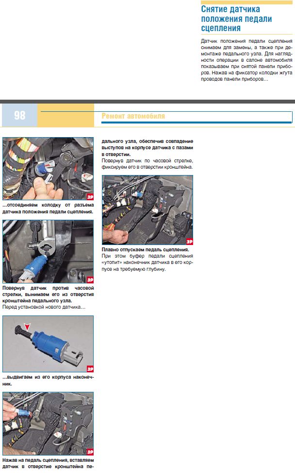

Старый 13.02.2015, 10:40   #3
И у нас стоит концевик на сцеплении, дает команду ЭБУ, что педаль нажата.

Старый 13.02.2015, 10:52   #5
devils
Регистрация: 15.12.2013
Адрес: Там где +40*С в тени и -40*С на солнышке
Авто: 2л, 4х4 и 6 ступеней
Сообщений: 201
devils
Сообщение от константин-64 Посмотреть сообщение
А заводить дастер тоже нужно обезательно выжить сцепление или нет ?
Не обязательно.
---------- Сообщение добавлено в 15:51 ---------- Предыдущее сообщение размещено в 15:50 ----------
При сработке даткичка ЭБУ двигателя ограничивает максимальные обороты на уровне 3000.
---------- Сообщение добавлено в 15:52 ---------- Предыдущее сообщение размещено в 15:51 ----------
Своеобразная защита сцепления от дурака.
Название: Датчик сцепления.jpg
