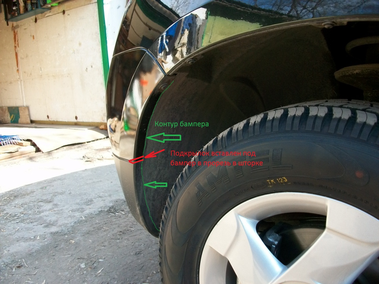

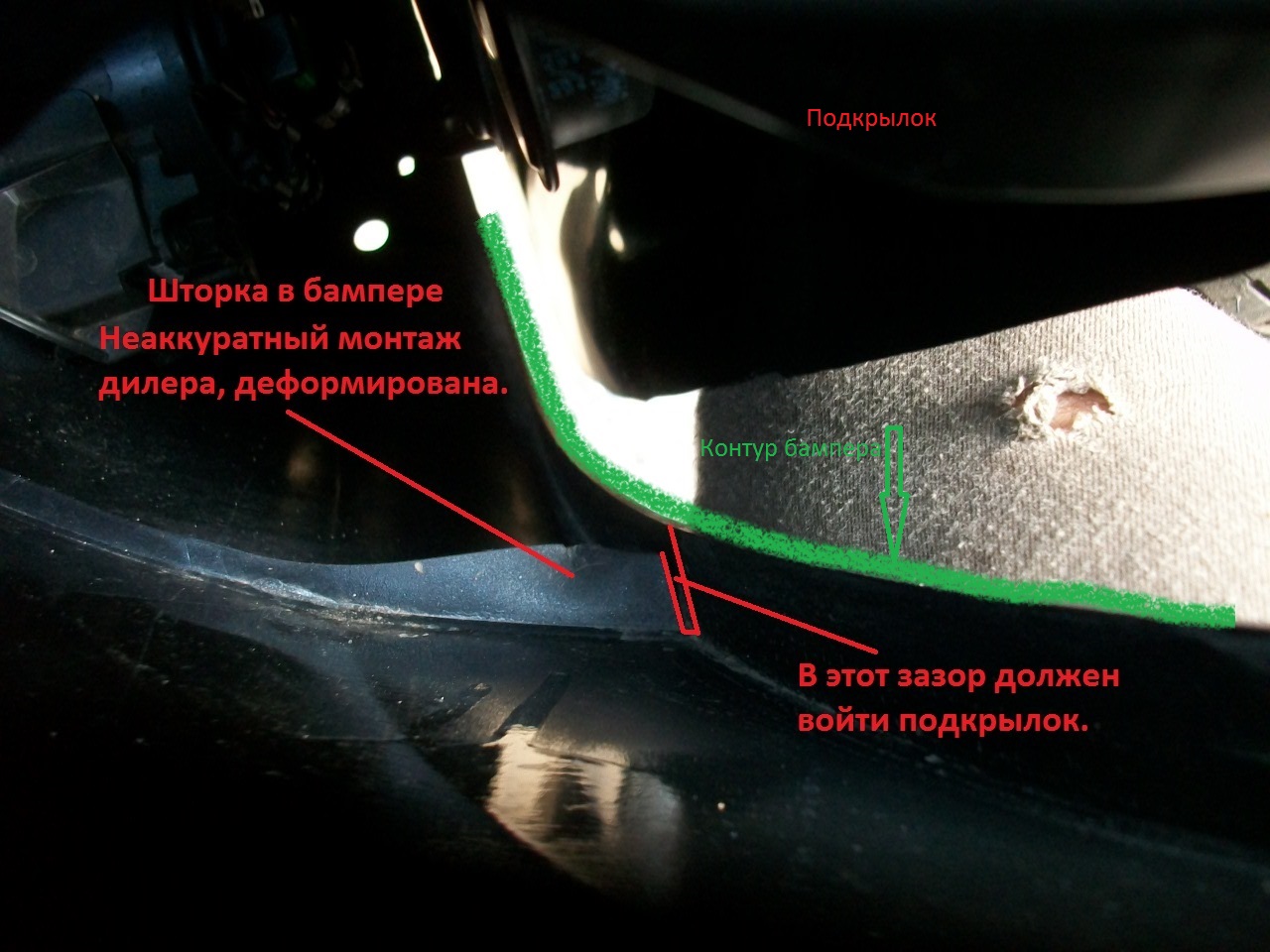

Изображено вот это место изнутри. Внутри бампера есть шторка с прорезью к внешней стороне. В эту прорезь должен быть вставлен подкрылок.
Название: Стык в бампере.jpg

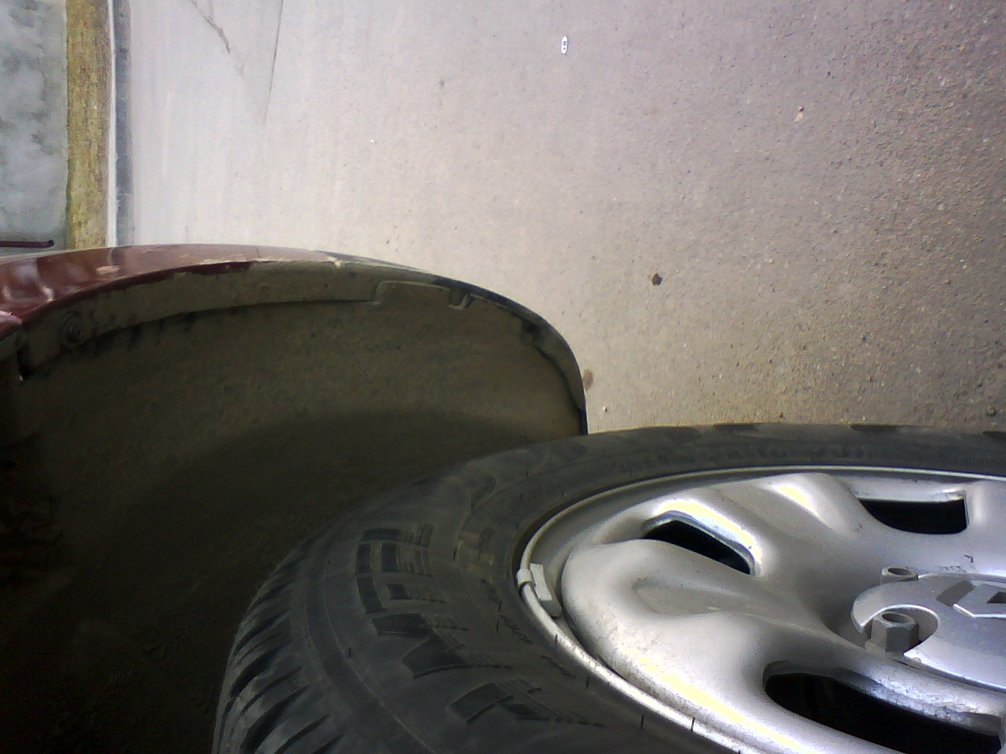

вот выкладываю
