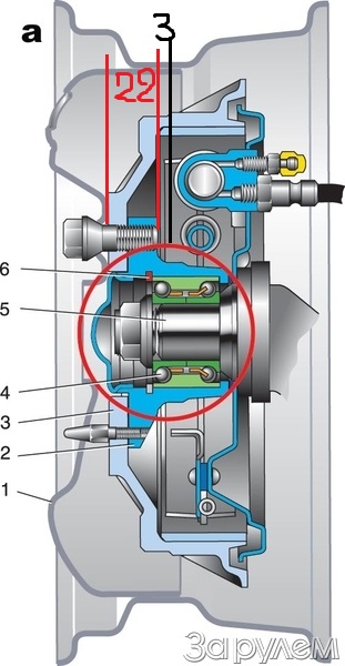

Адрес: Раменское
Сообщений: 475
Альберт Альберт Альберт
Расскажу ещё раз чтоб не было непоняток с картинкой. Длина резьбы в барабане 22мм красные линии и чёрная линия это лишние 3мм вот они и цепляли за пружину в барабане.Теперь моё мнение болт должен быть штатного размера.

Я этот вопрос до конца не решил...
Сначала несколько обкатаю "Амтел", а потом переставлю его на литьё с балансировкой. Болты буду использовать от стиляг... Использую при затяжке динамометрический ключ, коническую часть болта смазываю графиткой.
Надо смотреть по "вылету" болта из диска. Диски то разные бывают. Если длина "вылета" не превышает 23мм то такие болты подойдут. Но не должно быть и меньше 20мм.

ХОЧУ, Володь, пришел ответ от К&К:
Здравствуйте! Длина резьбовой части болота для крепления диска КС632
должна быть в пределах 26-27.5 мм.

Длина резьбовой части болота для крепления диска КС632 должна быть в пределах 26-27.5 мм.
Ну, вот как раз и получается, если на колёсный диск приходится 5мм длины резьбы болта, то на барабан и ступицу останется как раз:
26-5= 21мм
или 27,5-5 = 22,5мм, что вполне согласуется с приведёнными мной размерами (не менее 20мм и не более 23мм)

ХОЧУ, Володь, смотри какая ситуация:
Передо мною диск К&К (мод. КС632) вставляем болт от Стиляг на выходе 19мм.
Вставляем болт с длинной резьбы 28мм. на выходе получаем 24,5мм.
ВЫВОД: Болты от стиляг коротковаты, а болты 28мм. длинные, значит болт должен быть с ДЛИННОЙ РЕЗЬБОВОЙ ЧАСТИ 26-27.5 мм!!!!!!
