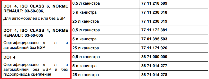

Прошло три года с покупки лЮксвина, а значит, пора бы заменить и тормозуху, тем более, она же работает и в сцеплении. Что сложного в покупке тормозухи? Бери DOT4 и весь вопрос только в производителе.
Да, я так же думал ровно до того момента, пока не открыл сервисную книжку:
И взгляд зацепился за … все верно, за слова ISO class 6, потом за сноску — если без ESP, допускается использование класса 4.
Я понял, что что-то упускаю — какой класс?! Чего класс?!
Инет в помощь, и становится чуть понятнее — речь идет о ISO-4925 и его классах. Если кратко — там описаны требования к подобным жидкостям, и основное отличие 6 класса от 4-го — свойства жидкости в морозы. Плюс еще десяток свойств, но вязкость в морозы отличается в разы!
Почему это так важно?
Вспомним, что такое блок ABS, и что он делает.
"Просто ABS" — антиблокировочная система, задача — вовремя растормаживать колеса. Т.е. отпускать давление на тормозные поршни.
Чуть более "продвинутые" системы — есть всевозможные "помощники", такие как EBD (система распределения тормозных усилий), Brake Assist (она же AFU у рено — усилитель тормозных усилий), и прочие помощники спусков и подъемов. Когда система периодически сама усиливает торможение.
Ну и ESP — противозаносная система, которая сама решает, когда надо тормозить конкретное колесо, а когда наоборот, отпускать его.
И вот что получается — если ABS нет, или оно простое как валенок (без помощников), то густота/вязкость жидкости ни на что не влияет — нажатие на педаль тормоза ногой, да еще после работы усилителя продавит любую жидкость, даже лом вгонит в асфальт, если очень надо
А вот когда у ABS появляются фишечки-помощнички, которые должны сами додавливать поршни, то в этом случае вязкость становится критичным местом в системе. Ведь если система рассчитана на вязкость тормозухи в 750 мм2/секунду (class 6), то залив жидкость с вязкостью 1500-1800 мм2/секунду (class 3-4) есть шанс получить проблемы, т.к. мощности ABS просто не хватит продавить вовремя эту жижу.
И слова Рено о том, что можно лить class 4 кажутся слегка стремными, т.к. AFU входит в ABS на дастере.

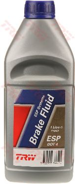

Тормозная жидкость DOT4+ для авто с ESP
TRW PFB440 цена 490 руб. за 1 литр/
Хотя оригинал 7711575504 - 284 руб за 0,5 л , то сообщение выше, примерно за эти деньги и выходит...Экономия с TRW "копеечная" ( 2*0,5 = 568 руб )
* У меня ESP нет, я лью обыкновенную TRW PFB401

Вот, скрин- из тех/руководство Дастер.

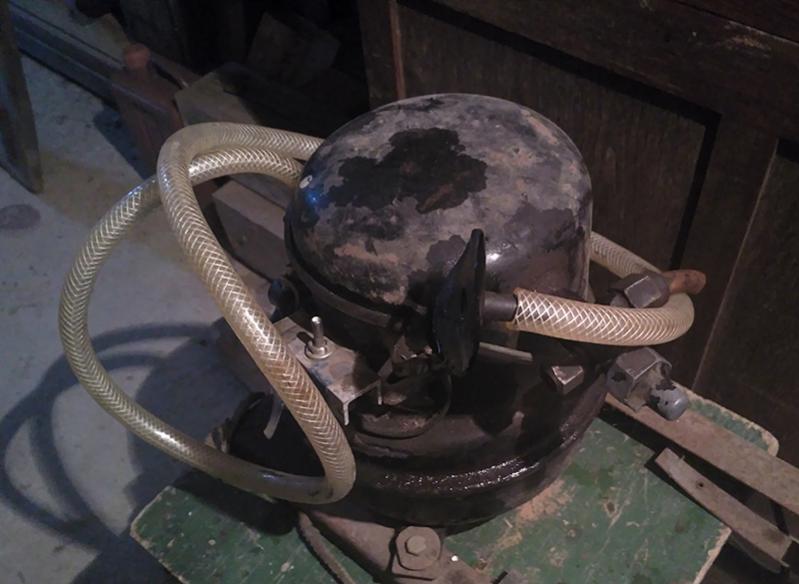

Заменил тормозную жидкость. Для замены купил DOT 4 TRW PFB 450 за 170 р за 0,5 л
Написано, что сделано в Британии, даже не верится
Хотя книжечка на задней стенке присутствуют
Жидкость менял методом долива, что делаю в одиночку уже не один десяток лет на своих машинах. Вначале грушей отобрал жидкость из бачка, потом откуручивал колесные штуцеры и сливал жидкость в бутылочку от детского питания до появления чистой. Бутылочка удобна наличием рисок, точно видно, сколько слил
Для штуцеров нужны накидные ключи, на 8-сзади и а 9-впереди
Забавно, на одной машине разные штуцеры поставили
Сливал в последовательности зад право, перед лево, зад лево, перед право.
Через заднее правое колесо слил 350 мл, пер. левое-250 мл, заднее левое-250 мл и 150 через переднее правое. Литра хватило, хотя купил три бутылки по 0,5 л.
Для убыстрения процесса жидкость поддавливал старым компрессором от холодильника, которым по осени из труб на даче воду выгоняю
В шланг вставил обрезанный сосок от камеры, который прижимал к головине бачка
Да, делал все без ямы и подъемника, для удобства снимал задние колеса, к передним штуцерам удобно добраться и из под машины.
