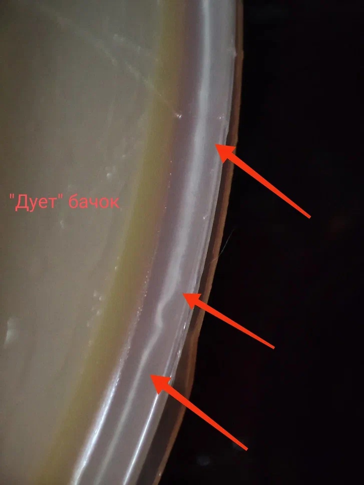

Так же недавно обнаружил, что расширительный бачок начал растягиваться по шву от давления. Ну и еще недавно начал подтекать тройник нижних патрубков "радиатор-бачок-блок".

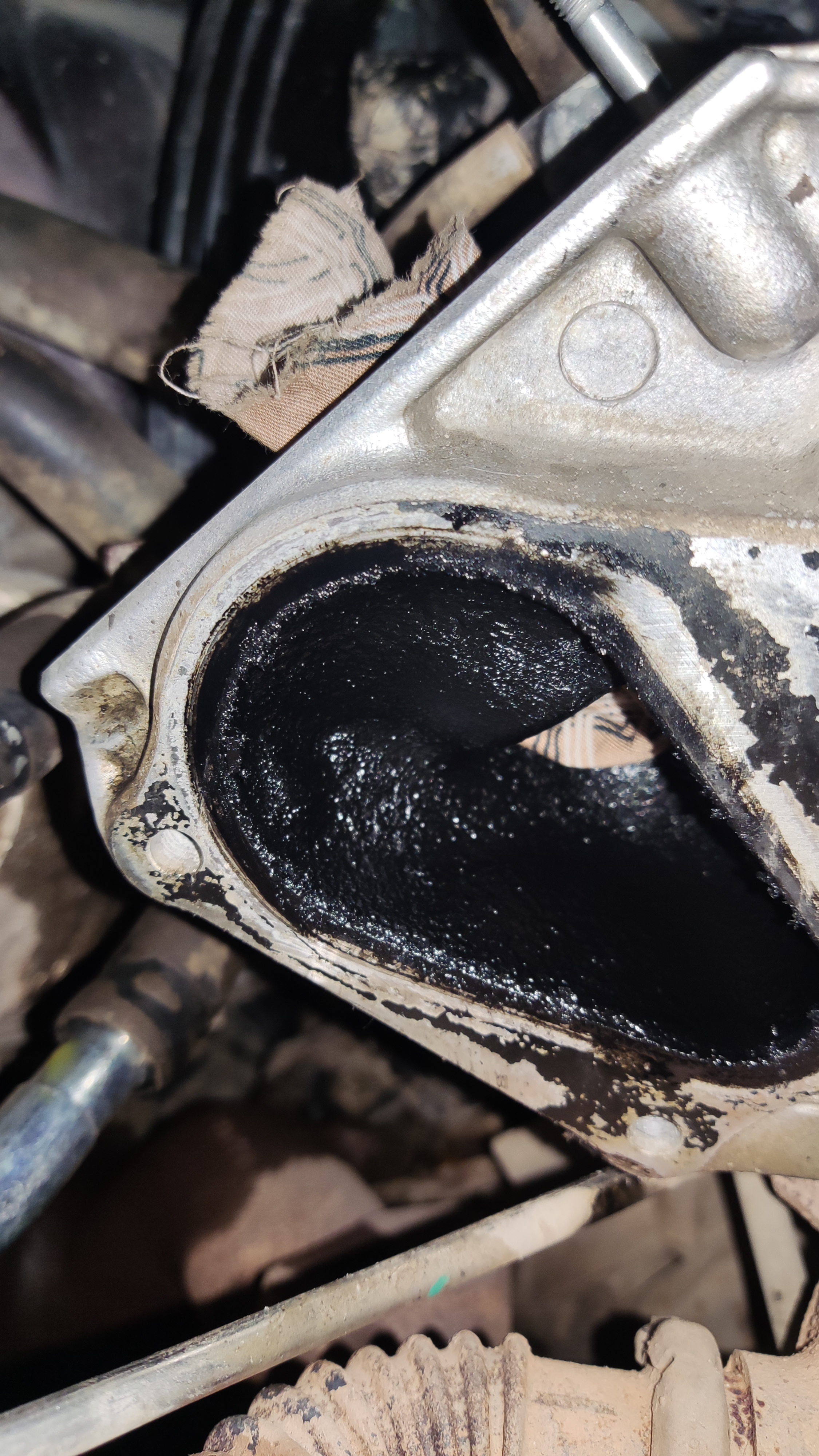

ID:	94590   Нажмите на изображение для увеличения
