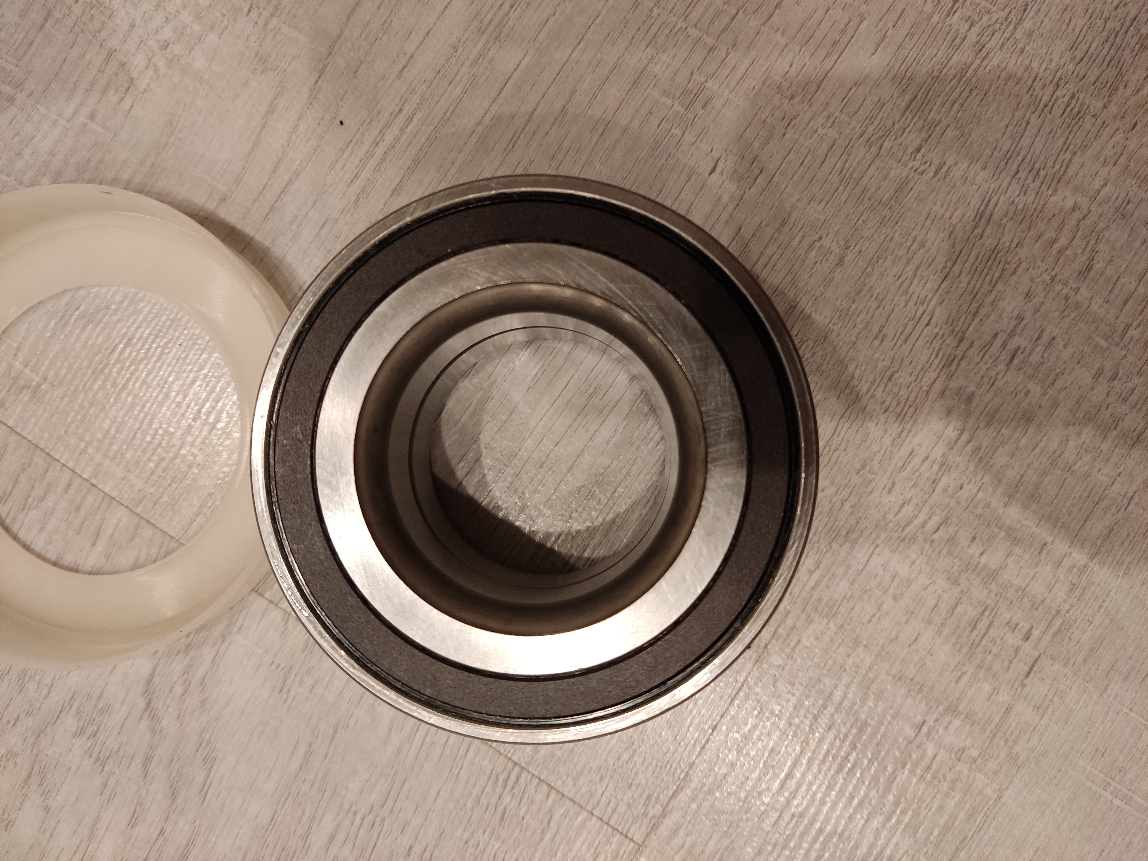

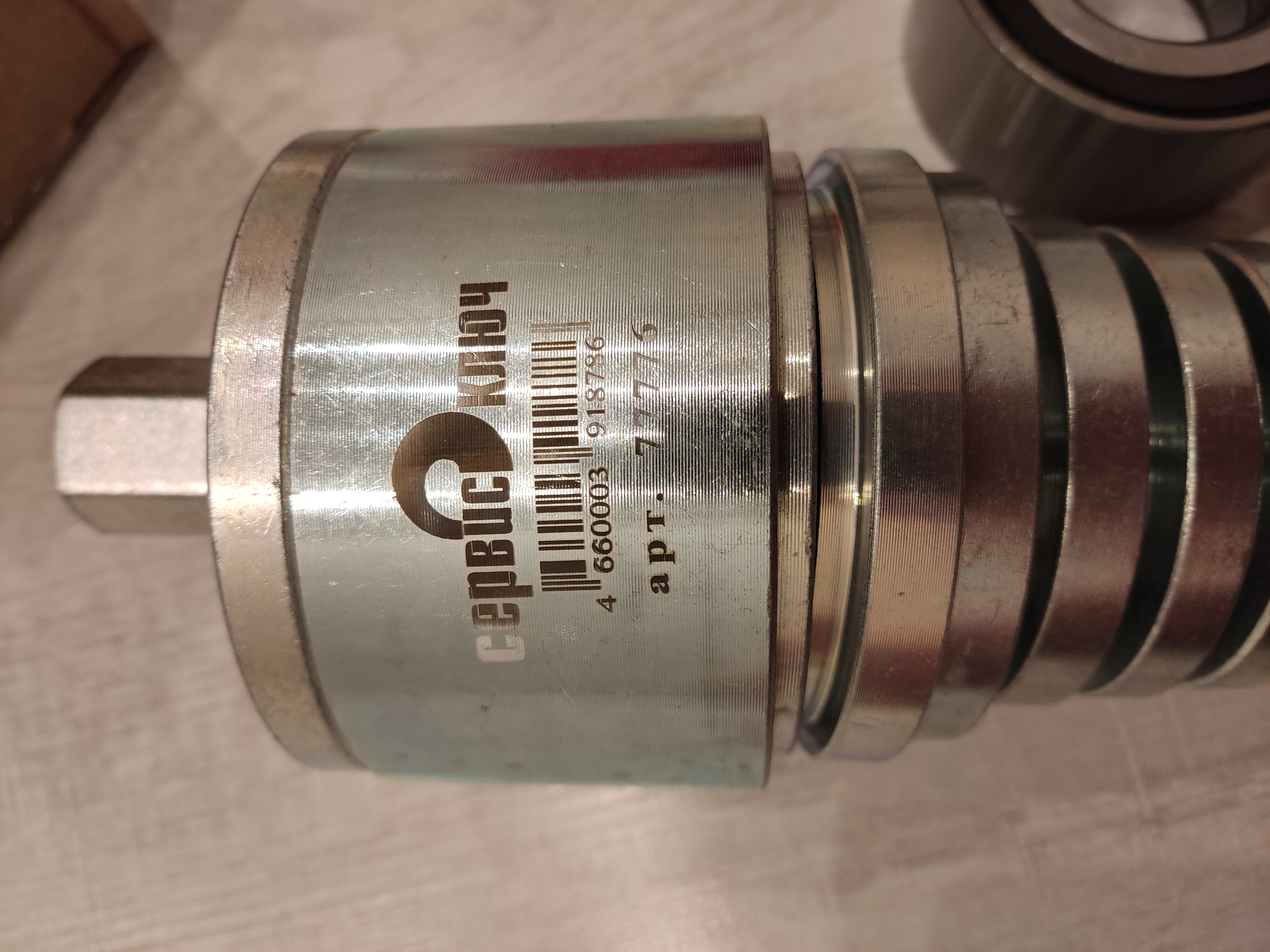

Здравствуйте. Планирую самостоятельно поменять ступичные подшипники. Наткнулся в интернете на универсальный съёмник СЕРВИС КЛЮЧ 77776. Подойдёт ли он для снятия и запрессовки ступичных подшипников на Дастере?
Единственно только непонятно - нашёл в интернете несколько таких съёмников под одинаковым артикулом 77776, но фото разные и как понял разные диаметры..... 1. Диаметры шайб: 52,58,62,67,69,71,82 мм 2. Диаметр шайб: 82 мм, 72 мм, 70 мм, 67 мм, 63 мм, 61 мм, 53 мм, 36 мм. Может кто в курсе почему так? |

В общем дозвонился производителю на 3й день, поинтересовался, но тот тупо ничего не знает о своём инструменте....какая-то шарашкина контора. Видимо просто из поднебесной берут уже готовый инструмент и свои символы наклеивают.
В общем заказал второй вариант. Доставят 2 декабря. Попробую самостоятельно поменять, не знаю получится ли)) Отпишусь. ---------- Сообщение добавлено в 23:08 ---------- Предыдущее сообщение размещено в 23:03 ---------- Подшипник ступичный взял Marshall M8136682 |

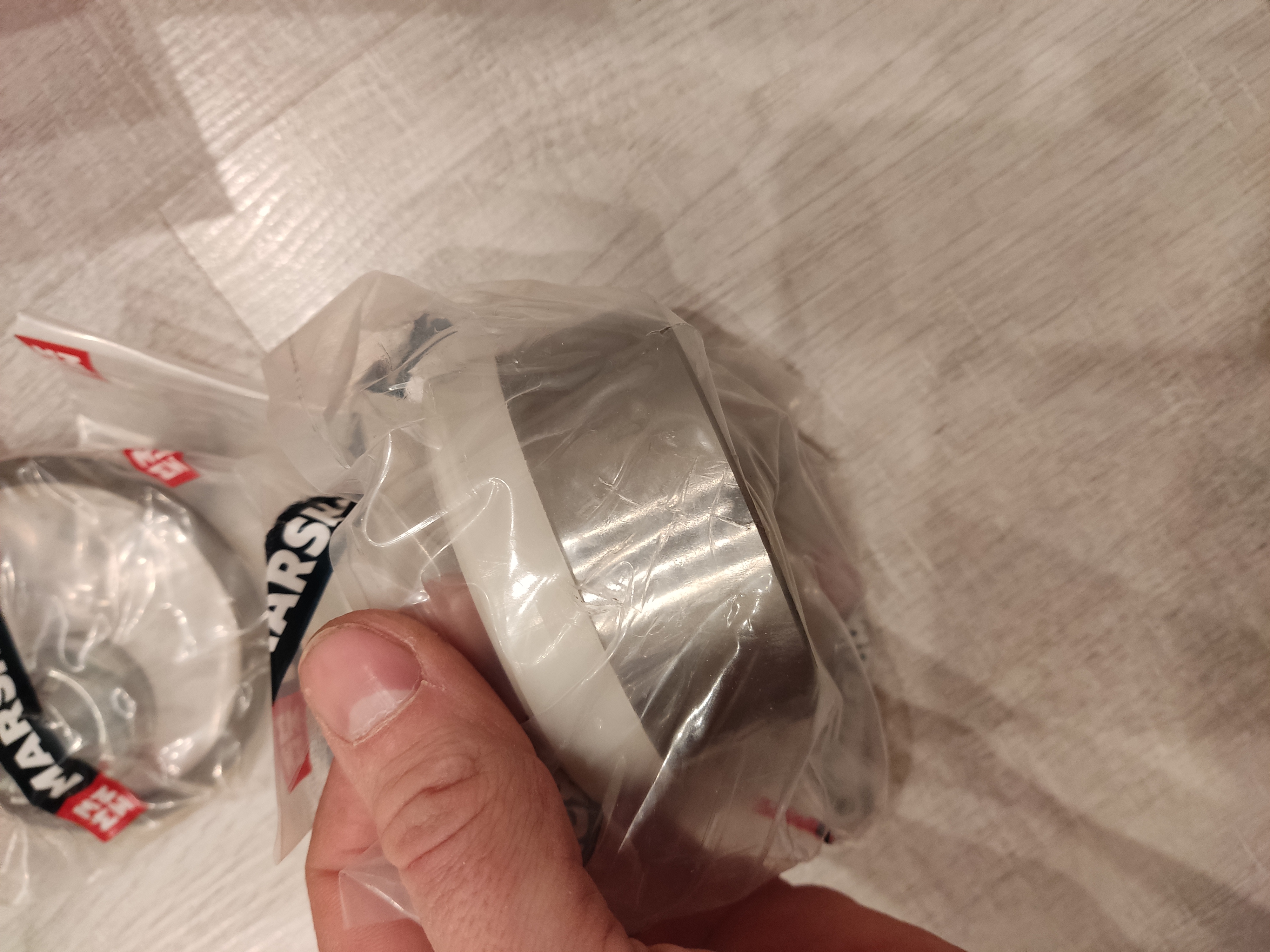

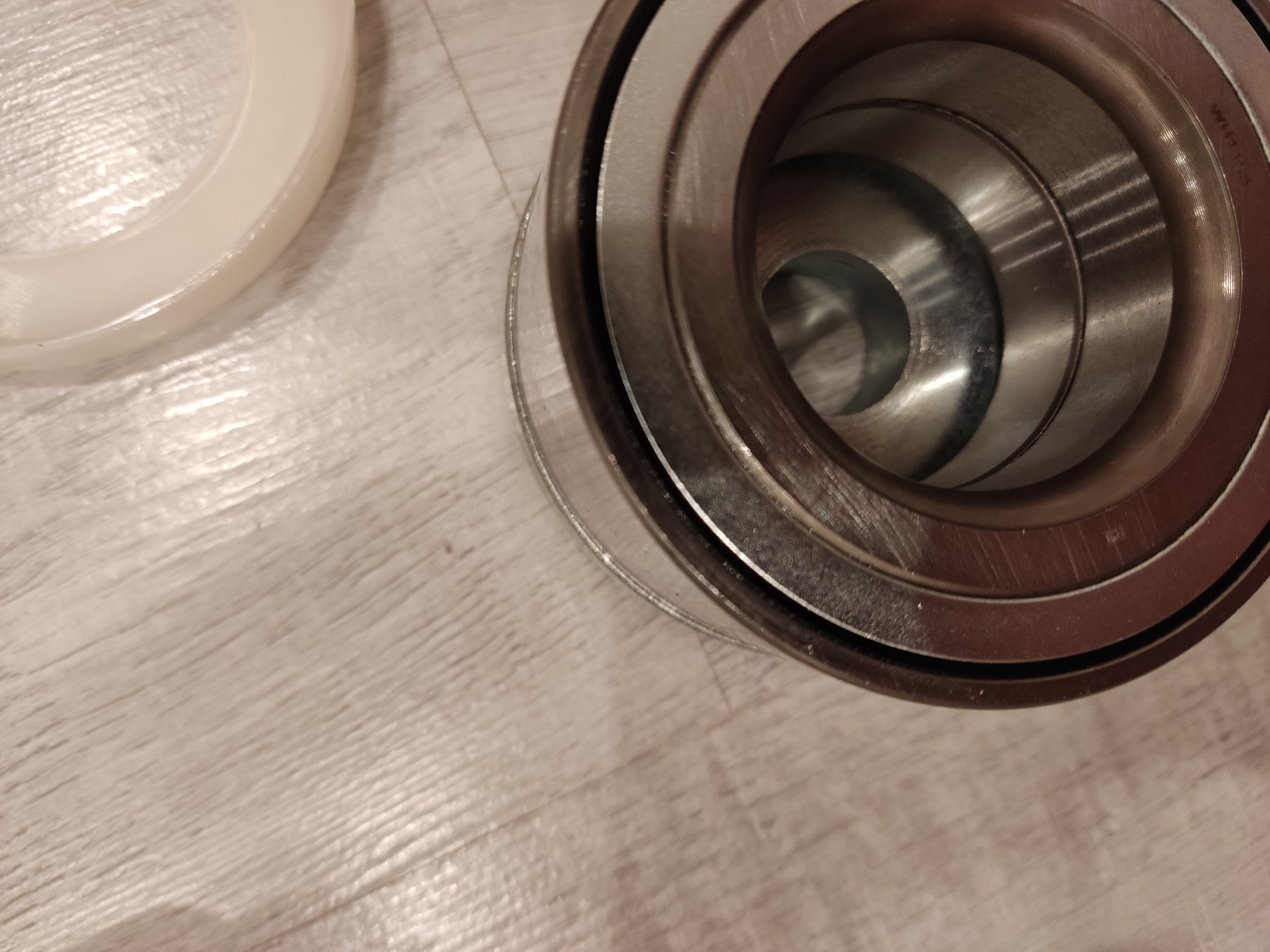

Пришли мне сегодня подшипник и съёмник. Съёмник под внешнее кольцо не подошёл к сожалению. Ближайшие размеры под наружное кольцо либо бОльшего диаметра, либо меньшего чем кольцо.(((

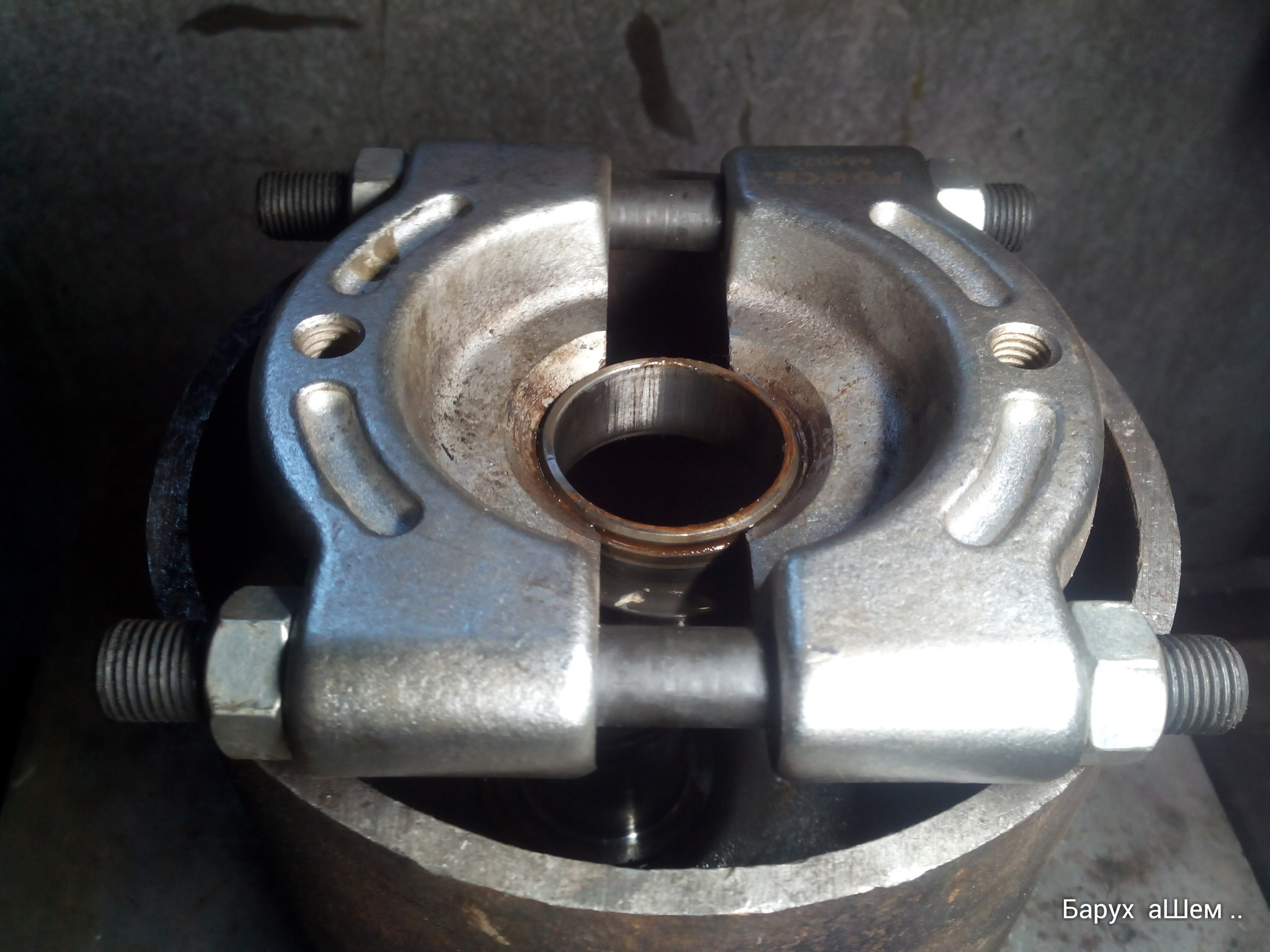

а сепараторный съёмник что не в почете . Болгаркой только варвары пользуются и зубилом с молотком . Хотя если чужая машина можно и болгаркой не жалко ну подумаешь после ступицу под замену .

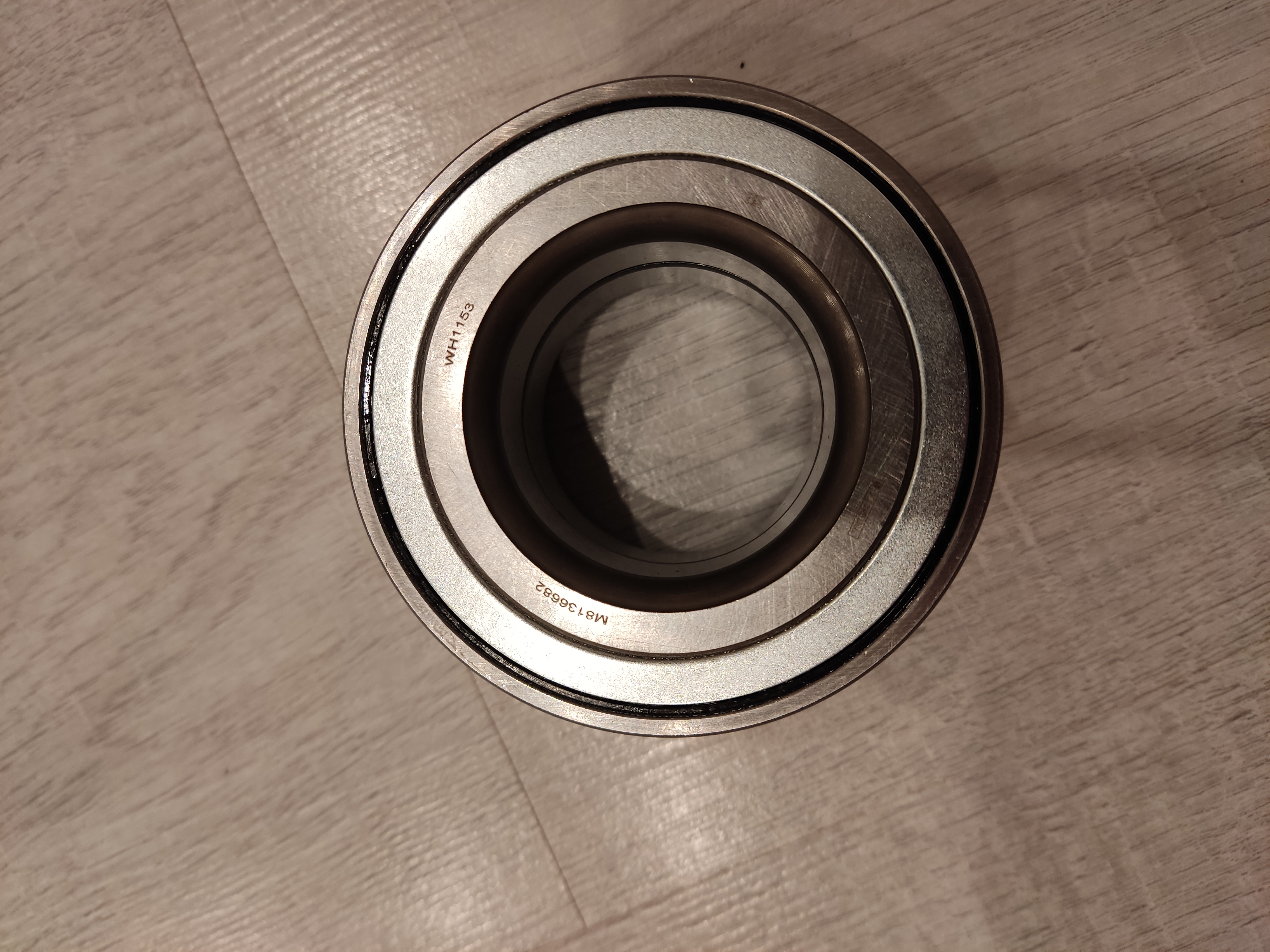

---------- Сообщение добавлено в 14:02 ---------- Предыдущее сообщение размещено в 14:00 ---------- В общем меняли мне сегодня подшипник в сервисе. При запрессовке шло крайне туго, в итоге треснуло внутреннее кольцо. Поставили другой подшипник, зашёл без проблем. Т.ч. не знаю то ли подшипник подделка, т.е. не выдержан внутренний диаметр, то ли мастера накосячили что-то рпи запрессовке, но скорее всего подшипник Г. ПС Представляю с какими бы матами перематами я его самостоятельно запрессовывал бы приспособой)))) Последний раз редактировалось mas123; 07.12.2023 в 13:05. |

Простая это при наличии нужного инструмента . А тут болгаркой срезали остались отметины на ступице ( порезы ) после еще и зубилом приложились . Повредили ступицу и для вас это не существенно ? и еще вы оплатили труд мастерового
