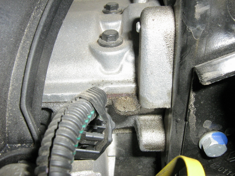

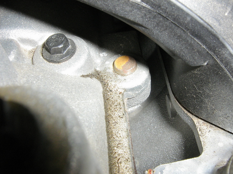

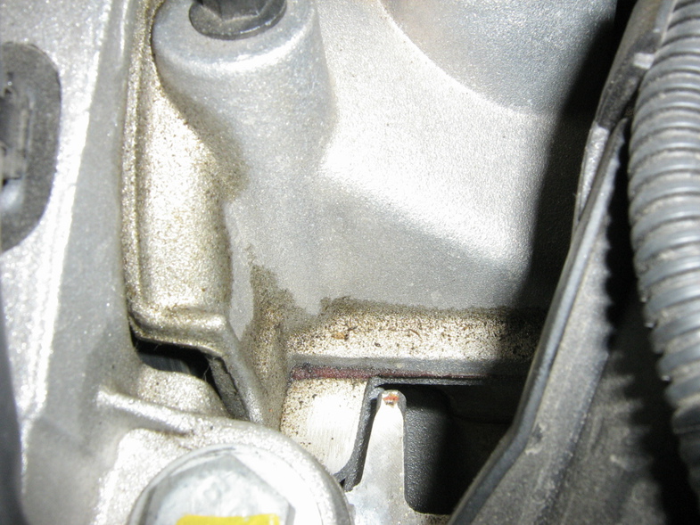

Очень давно, примерно ГОД назад я заметил, что подтекает клапанная крышка
Не то что подтекает, дословно, а просто потеет. Появились следы масло на ней.
Прокладки на стыке крышки и головки блока нет. Там заводской герметик.
Обратился к дилеру в АВАНТАЙМ ИТ на Волгоградке...
Сказали явной течи нет - значит НОРМАЛЬНО...типа допускается незначительное проступление масла...Будет течь-отремонтируем!! На том и расстались
Протянул пару болтов
Сегодня осматривал снова, но уже с особым цинизмом... Масло проступило и с другой стороны мотора. Причем обильно, жирновато...Очистителем аэрозольным промыл всю крышку , и протянул все болты, до которых дотянулся ключ.
Ждем лета. Если и так далее пойдет, то всеравно не поеду к дилеру.

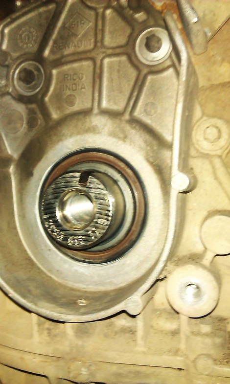

Давно для Дастеров моторы во Франции собирают ???
Мамонты уже вымерли, а Вы им вторую Родину присваиваете.
Вот фото мотора 2,0 , разобранного.
Надпись RICO INDIA гласит об Испанских корнях. И таких моторов я повидал множество

У многих дастов такая болезнь, официалы исправляют, когда в масле половина двигателя. Когда покупал разширители, общался с дастероводом с такойже проблемой.

Это проблема не только Дастеров, чтоб все успокоились.
Это проблема моторов Р Е Н О ....
Старый 29.03.2013, 22:56   #8
Сообщений: 9,922
Я пока подожду. Гарантия всё же..
Если что к дилерам наверно, но буду присутствовать...
Если по другому - сами у себя все в Логан-Гараже сделаем. Опыт есть

Да они и так знают, что надо делать герметизацию клапананной крышки с ее полной снятием. Только в рамках гарантии они это делать не будут, потому-что РЕГЛАМЕНТОМ РЕНО предусмотренно "запотевание"...
Если нет живого масла, капель масла-считается ( почему-то ) нормально, а по сути этого не должно быть.
Мотор должен быть сухой как лист.
Не факт, это всего лишь дает повод для фантазий о месте происхождения этой конкретной железяки на которой обнаружена надпись, а то ведь по той же логике например надпись Siemens на ЭБУ двигателя "гласит о Немецки корнях"

Сообщение от konstantin2012 Посмотреть сообщение
Дастер пробежал 3000 км. Вчера, насколько это было возможно, облазил весь двигатель на предмет следов масла. Ничего не нашел - чистый!.
А у мене течет (правда еще не выяснил откуда, то ли сальник коленвала то ли картер):
