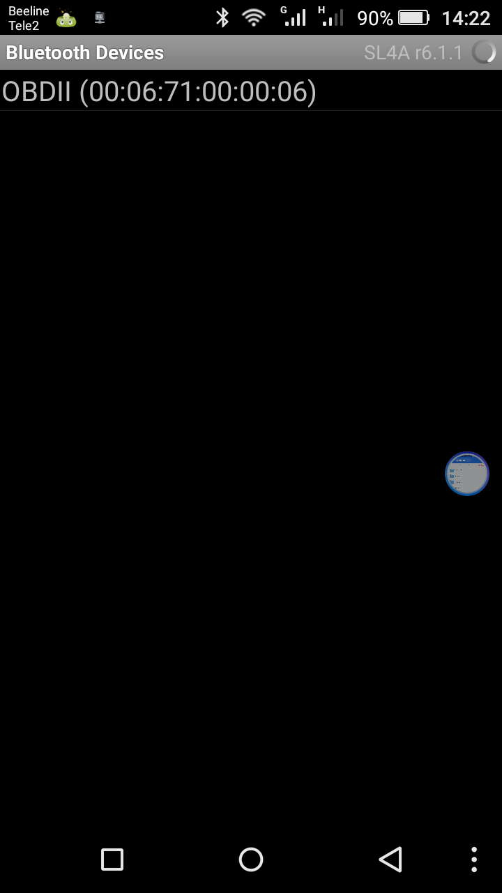

  3. Включаем Bluetooth на телефоне и подключаемся к адаптеру. При необходимости вводим PIN-код типа 1234 или 000.

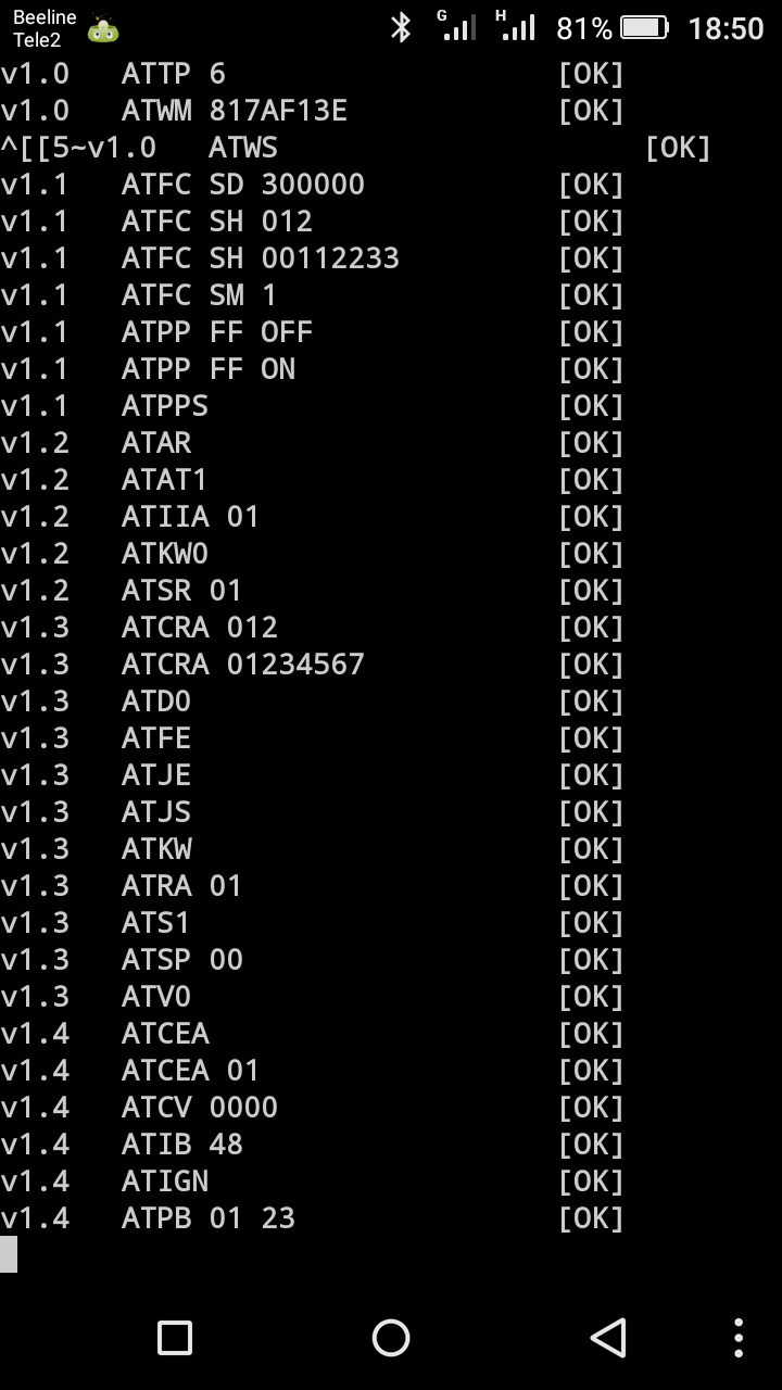

  2. Для проверки приборов и связи между ними можно для очередной убежденности в правильности своих действий запустить chkelm_4a_launcher.py (тыкаем в него и выбираем левый черный прямоугольничек с командной строкой), выбрать адаптер
    Должны побежать строчки с командами и [OK] - значит все нормально, в конце могут быть ошибки из-за проверки команда для более старшей версии ELM - ничего криминального в этом нет.
  3. Аналогичным образом (тыкаем в него и выбираем левый черный прямоугольничек с командной строкой,
    выбираем нужный адаптер) запускаем pyren_4a_launcher.py. Ждем пока идет процесс, в результате получим что-то типа такого.

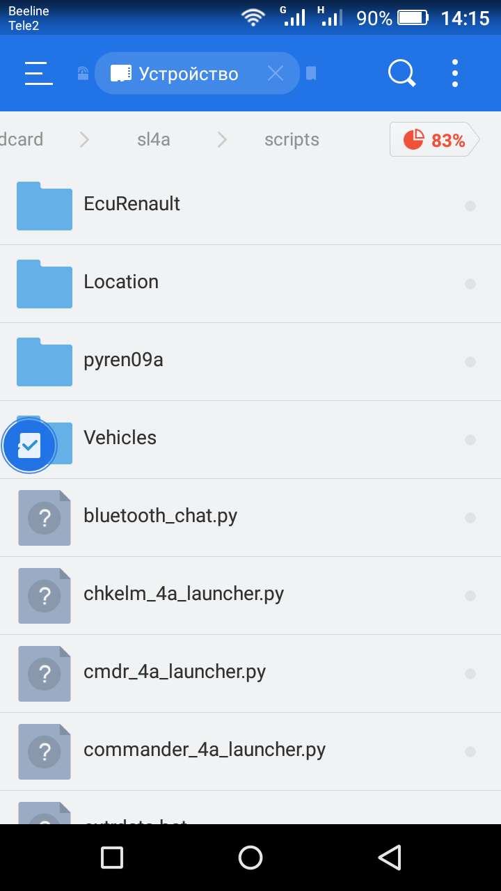

  5. В телефоне с помощью файлового менеджера идем в уже знакомую папку sl4a/scripts. В ней находим папку pyren09a и удаляем файл savedEcus.p, а также стираем содержимое папки cache

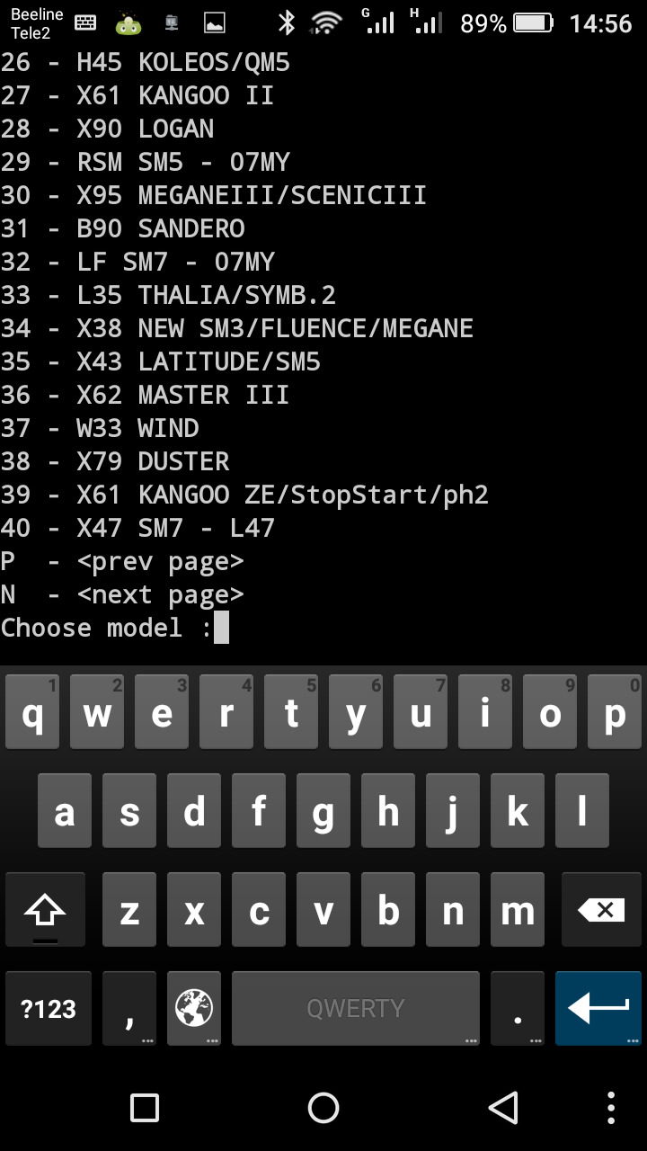

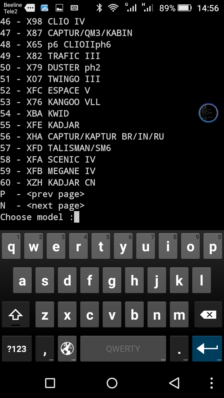

  2. В результате загрузки должен появиться список моделей Рено. Наши дастеры - 38 (Ф1) и 50 (Ф2). В новой версии Clipa имеется также и наш Kaptur:

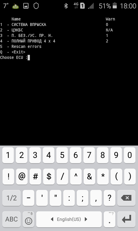

  3. Выбираем нужный номер и ждем опрос всех блоков. Первый раз будет достаточно долго. В результате получим что-то типа такого (раньше в п.3.3 видели похожую картинку, но это уже для нашей конкретной машины):

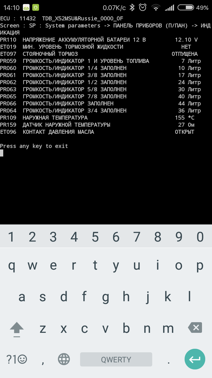

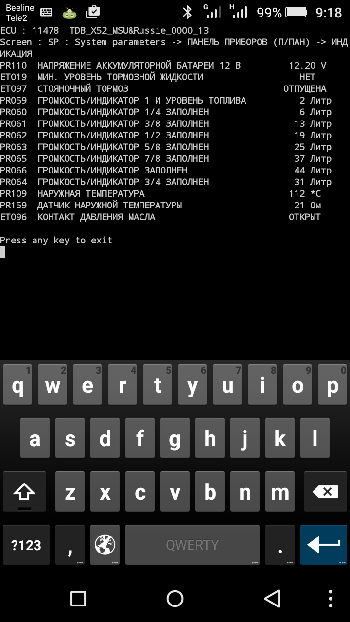

Из интересного, что успел увидеть у себя на машине - данные про градации показометра уровня топлива. Наверное все-равно будет завязано на глюки самого ДУТ, но интересная картина получается - на верхней палочке, особенно, если бак оказался большим, вообще можно проехать километров "ох как много" - 37литров заявлен порог "когда упадет верхняя палочка"...

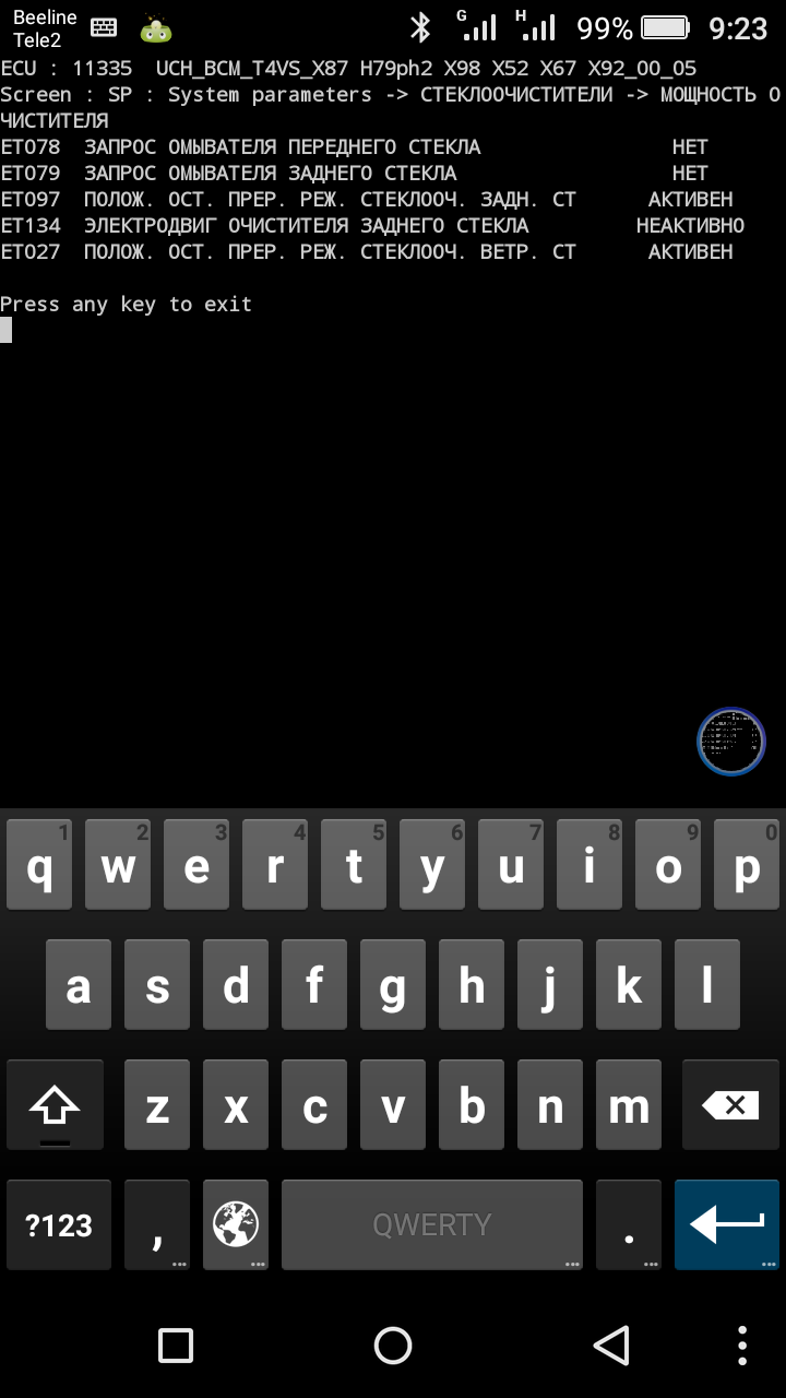

Еще момент, который найден сам по себе, еще надо будет найти как его убрать - автовключение заднего дворника:
ошибаетесь- 37 это уже вторая упадёт. первая упадёт на 44 литрах ( индикатор заполнен).
у меня, кстати, немного другие цифры ( вторая палка падает при 40 литрах).
это уже не с помощью телефона ( насколько я понимаю, авторы бояться последствий от кривых ручек) https://www.drive2.ru/l/462768227408150914/

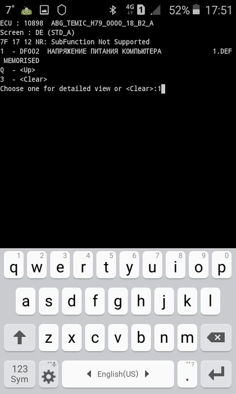

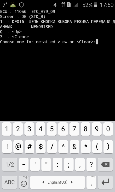

Вот у себя чего нашел. Кто знает, что это означает? И где блок АВС?
Где-то в инете видел расшифровку такой странички.
Суть ее в следующем (по твоей картинке): первая палка погаснет, когда в баке будет от 44 до 50 литров, вторая 37-44, третья 31-37 и т.д.
Судя по всему, так оно и есть.
Dust93 вне форума   Вверх Ответить с цитированием
Старый 24.04.2017, 22:25   #11
Dust93, Да, я что-то с начала неправильно думал, типа переход на нужную палочку, а на деле это переход с неё вниз (по расходу).
Т.е. как станет < 44 будет не все палочки, а одна потухнет.
Я щас собираю табличку по расходу топлива между палочками. Потом (после набора статистики) сравню с разницей по данной картинке.

При выполнении пункта 1.2 инструкции под кнопками у меня следующая строка: Version Available: Bin: 33 Extra: 33 Scripts: 26.

Сообщение от alexesuser Посмотреть сообщение
Не бери в голову, главное положить три zip файла куда указано. И нажимать ТОЛЬКО locsl install! И установится именно то что в этих трёх zip'ах!!!
