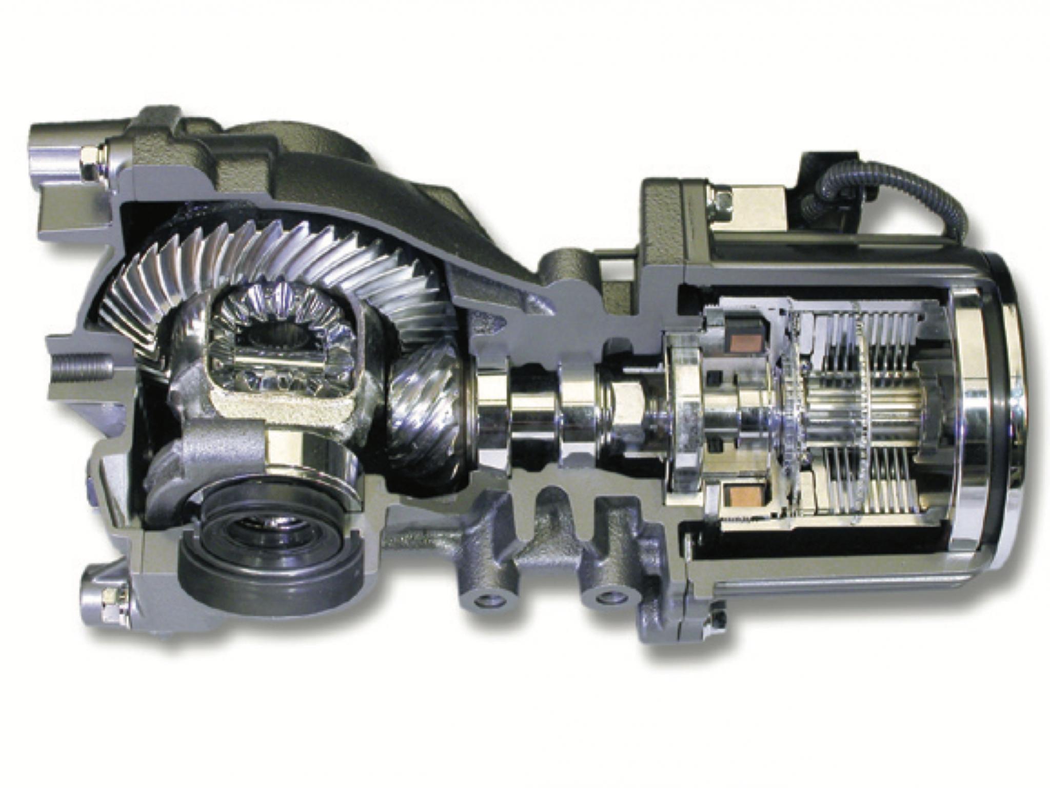

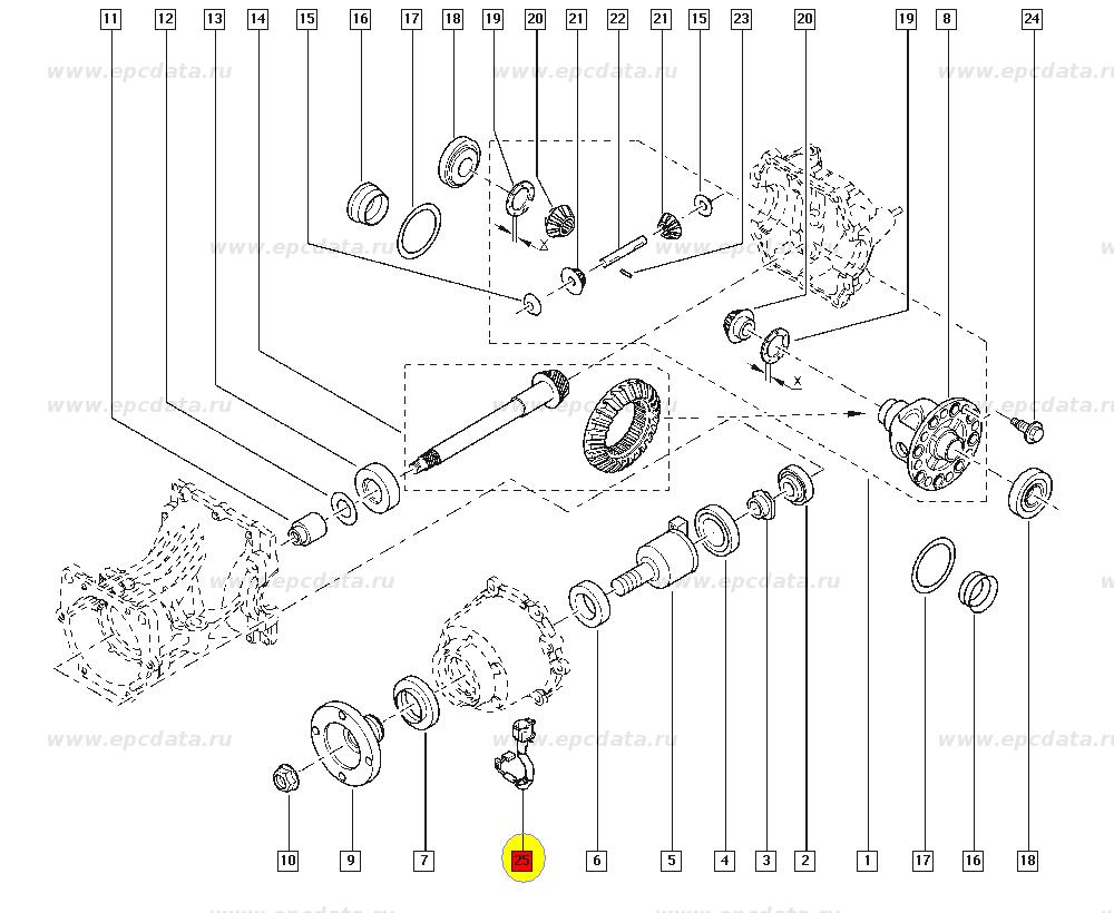

По умолчанию Муфта заднего привода 4х4
Все о муфте 4х4.
Полный привод - система ЕТС.
Задний редуктор Рено Дастер
Снятие заднего редуктора Рено Дастер
оба устройства в одном корпусе и на одном масле.
А вот масла там разные.
В каком месте разные масла?, корпус разбирали?
Даже интересно стало, где там в корпусе муфты разные масла?, что все подшипники, валы и шестерни в корпусе муфты разными маслами смазываются???
Речь о том, что меняется масло только в заднем диффе, а не в, собственно, муфте.
В "консервной банке", что в левой половинке по фото.
Самое интересное, что обе половинки у нашего корпуса, диф и муфты не имеют сообщающегося отверстия,хотя у других подобных оно есть
А "консервная банка", разве не на валах и подшипниках, в масле купается?
Говоря о муфте в целом, что вы подрузамеваете?
И как это дифф и муфта не имеют сообщаещегося отверстия?
От куда такие познания?
Между ними даже сальник стоит, и у каждого свой шланг сапуна, которые видно под машиной, это к вопросу о познаниях
Где-то Кулак выкладывал фото разобранного дифа. Я у него уточнял по поводу отверстий в картер муфты.
Около ведущей шестерни диффа на валу конический подшипник. Он открытый и мажется маслом. Скорей всего с обратной стороны у этого вала стоит закрытый подшипник. Надо Драйв покурить. Но курить именно по дастам, ну или новым террано.
Нашел.
Так на вашем фото отверстие с верху над валом шестерни ГП,и есть отверстие сообщения от туда еще грам 100 вытекает, когда разобранный корпус, крышку диффа и дифф с гл. шестерней в руках держишь становиться все понятно.
Я этих муфт уже кучу наразбирал!!!
А так же мкпп ТЛ-8.
Чисто стало интересно чего я еще не знаю.
Может так понятней станет, обратная сторона!!!

Старый 14.04.2016, 22:18   #13
Тогда чем смазывается подшипник вала хвостовика.
Он не конический. Возможно, что закрытый.
от куда такие новенькие детальки?
С Авито...

Regas Regas Regas
Дим смотрим внимательно около конических подшипников с двух сторон сальников нет, сидят на валу с двух сторон масло будет просачиваться через отверстия и ролики подшипников, везде имеется полость, корпус и вал это первая красная стрелка.
Вторая это большой в диаметре шариковый открытый подшипник на самой муфте, уж без масла точно ни как!

Старый 15.04.2016, 00:01   #15
Подшипник может быть и закрытым, т.б. перед ним сальник стоит, поз. 4
И не забываем про два сапуна

Regas когда заморачивался подбором альтернативного масла в задний редуктор, еще в 12г,в сервисе из неофициального общения показали сломанную.Как и на фото у Димы,отверстия не было.
Не забываем и про не стыковки объемов заливаемого из литературы.
Возможно есть различия по годам,не знаю...
Если сама муфта сухая?
Из тех же форумов хитрил,ребята как раз сами дорабатывали систему смазки, засверливая и врезая "масленки",плюсом устанавливали отбойную от грязи шайбу у подшипника...позже такую шайбу внедрили и япы.
Вот еще фото для наглядности.
Получается корпуса могут быть разными и наталкивает на мысль о некондиции корпуса, так как есть пазл, а отверстия нет.
При снятой крышке и диффе если перевернуть корпус вверх хвостовиком еще вытекает грам 100 масла.

Regas, ты много редукторов разбирал?
Старый 16.04.2016, 00:15   #19
Ну не важно.
Для меня дико:
Первое: картер муфты без масла... Муфта в авторежиме постоянно сжимает и разжимает диски (особенно зимой на скользкой дороге), а значит греется. Куда и через что отводить тепло? Только через масло на внешний корпус.
Второе: нет масляного канала между картером редуктора и картером муфты. Масло попадает через подшипники. ИМХО тоже бред.
У меня разрыв шаблона... Но если учесть, что масла в трансмиссию, согласно мануала, заливаются на весь срок службы, то можно предположить, что и через подшипники идет подача масла картер муфты...
С другой стороны, на форуме есть фото, где во внешнем корпусе зияет дыра и через нее видно корпус самой муфты. И ничего, чел ездил...

Я вот не могу понять, для чего (некоторым ) нужно масло в части корпуса, где устанавливается муфта? Для размышлений посмотрите хотя бы на фото вверху. Там видно, что корпус муфты фиксируется (шпилька "торчит" видно ) в корпусе дифа. Проще - крутится то , что находится в корпусе самой муфты, а не муфта в корпусе дифа.. Да и провод включения на муфту не наматывается.
