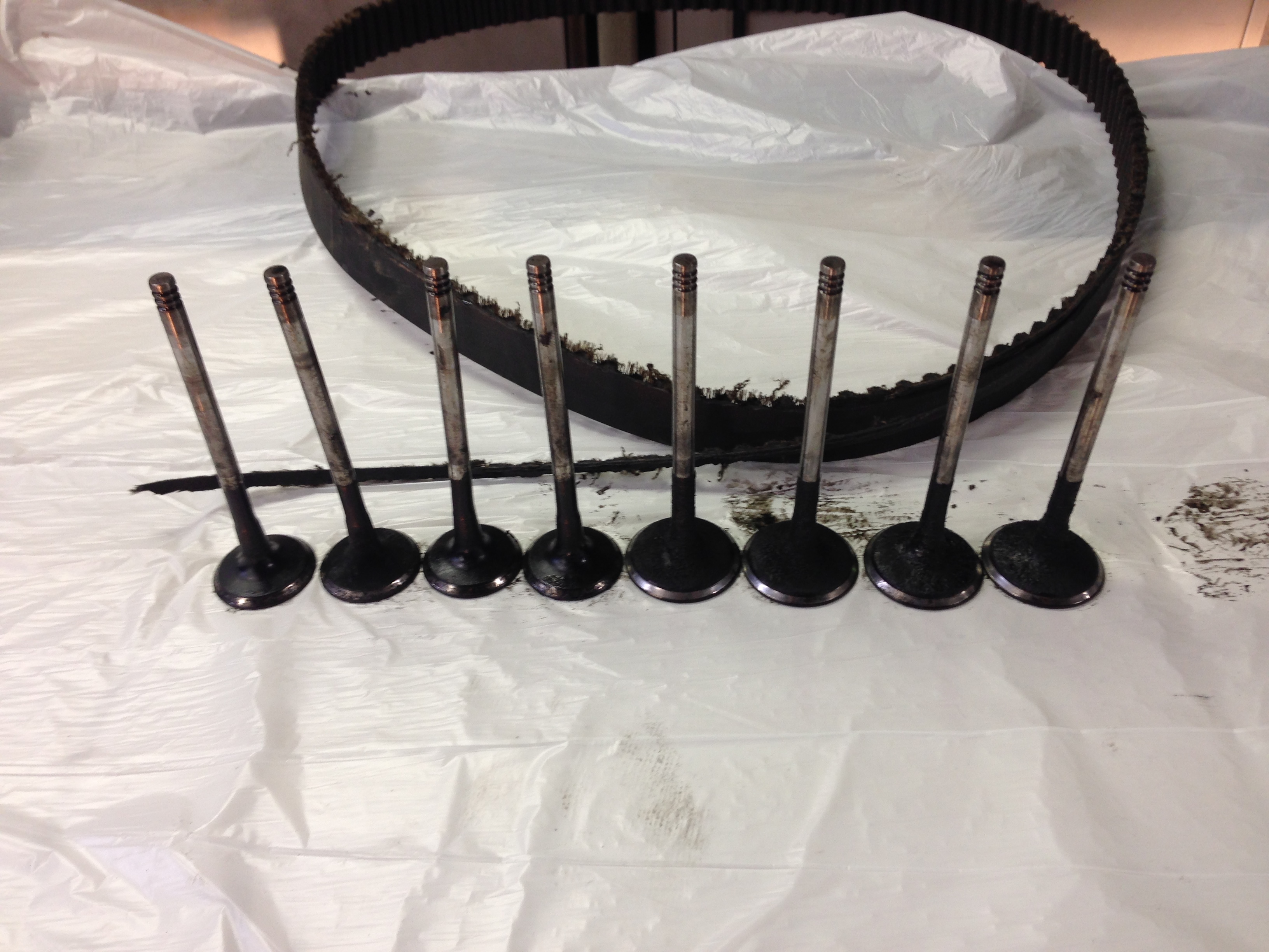

Итак сегодня ответ на вопрос на каком пробеге менять ремень ГРМ для нас и еще одного владельца Дастера стал практически решенным. Пробег после последней замены ремня ГРМ(в дилерском центре подтверждено сервисной книжкой) 82000км. Смотрим фото. Всех сомневающихся приглашаем в гости на личный осмотр двигателя.

Старый 05.03.2016, 10:21   #10
А это какой двигатель 8-ми клапанный? Дастеры такие были???

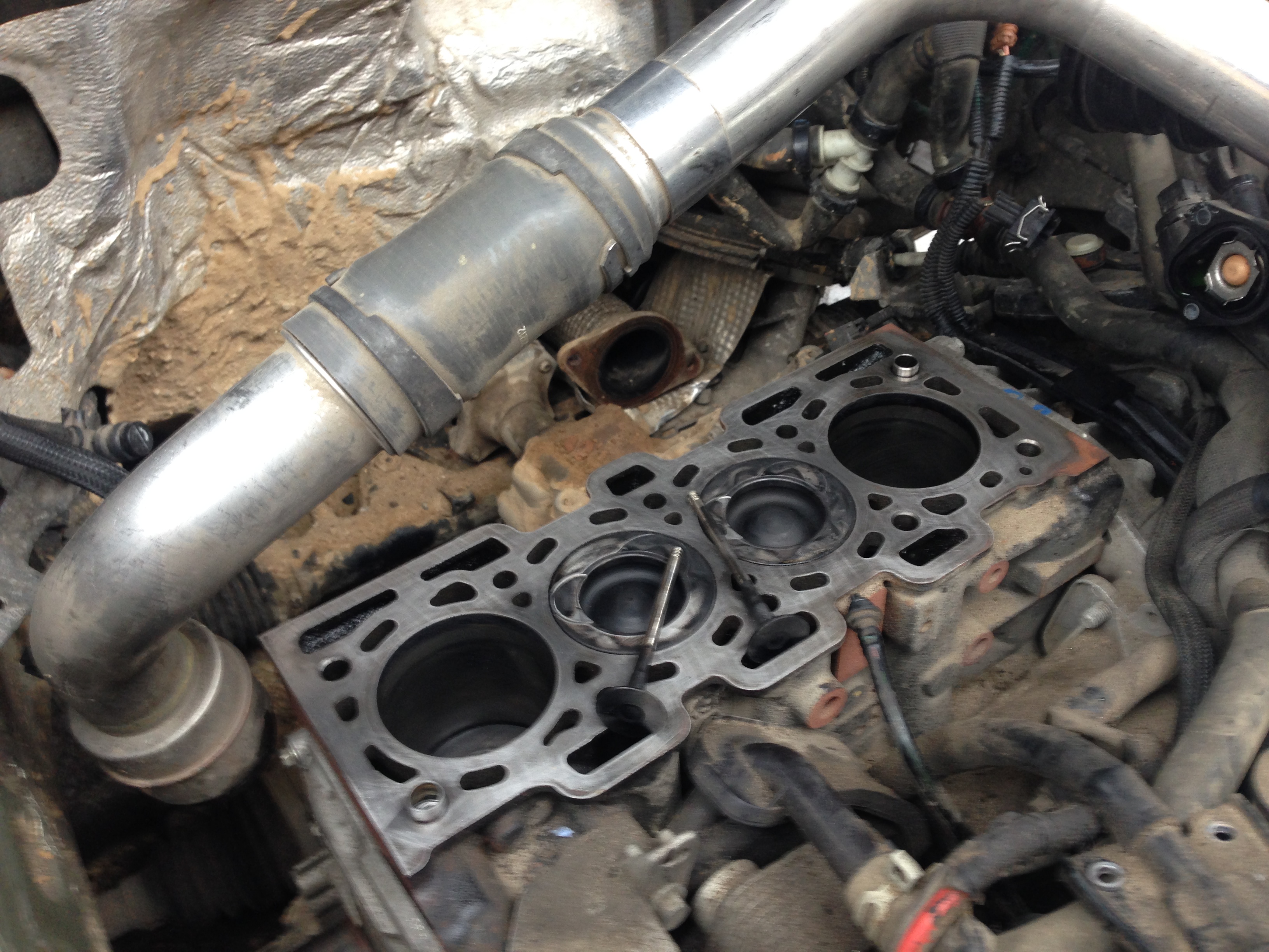

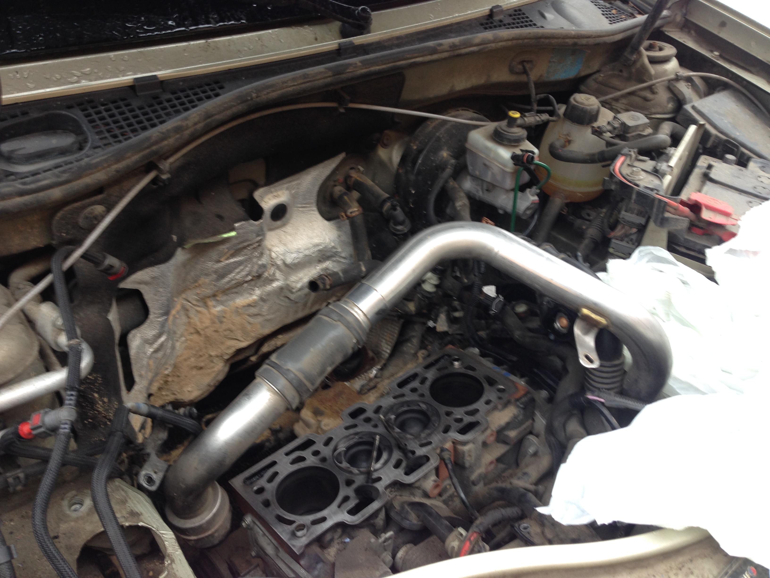

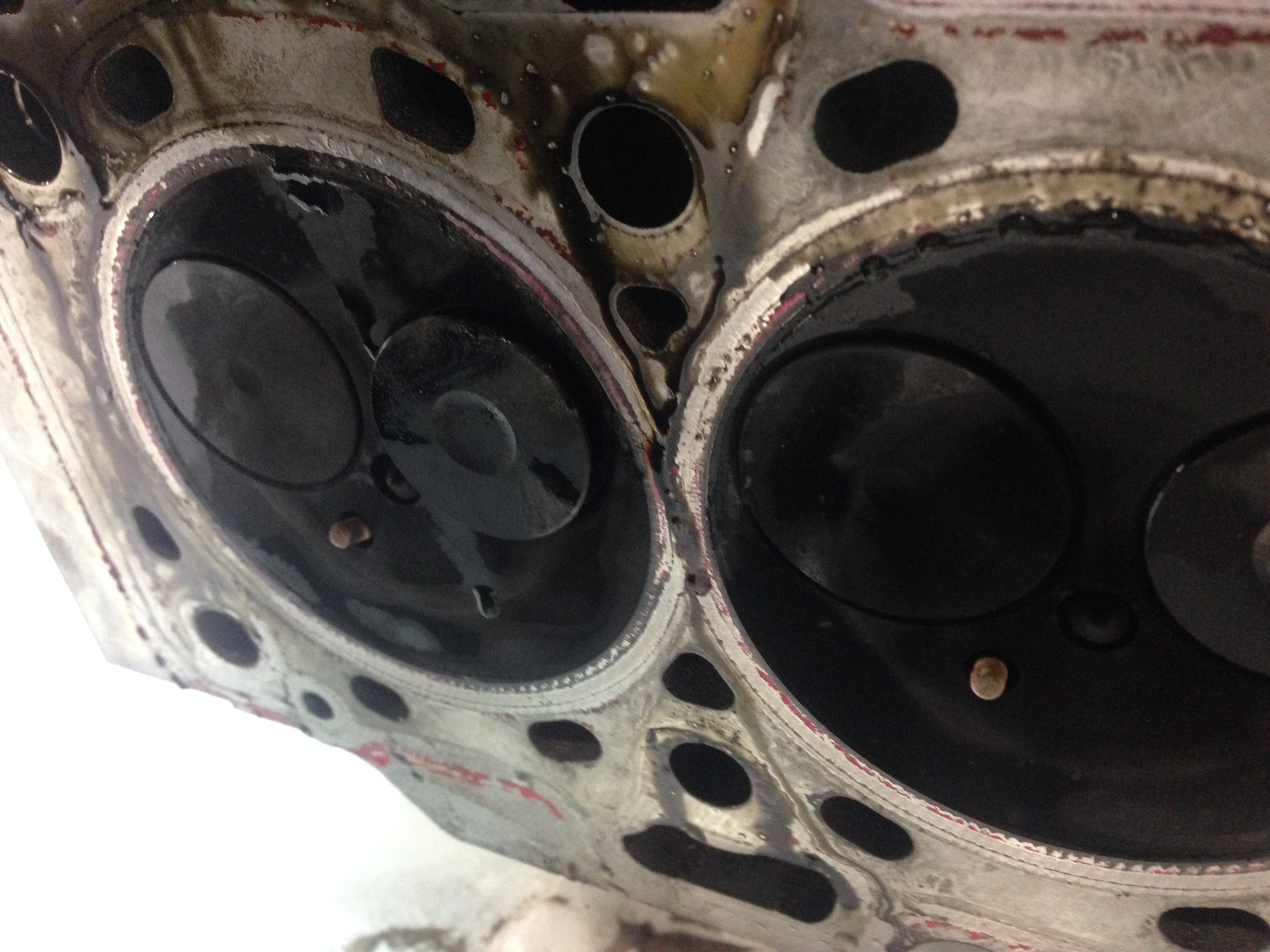

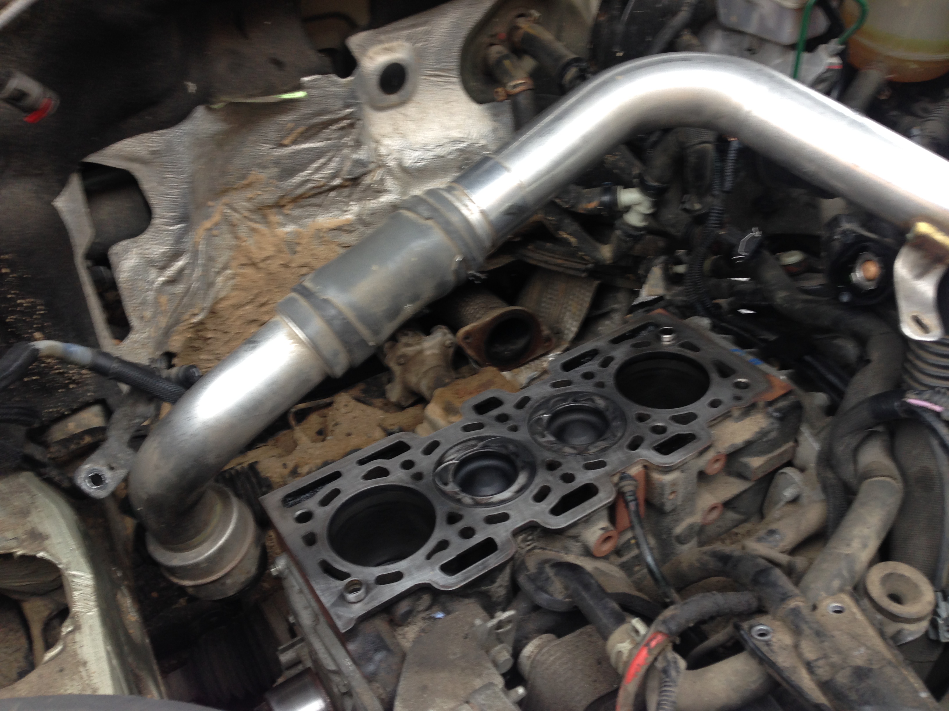

Тц Лорант
Новый партнер
Аватар для Тц Лорант
Имя: ТЦ Лорант
Регистрация: 25.11.2013
Авто: Koleos II Premium 2.5 4Х4
Сообщений: 237
Тц Лорант Тц Лорант
!!!!!!!!!!!!!! Дизель......Предварительная минимальная стоимость ремонта с запчастями - 73000р!!!!!

Фотки одного и того же двигателя?
Дизель прошел 82тык и крякнулся?

Тц Лорант Тц Лорант
Да, одного и того же. После замены ремня ГРМ на 62 тыс.км. автомобиль прошел 82 тыс. км.
