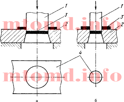

а — вырубка; б — пробивка
1 – пуансон; 2 – матрица; 3 – изделие; 4 – отход

Сообщение от СЭР ЮРИЙ Посмотреть сообщение
Для меня этот способ не совсем домашний, к сожалению. Где найти эти вырубки?
