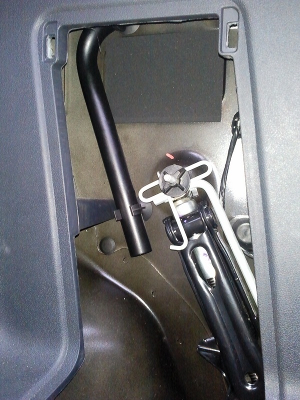

Skipper-Влад, Если про эту резиновую заглушку я ее давно снял. Но пока сухо.

МЕДВЕЖ, а можно для деревянного водилы - меня - где заглушка
Старый 07.09.2013, 09:51   #10
Сообщений: 5,419
ktoto-zdes, На фотке выше - между проводом и ручкой баллонника имеется прямоугольное отверстие, типа лючка. У тебя и у меня оно закрыто заглушкой, а у ррреальных пацанов её нет, ибо они её извлекают зачем-то.
Старый 07.09.2013, 09:54   #11
ktoto-zdes, Женя. Открываешь с правой стороны багажного отделения крышку ниши с домкратом. И смотри в этой нише чуть выше. Там будет резиновая наклеяная заглушка.Вот она и есть.

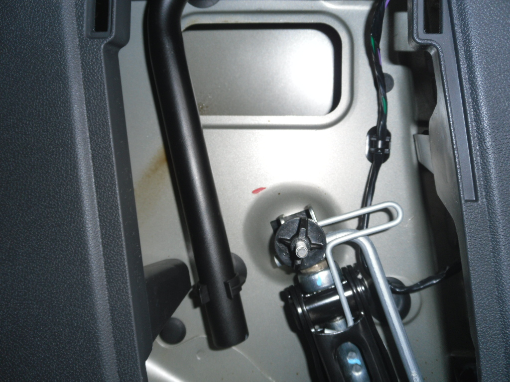

У мну сууухо))) а зачем в нише внизу типа тряпка?? и заглушку увидел)))

Типа тряпка войлочная , типа шумоизоляция , как раз вся мокрая, ее выжимал
Старый 07.09.2013, 10:42   #20
а зачем в нише внизу типа тряпка?? )
Сразу в комплект кладут воду вытирать
