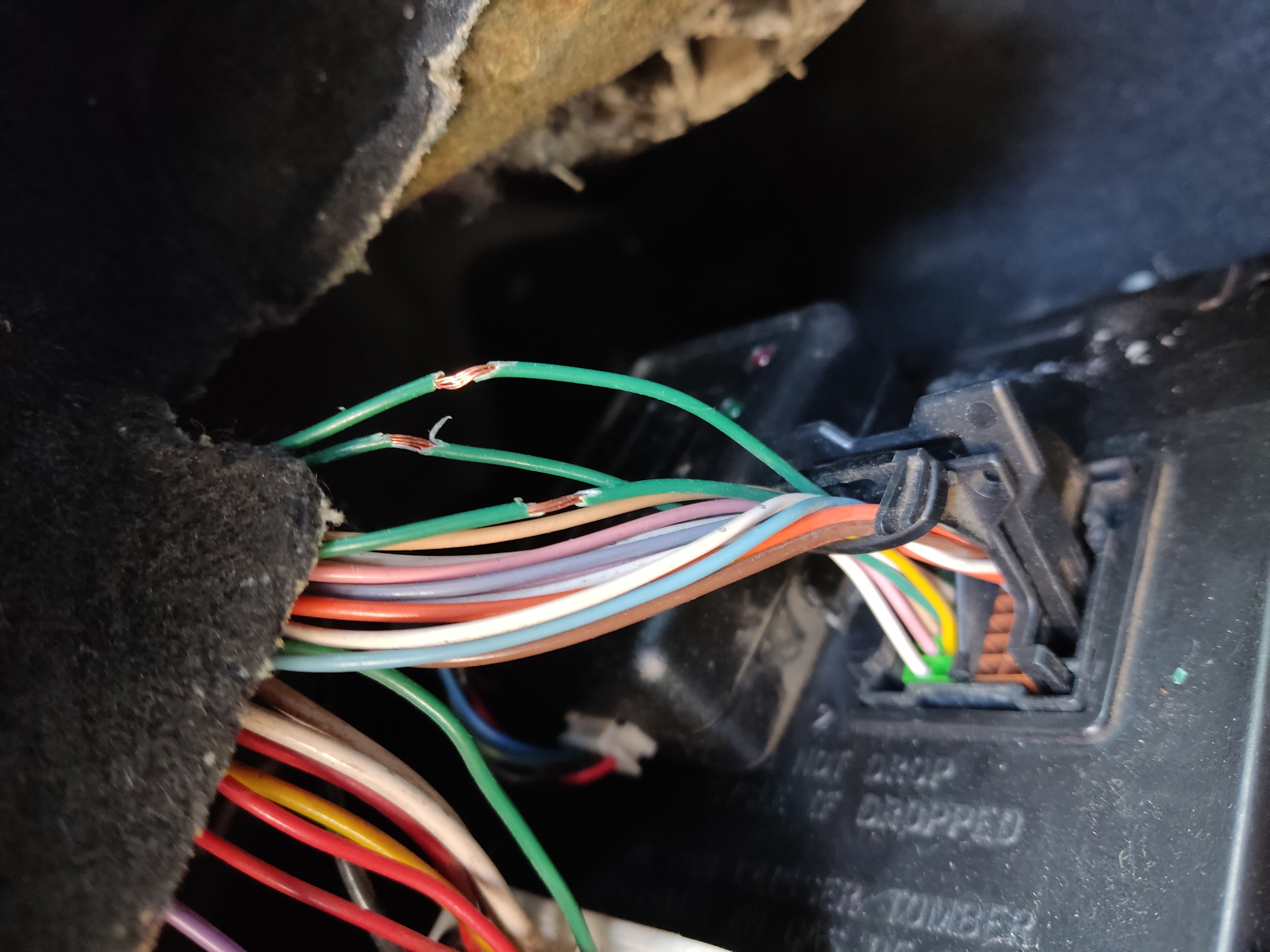

Прям сейчас проверяю. В общем оголил все 3 зелёных провода. Проверил каждый, но лампочка не загорелась ни от одного. Включал и левые и правые поворотники и аварийку. Как проверяю - один конец жилы подключаю собственно к зеленому проводу, другой конец к одному из контактов лампочки, второй контакт лампочки к кузову (оголенному от краски разумеется). Все контакты прочно скрепляю, поэтому слабый контакт исключён.
Лампочку взял от плафона, предварительно проверив и лампочку и провод на работоспособность.
Что ещё. Лампочка загорелась лишь от зелёного провода, который приходит на белую колодку ВСМ (НЕ эти три которые у меня оголены на фото и приходят на чёрную колодку, а другой который приходит на чёрную колодку).При включении аварийки лампочка начала мигать.
