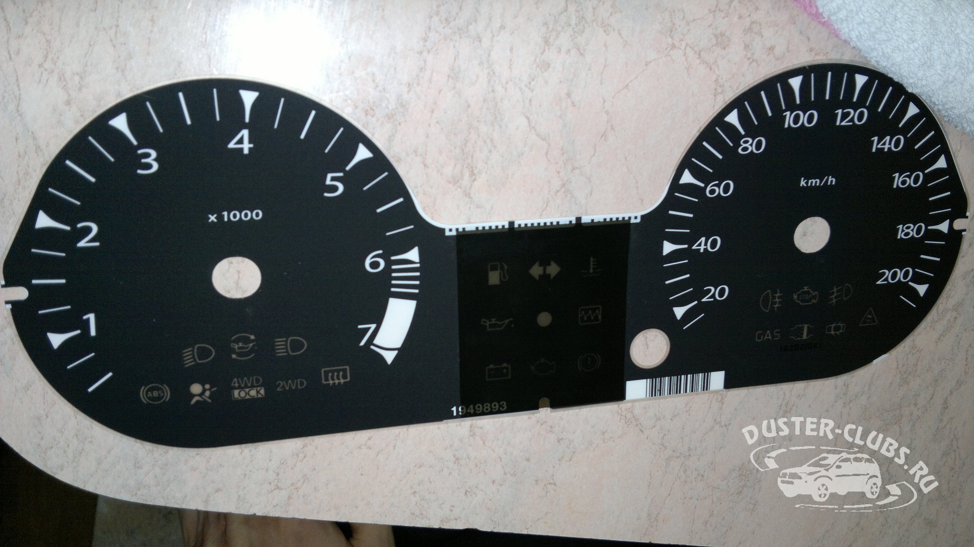

4. Модерирование скина приборов:
Так как однотонный тип подсветки шкал приборов не очень радует глаз, будем менять спектр определенных символов. Для этого используем самоклеющуюся пленку АРАКАЛ - "витражку" (фото 1). Отделяем светофильтр от внешней накладки (фото 2, 3, 4).
Аккуратно снимаем скин панели приборов со светофильтра (фото 5). Светофильтр откладываем в сторону. Имеем желание немного скрыть символы приборов панели, наклеиваем серую затемняющую пленку (фото 8, 9). Приступаем к "закрашиванию" требуемых символов в соответствующий цвет используя "витражку" (фото 10, 11, 12, 13, 14, 15, 16)
