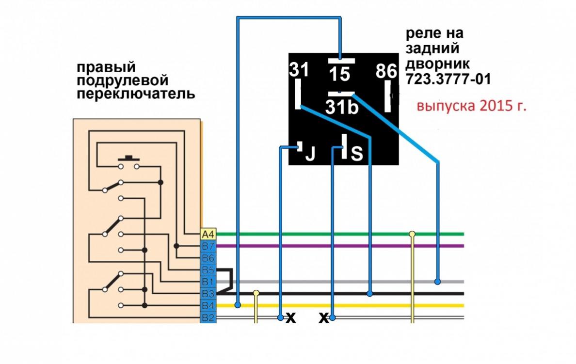

Yuriy46 05.12.2015 11:36
Сообщение от Thorin (Сообщение 330191)
Привет установил реле 724.3777-01 на задний дворник. Симптомы точто такие же. Подскажите как полечить? На какую ногу реле идет сигнал про омывание? как вообще отключить этот "умный режим" с несколькими взмахами после омывания?
получил 723.3777-01, поставил на задний дворник по схеме в посте #118, при включении омывания задего стекла получаю беспрерывную работу заднего дворника :dash1: после этого его никак не отключить, что-то щелкает сзади (толи реле толи контакты дворника) и молотит на постоянке. Реле 723.3777-01 в этот момент не щелкает и в коммблоке авто вроде тоже молчит. Только отключение зажигания помогает его усмирить (
Пока отключил 86 контакт реле, всё работает (программируемая пауза), но без взмахов после включения омывания
Yuriy46 21.12.2015 08:23
подсказали, поменял 86 на 31b, 86 не подключать, всё работает! Проблема с реле 2015 года, реле изменилось...
